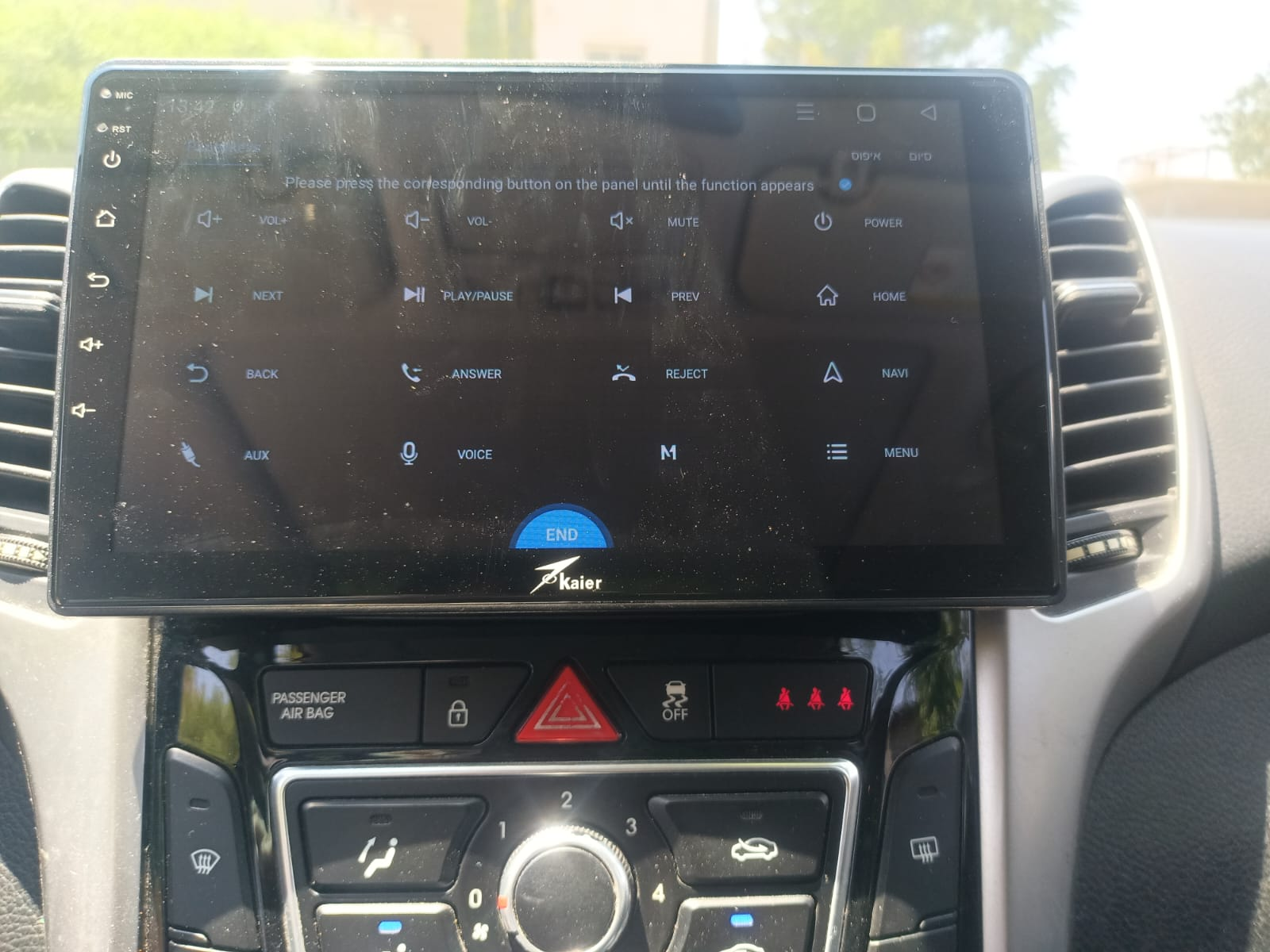

                  @גיל במערכת, איפוס מלא
                  @דני-מערכות כתב בכפתורים של מולטימדיה TS18 לא עובדים אחרי איפוס:
                  תכנס להגדרות יצרן עם הקוד 123456 ויש שם הגדרת כפתור פיזי או משהו כזה תגדיר אותם מחדש
                  נפתח לי המסך הזה ולא מגיב ללחיצה על הכפתורים
                  @הכהן כתב בכפתורים של מולטימדיה TS18 לא עובדים אחרי איפוס:
                  תלחץ עם חמש אצבעות על המסך עד שתראה איקסים, תלחץ עליהם במדויק ולאח"כ תאשר את מה שכתוב שם ואז יופיע מסך עם ריבועים, תלחץ למטה בצד שמאל על הקוביה ולאחמ"כ תלחץ על אחד הריבועים למעלה תבחר אפשרות ותלחץ על הכפתור בצד שמאל וכן הלאה תעבור לריבוע ליד עד שתגדיר את הכל בסוף לחץ שוב למטה על כפתור בצד שמאל וזהו.
                  זה עבד (חוץ מהכפתור הפעלה), תודה
