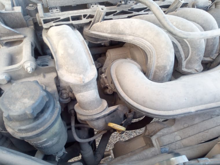

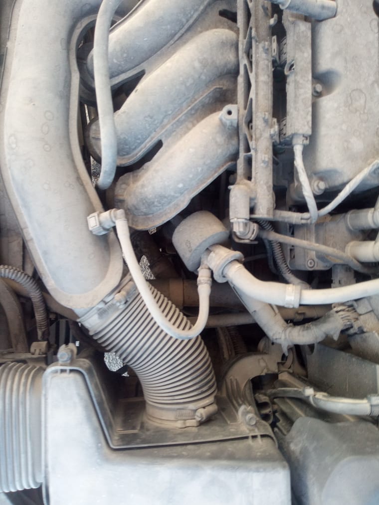

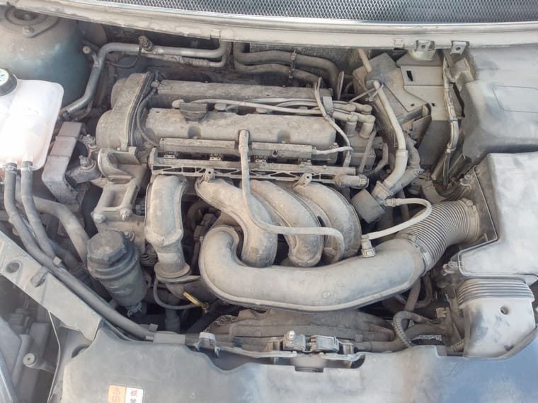

                                @הכל-בעזרת-השם
                                6ed39fe5-5577-4fb9-9df9-53bd932c3919-IMG_20250715_100102_994.jpg ed4beb94-a15b-4f7e-98c0-34fd67af688e-IMG_20250715_100052_736.jpg 684d690d-89db-416b-ac63-d498f23c1df2-IMG_20250715_100057_232.jpg
                                  @הכל-בעזרת-השם
                                  הכל בעזרת השםה מנותק
                                  הכל בעזרת השם
                                  הוא קרוע רואים בתמונה
                                  טוב ללמוד תורה לשמור על ארצנו
                                  LexusL תגובה 1 תגובה אחרונה
                                    @הכל-בעזרת-השם וואו אם הצלחת לראות בתמונה הזו משהו זה כבר אליפות 🏆
