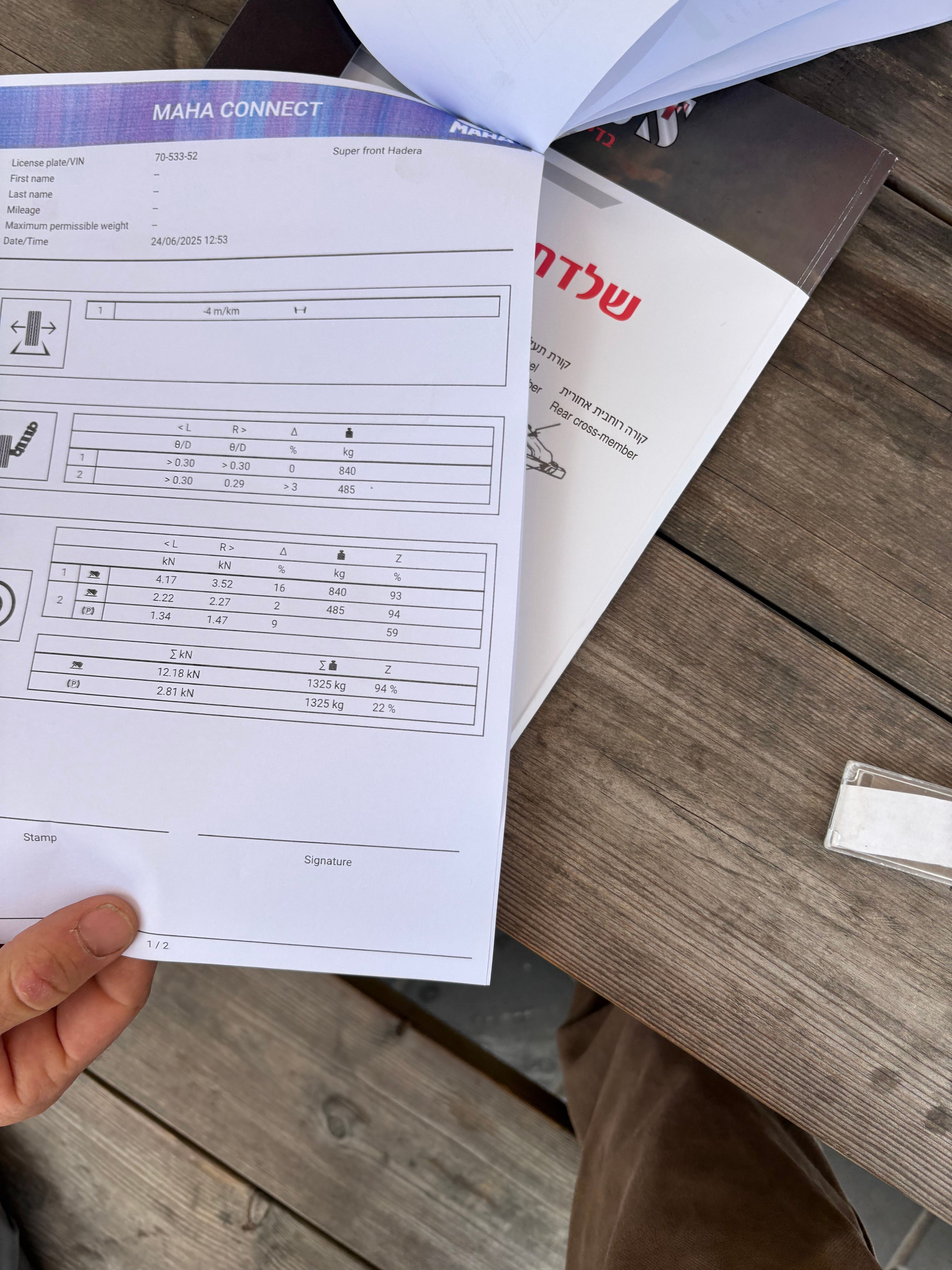

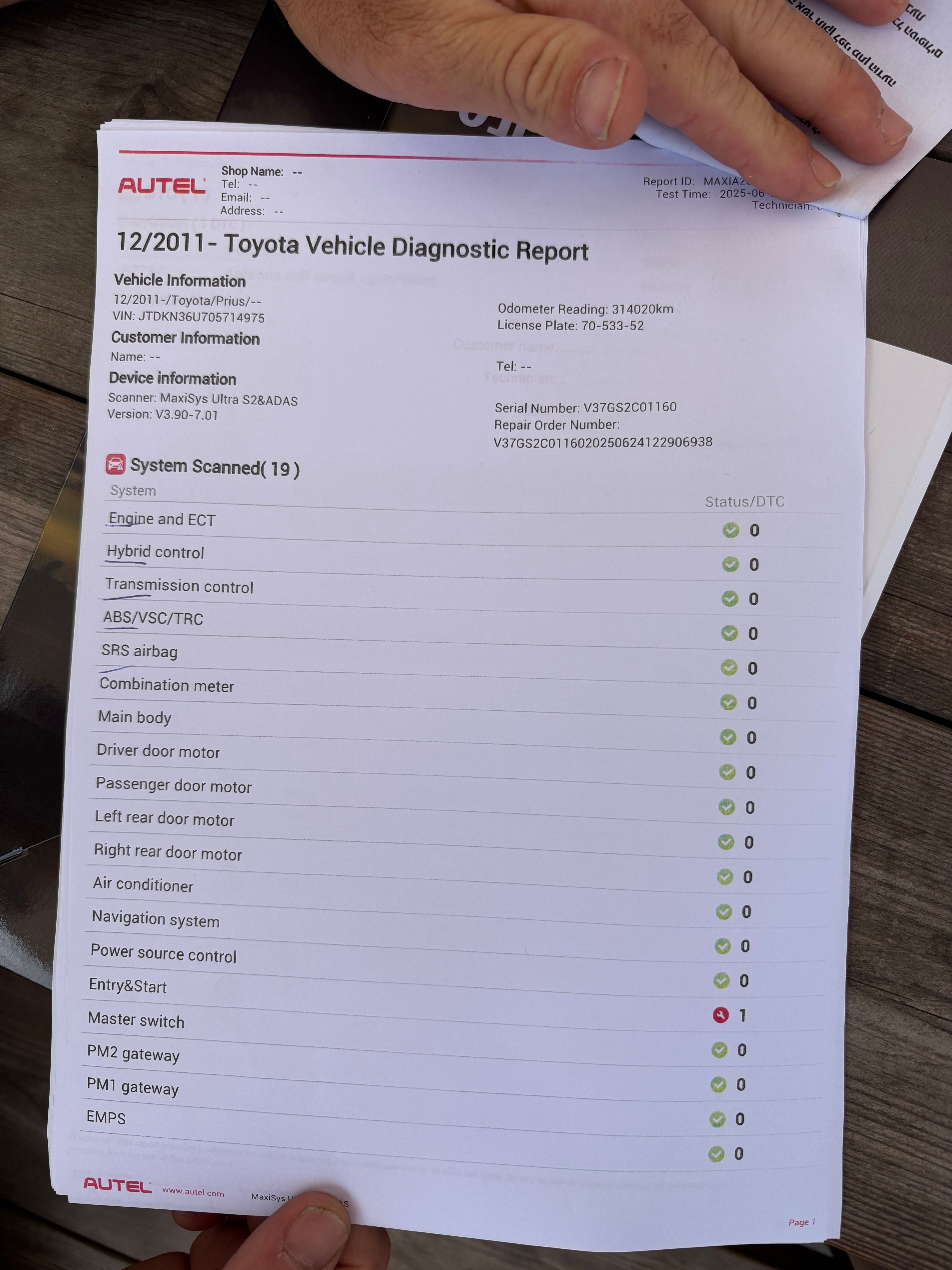

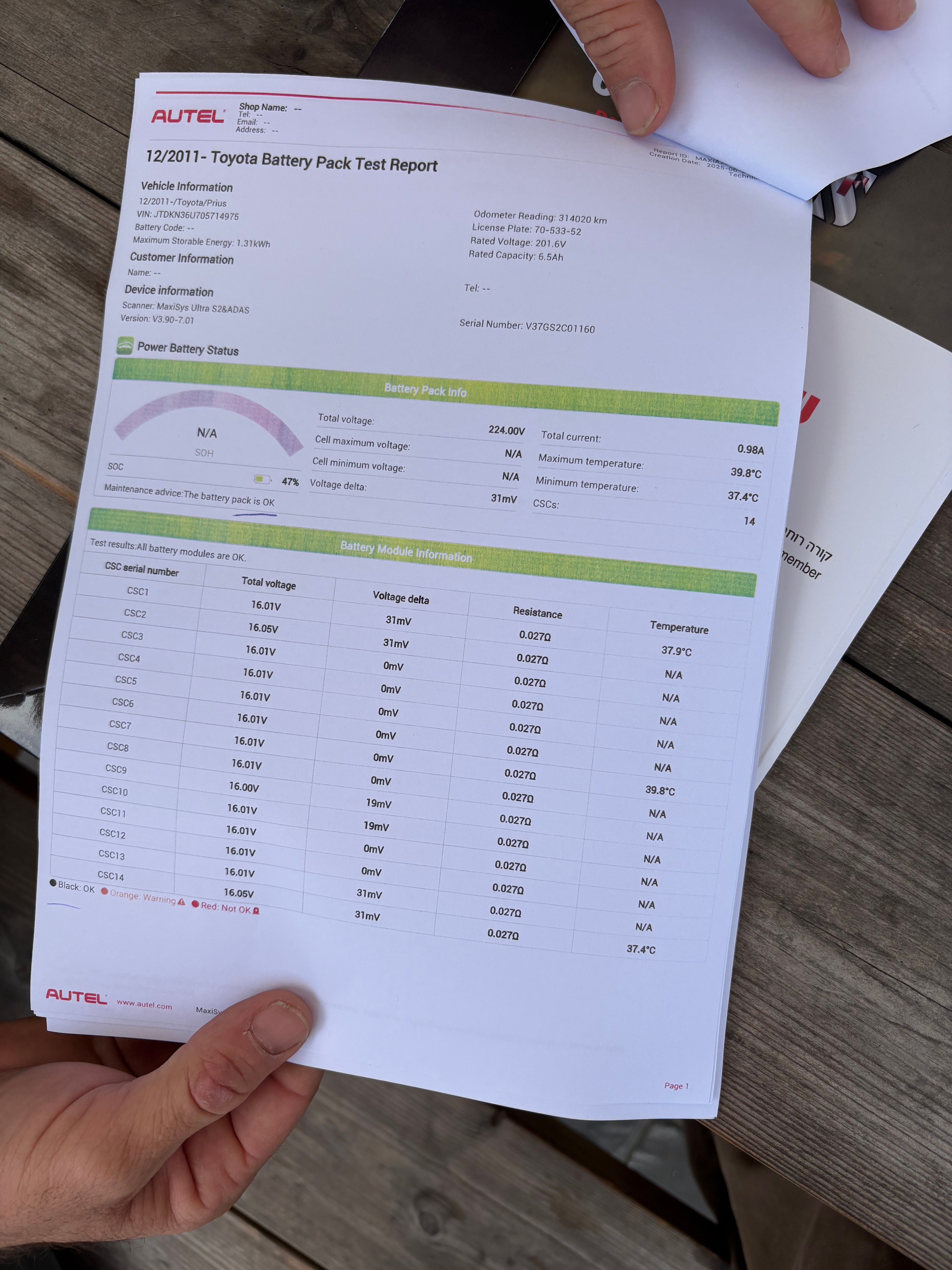

    היי רציתי לברר על הרכב הזה
    בטלפון הוא ירד ל26000 מיד. במקום אפשר להוריד יותר.
    הוא עשה בדיקה במכון לפני כשבועיים והוא שלח לי את כל הטפסים.
    בטרייה הוחלפה בטויוטה ב2021.
    אשמח אם תעזרו לי בפיענוח הבדיקה זה נראה שיש שם כמה ליקויים מעבר לרגיל במכוני בדיקה.bc6ac738-91fd-4808-9d6f-72c69b1aab8b.jpeg IMG_0544.jpeg IMG_0547.jpeg IMG_0545.jpeg IMG_0546.jpeg IMG_0543.jpeg

      א. תיצור קשר עם המוסך שהחליף כדי לוודא שזו סוללה חדשה.

                                  @נהר-החידקל אחרי כל מה שכתבו קודמי לא נראה לי שיש הרבה מה להוסיף אולי אעשה סיכום קצרצר…
                                  הבדיקה באה ככל הנראה מלקוח שהתעניין באוטו ולבסוף ירד מהעסק ולא תירוצים משונים שבגלל העבודה וכו’… גם שים לב לסימונים על הדברים העיקריים ששכל הנראה סומנו ע"י הלקוח “לשעבר” יש שם תיקון בעמוד של האוטו וחיבורים לא מקוריים מלבד דלתות שהוחלפו וכו’ שהתיקון נמצא בשורת המשמעות גבוהה
                                  ומלבד זאת שיש די בלאי באוטו 5 צמיגים והגה וחסר נוזל קירור והרבה בלאי בקיצרר
