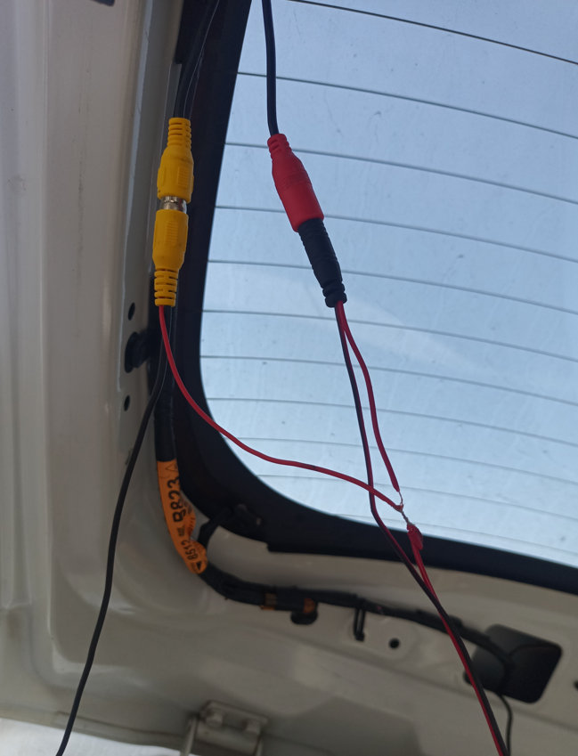

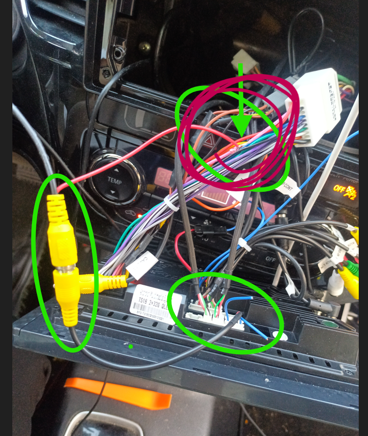

        מעלה תמונות מהחיבורים שחיברתי:

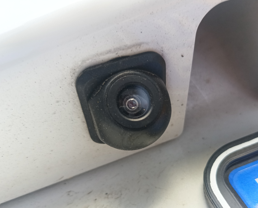

        זה המצלמה.
        זה החיבורים מאחור.
        וזה החיבור במערכת עצמה.

          זה המצלמה.
          זה החיבורים מאחור.

                @תודה-לבורא-עולם-0 נראה שעשית טוב סה"כ רק צריך לבדוק שאכן מגיע מתח בזמן רוורס ואת זה צריך לבדוק עם בודק פיוזים או רב מודד יש לך כזה דבר?
                אם אין לך ואתה גר בירושלים אשמח לעזור…

                  @תודה-לבורא-עולם-0 אמור להיות שם עוד חוט אדום שאתה צריך לחבר זה נראה לי ביחד עם חוט שחור עם קונקטור שטוח לבן
                    @מוטי-ברנד איפה צריך להיות בדיוק?
                    ומה צריך לחבר למה אשמח שתפרט, יישר כח!

                      @תודה-לבורא-עולם-0 כתב בעזרה בהתקנת / הפעלת מצלמת רוורס:
                      תביא תמונה מכל החוטים שלא מחוברים ואשתל לעזור לך בעז"ה

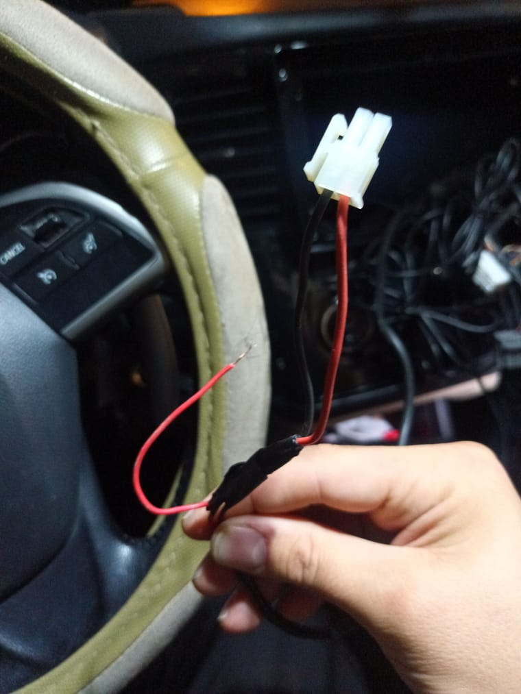

                        @מוטי-ברנד עריכה, מקוה שברור מספיק, תודה!
                          לא את זה של החוטים של האוטו
                            @מוטי-ברנד מאחורי המערכת?
                                כן
                                @מוטי-ברנד לפי ההודעה הקודמת אני מבין שאתה מתכוון לחוט הזה?
                                  בדיוק תחבר את זה לחוט הוורוד
                                    @מוטי-ברנד את האדום? ביחד עם מה שמגיע עם המצלמה?

                                      @תודה-לבורא-עולם-0 כן
