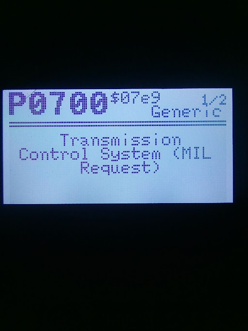

        קוד תקלה P0700
        הגיר דווקא מתפקד יפה מאוד.
        מה יכול להיות? שמן גיר?
        מיוחדמ תגובה 1 תגובה אחרונה
          קוד תקלה P0700

          @קורולה-אברכים
          איזה רכב קורולה?
          יכול להיות שמן גיר
          סולנואיד
          חוט בעייתי. ואולי עוד.
          בדיקת מחשב מקצועית.

            @מיוחד כתב בקוד תקלה P0700:
            יכול להיות שמן גיר
            קיה קרניבל
            יש שמן גיר, הצבע נראה טוב
            סולנואיד
            אם זה בערך התקלה, כמה אמור לעלות תיקון?
            פוחד שיעבדו עלי במוסכים

              @קורולה-אברכים
              האם זה הקוד היחיד שמופיע, או האם לידו יש עוד איזה קוד מספרים שמופיעים?
              או שתנסה לסרוק בסורק מקצועי.

                  @קורולה-אברכים
                  אוקי אצלך במחשב לא מופיע עוד משהו.
                  אבל אם יהיה לך בקל סורק מקצועי תנסה.
                  עכ’'פ החשד בגלל שזה קיה באיזה חיישן סורר או חיוט.
                    אני אמור להימנע משימוש ברכב עד הטיפול?

                          @מיוחד הקוד הנוסף הוא P0741

                            נכנסתי למוסך של גירים, בדק ואמר שזה כנראה שסתום או משהו אחר שלא זוכר איך קרא לה, לטענתו אם הגיר מתפקד רגיל אני יכול להמשיך לנסוע בלי לתקן (תיקון באזור ה3k).
                            יכול לסמוך עליו?
                            מיוחדמ קורולה אברכיםק 2 תגובות תגובה אחרונה
                              יכול לסמוך עליו?

                              @קורולה-אברכים כתב בקוד תקלה P0700:
                              יכול לסמוך עליו?
                              אם הוא אמין כן. [אין לך ברירה כ’'כ, אבל תתקן, שלא ידפוק את הממיר עצמו]
                              סולנואיד?
                              P0741
                              האם מופיע לך לידו עוד משהו?
                              בעיקרון זה בעיה מצמד ממיר מומנט
                              אולי יועיל
                              או זה, כאן מופיע בדיקה של השסתום איך לבדוק
                              זה תיקון
                              לא ראיתי.
                              עכ’'פ עם זה שסתום לפעמים הוא כותב איזה.
                                סולנואיד?
                                לא
                                המחיר שאמר לי הגיוני?
