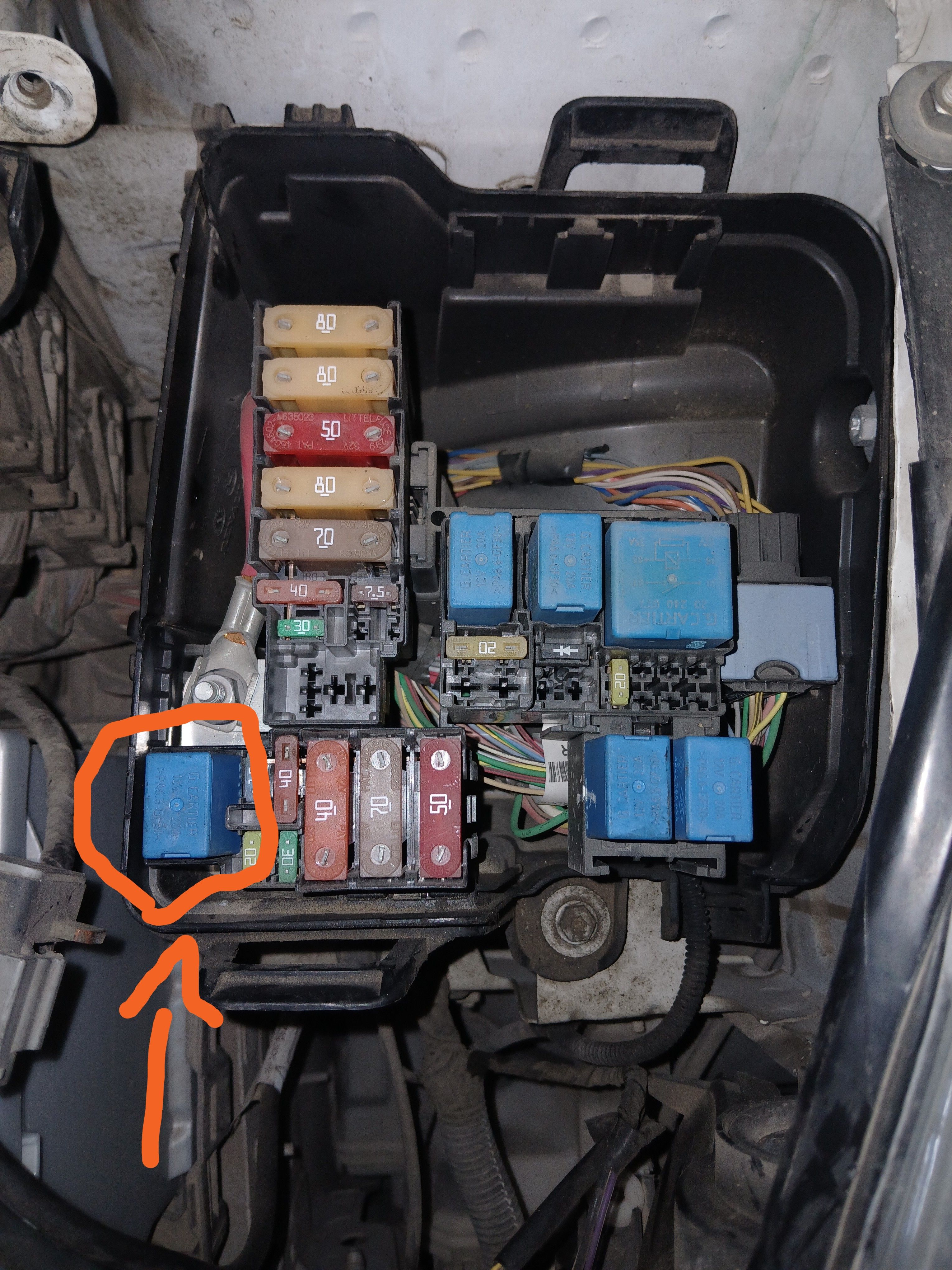

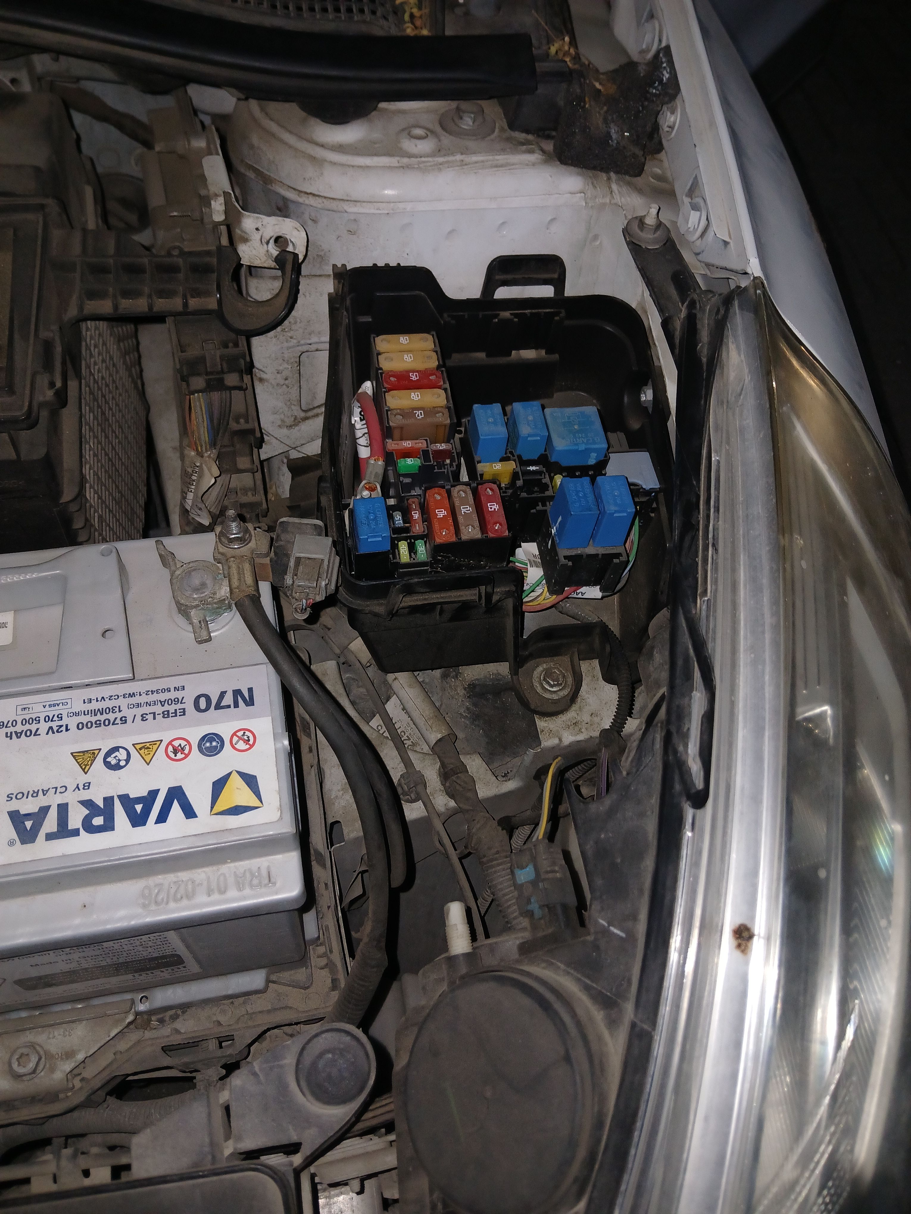

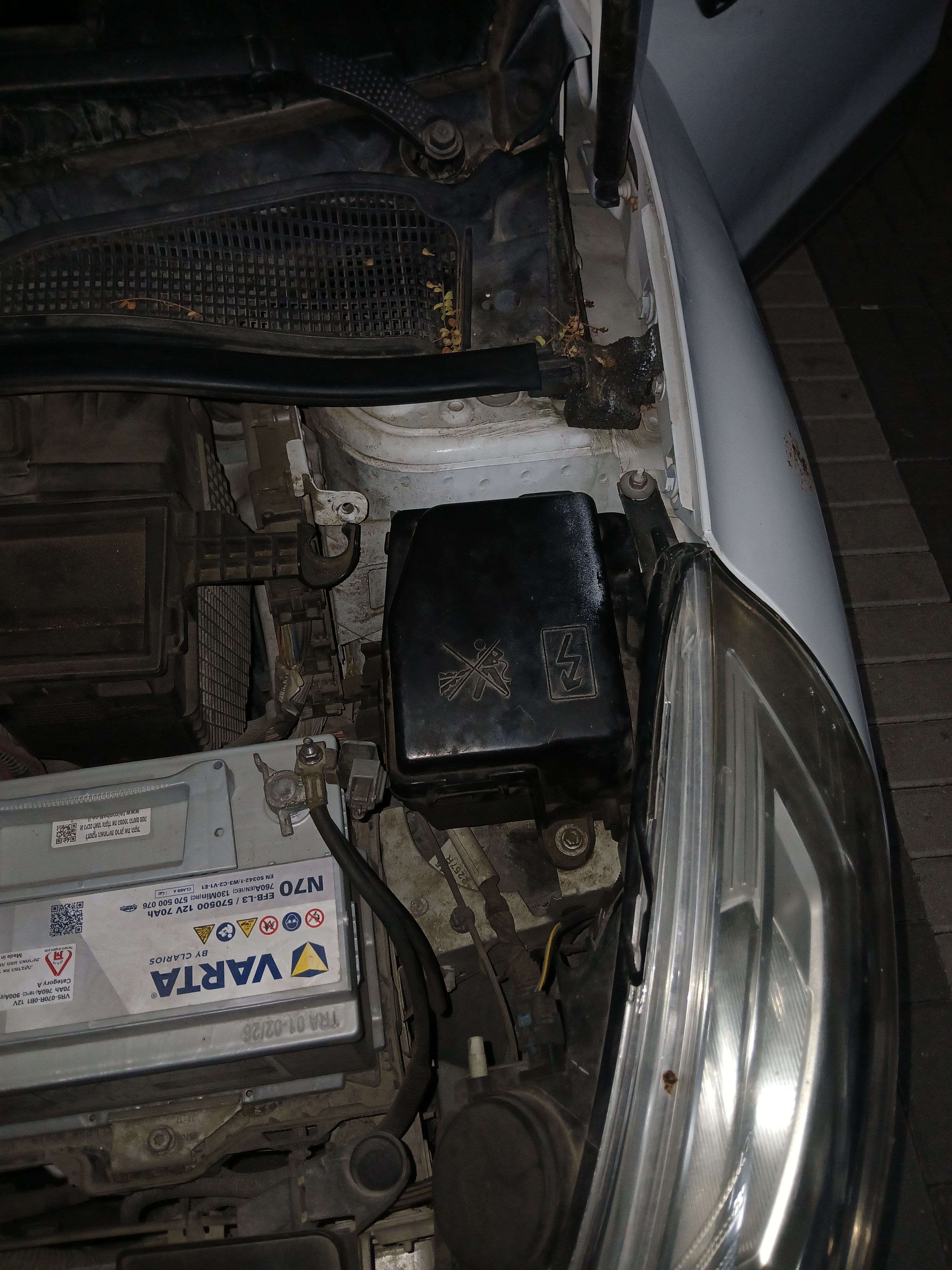

                          מי שמתעניין:
                          הלכתי לאותו מיקי, והתברר שיש בעיה במגעים בקופסת הפיוזים שמתחת למכסה המנוע.
                          הריליי הכחול הקיצוני משמאל יש לו בעיות מגעים
                          הבעיה אינה בפיוז עצמו, ניסיתי להחליפו עם שכנו ולא הועיל, אם נוגעים בו קצת הרכב מתניע לפעמים, או מסתדר לזמן כלשהו, אך חוזר לסורו.
                          יש עצה חוץ מלהחליף את הקופסה כעצת מיקי ש"ן?
                          טד לאסו
                          @איש-גמזו כתב באויה, הרכב ממאן להניע:
                          על מה הוא אחראי? לשם הסקרנות
                            מישהו מכיר פירוקיה באיזור עפולה?
                            הפירוקיה הגדולה באזור היא בדבוריה, המספר של נאסיר: 0549138925.
                            בד"כ יותר זמין לתשובות ומחירים בווצאפ,
                            תבקש ממיקי שישלח לו תמונה של הקופסא הנ"ל, ויתן הצעת מחיר.
