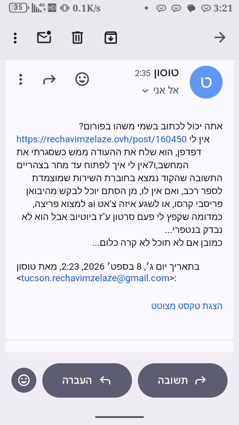

                          נתבקשתי על ידי @טוסון להעלות.
                          למנוטפרים:
                          אתה יכול לכתוב בשמי משהו בפורום?
                          https://rechavimzelaze.ovh/post/160450 אין לי דפדפן, הוא שלח את ההעודה ממש כשסגרתי את המחשב,ו7אין לי איך לפתוח עד מחר בצהריים
                          התשובה שהקוד נמצא בחוברת השירות שמוצמדת לספר רכב, ואם אין לו, מן הסתם יוכל לבקש מהיבואן פריסבי קרסו, או לשגע איזה צ’אט ai למצוא פריצה, כמדומה שקפץ לי פעם סרטון ע"ז ביוטיוב אבל הוא לא נבדק בנטפרי…
                          כמובן אם לא תוכל לא קרה כלום…
