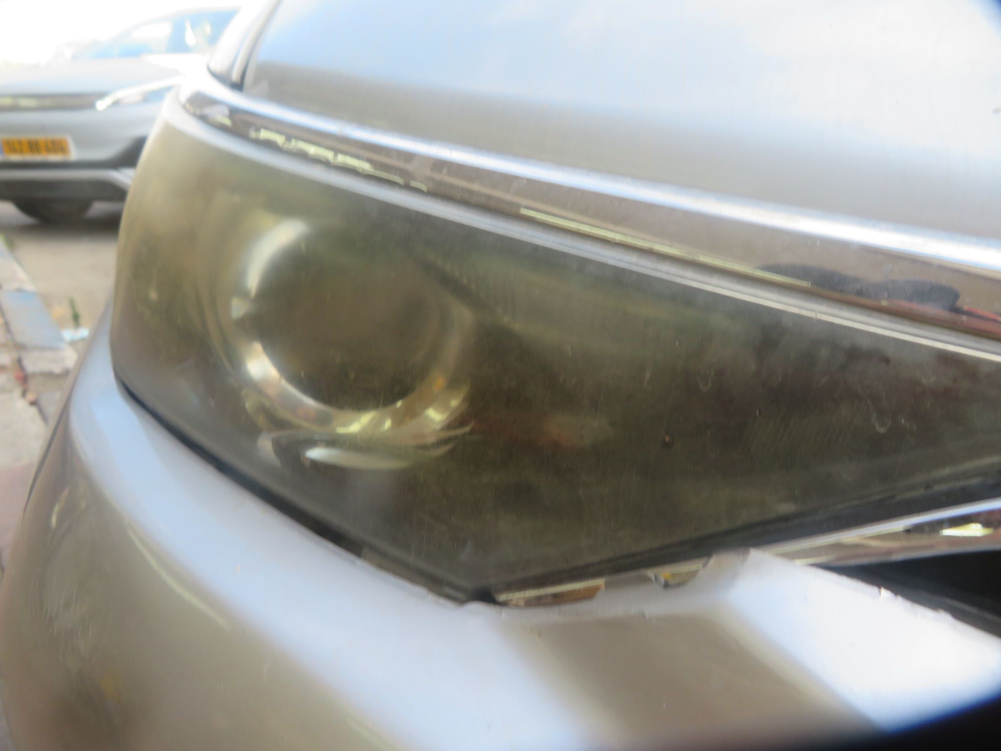

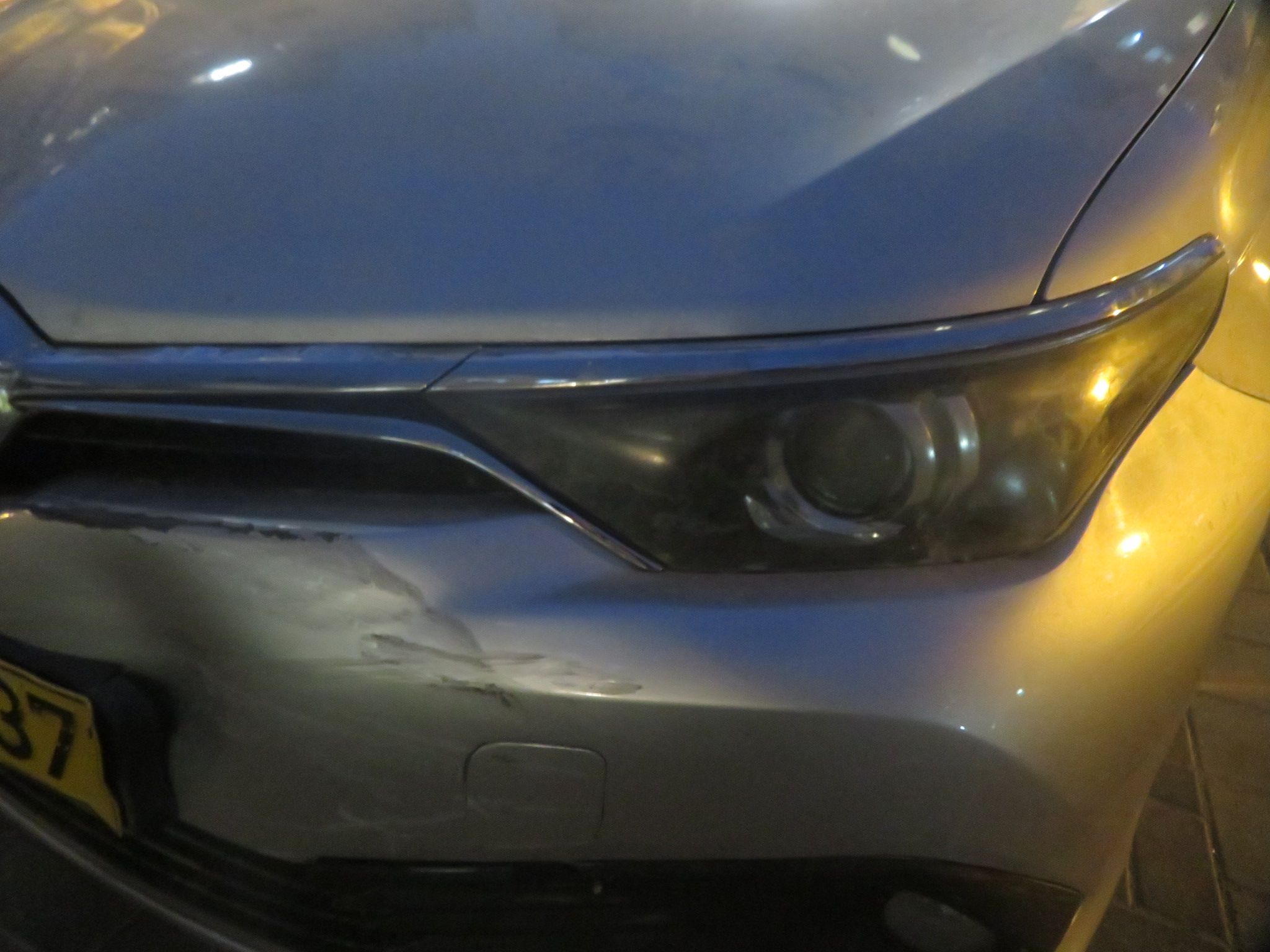

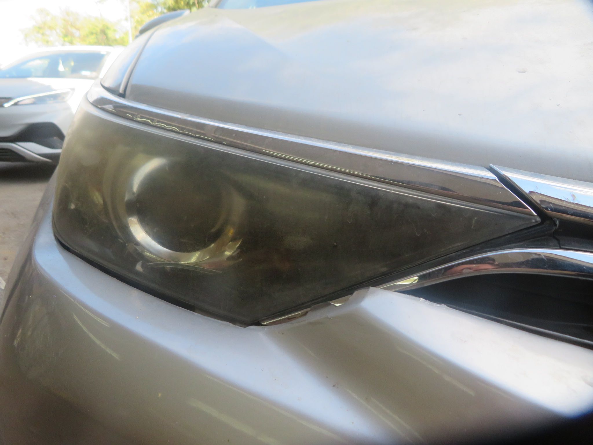

                      • מ מרדכי 3
                        מה הכוונה איזה?
                        @מרדכי-3 האם שייף ושם לקה או ששם רק לקה או חומר אחר שמרח או ריסס ?
                          מרדכי 3
                          מצורף תמונות מהפנס - כמה חדשים אחרי ליטוש אבל התאורה הייתה כל הזמן אותו הדבר.IMG_5761.JPG IMG_5762.JPG IMG_5755.JPG

                            מרדכי 3
                            @א.ד.מ. העליתי תמונות - רואה משהו?

                              א.ד.מ.
                              זה אכן נראה שהדהייה היא פנימית,
                              תרסס wd40 או תמרח שמן ותנגב, ותנסה לראות אם זה מעלים זמנית את הדהייה, ככה נבין אם זה פנימי או חיצוני,
                              אם זה פנימי צריך החלפת עדשה, אם זה חיצוני צריך ליטוש טוב ולכה
                                מרדכי 3
                                זה אכן פנימי - אבל איפה והיכן תחליפים כזה דבר
