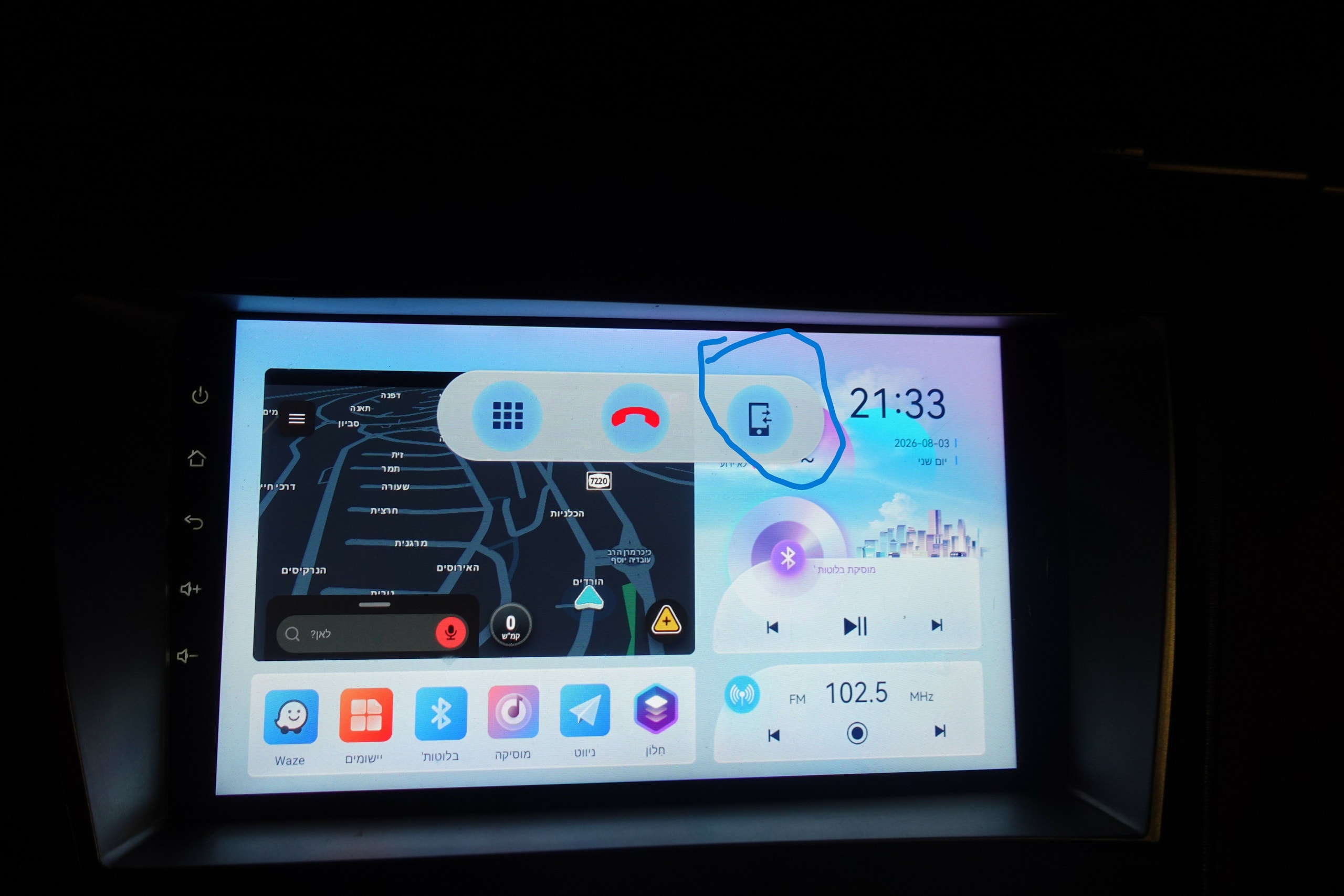

                  אך בשיחות נכנסות ויוצאות בשביל שאני אשמע וכן שישמעו אותי אני צריך ללחוץ כל פעם על הכפתור שמראה קישור (הלחצן שמימין לסימון שיחה, מקווה שהובנתי) מישהו נתקל בדבר הזה ?!
                  מעלה תמונה בספוילר בכל שיחה מחדש אני צריך ללחוץ על הלחצן שהקפתי בעיגול בלי זה לא שומעים אותי וזה כבר חופר לי

                  • ט טרנטע
                    @טרנטע כתב בחיבור פלאפון למולטימדיה:

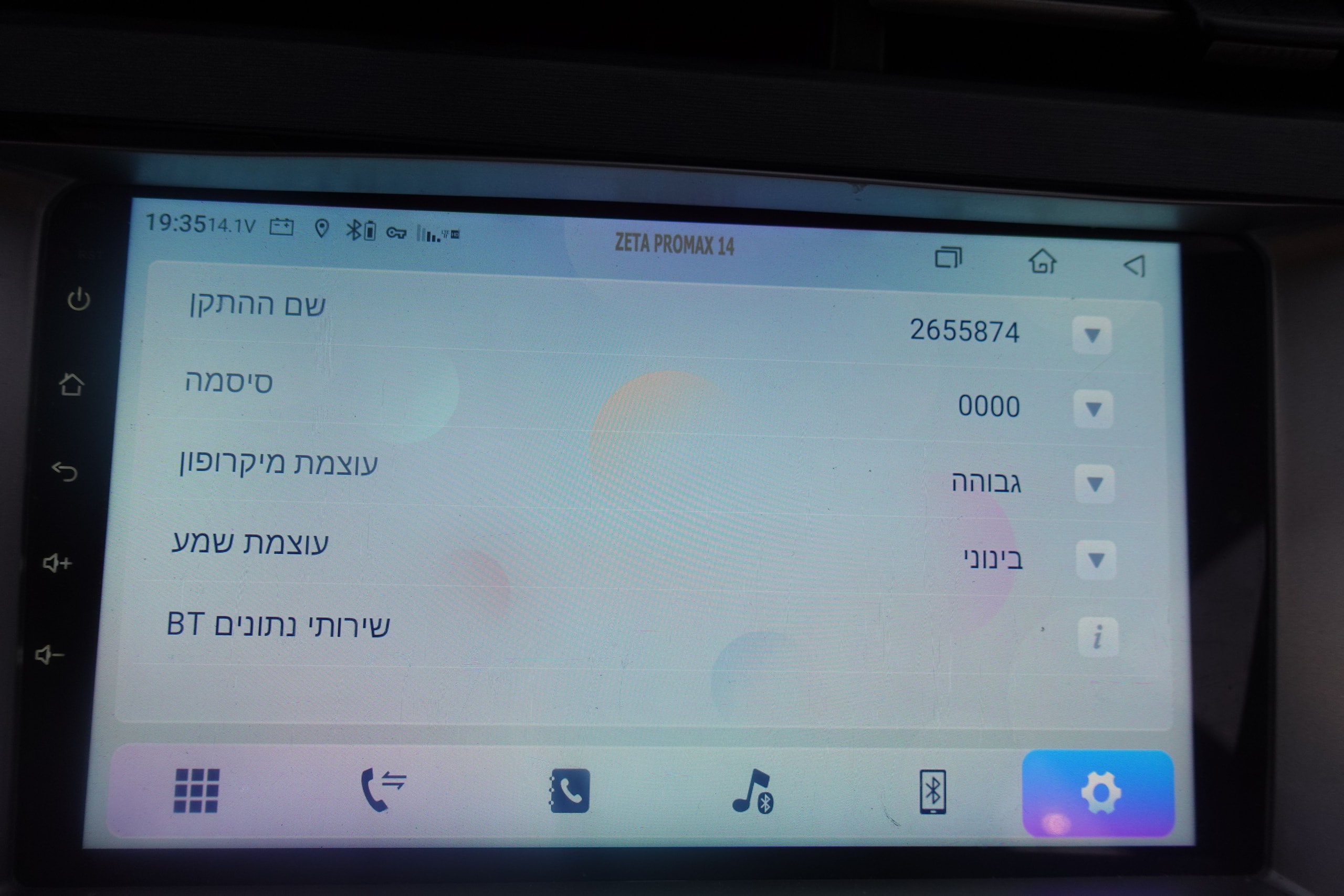

                            אני לא מכיר את המערכת הספציפית, ובכל זאת אנסה לעזור עד כמה שידי מגעת.
                            תוכל לצלם את הגדרות חיבור הבלוטוס במערכת?

                              @תודה-לבורא-עולם-0
                              באיחור אופנתי אבל הנה
                              • ט טרנטע
                                @תודה-לבורא-עולם-0
                                @טרנטע נתקלתי כמה פעמים שהטלפון כמו שלך עשה בעיות עם המסך הזה

                                  @אלוף-העולם-1 תודה, אני מבין שאין פיתרון
                                  אני צריך להחליף בכל מקרה מכשיר חדש, 5*5 מומלץ ?!
