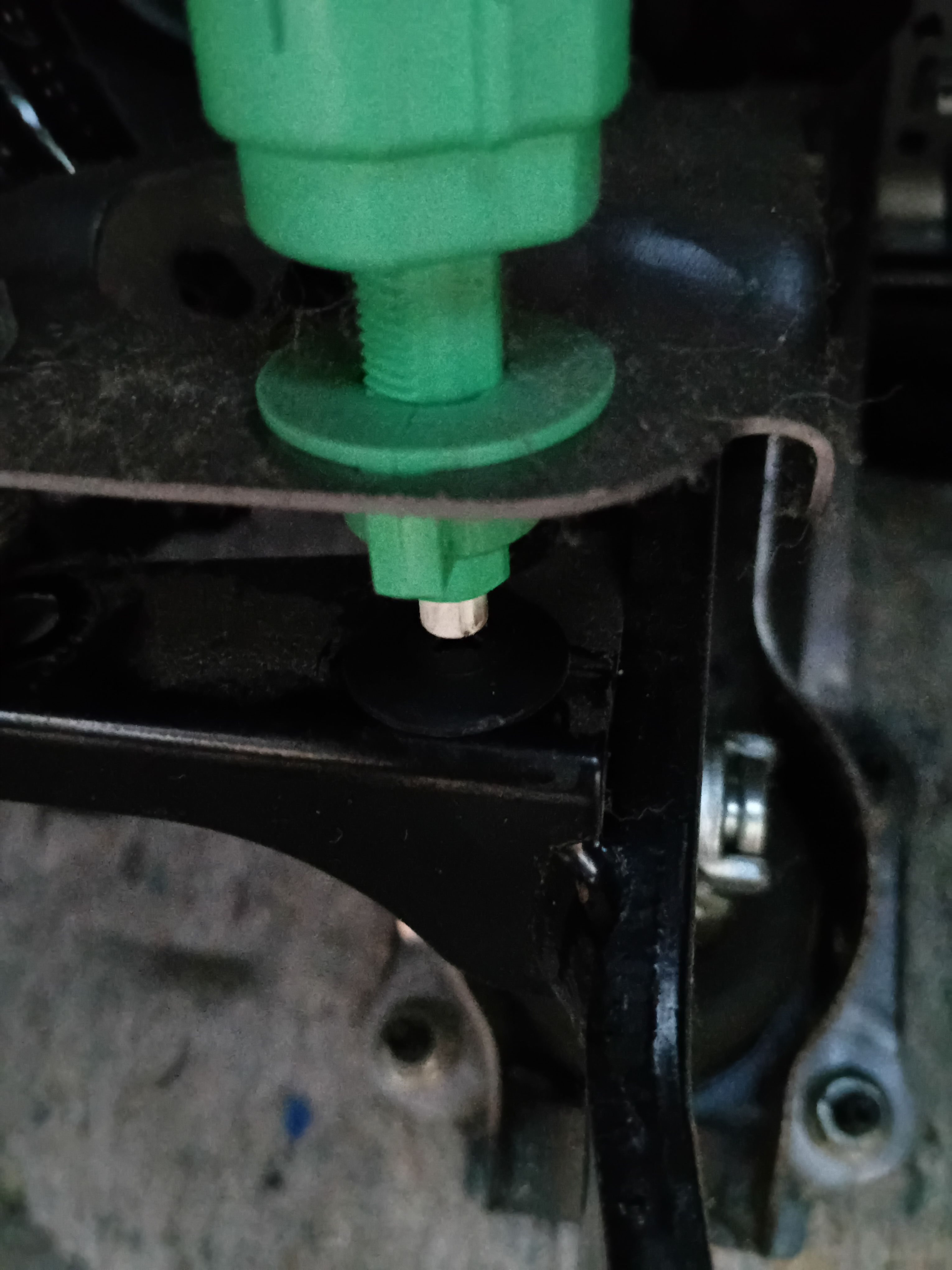

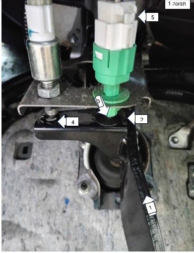

                @לומד-0
                לפעמים הגומיה שלוחצת על המתג שמכבה את אורות הבלם נופלת או נקרעת ואת זה ידידים יודעים לפתור (לפחות זמנית עד שתביא גומיה חדשה, בשביל שלא ייגמר המצבר),
                מה שקרה אצלך ככל הנראה שצריך להחליף את היוניט וזה מה שאמרה המזכירה ״מתג אור בלם״ וכמדומני ש-400 זה מחיר הגיוני לזה, אולי מעט יקר (חלק+עבודה).
                  א.ע.
                  זה הבעיה יוניט ברקס
                  אבל לבנתים שאתה מגיע לבית אתה יכול להוציא את השקע של היוניט.
                  אפשר לקנות את זה בחנות חלפים מאוד קל להחליף לא מסובך.
                  אבל לפני זה תסתכל על הרגלית של הברקס בין החיבור שלה לרכב באמצע יש חתיכת ברזל שלוחצת על היוניט תסתכל לפעמים זה מתעקם ואפשר לישר אותו לבד.
                  לפעמים יש חור ואז אפשר לעשים בורג עם אום ואז זה פותר לך את הבעיה.

                      א.ע.
                      לא צריך ניסיון בכלל.
                      יכול להיות כמו שאמרתי שהבעיה זה לא היוניט פשוט או שיש חור בברזל או שהברזל עקום פשוט לישר אותן
                        א.ע.
                        היוניט זה הלחצן שמפעיל את האורות של הברקס

                                  @הכהן-הגדול
                                  גם לי נדלק הנורה התחתונה, ורפי (חשמלאות רכב) הסביר שזה בגלל שהוא חושב שיש בעיה בברקס (אצלי בפועל לא היה).
                                  מעניין שלי המזכירה של שמעון רצתה 400 ש"ח.
                                  לגבי ‘ידידים’, אני יודע שבכללי הם לא בהכרח יודעים, אבל מה שקרה זה שבמוקד אמרו למי שהגיע שהבעיה ביוניט, והוא התקשר לחבר שלו מידידים שכבר טיפל בכאלה דברים (בד"כ עושים כמו בכפר שמדביקים מטבע שלל חצי שקל מעל הגומיה) שיבוא שוב ויראה לו, אך כאן החבר שעשה זאת בעבר לא הבין מה הבעיה.
                                  למעשה,
                                  הסיבה שהנורות שבו לדלוק זה כי רפי שם גומיה חדשה קטנה קצת שלא נתפסה טוב, והיא נפלה. אז שם חדש גדול יותר והכל טוב.
