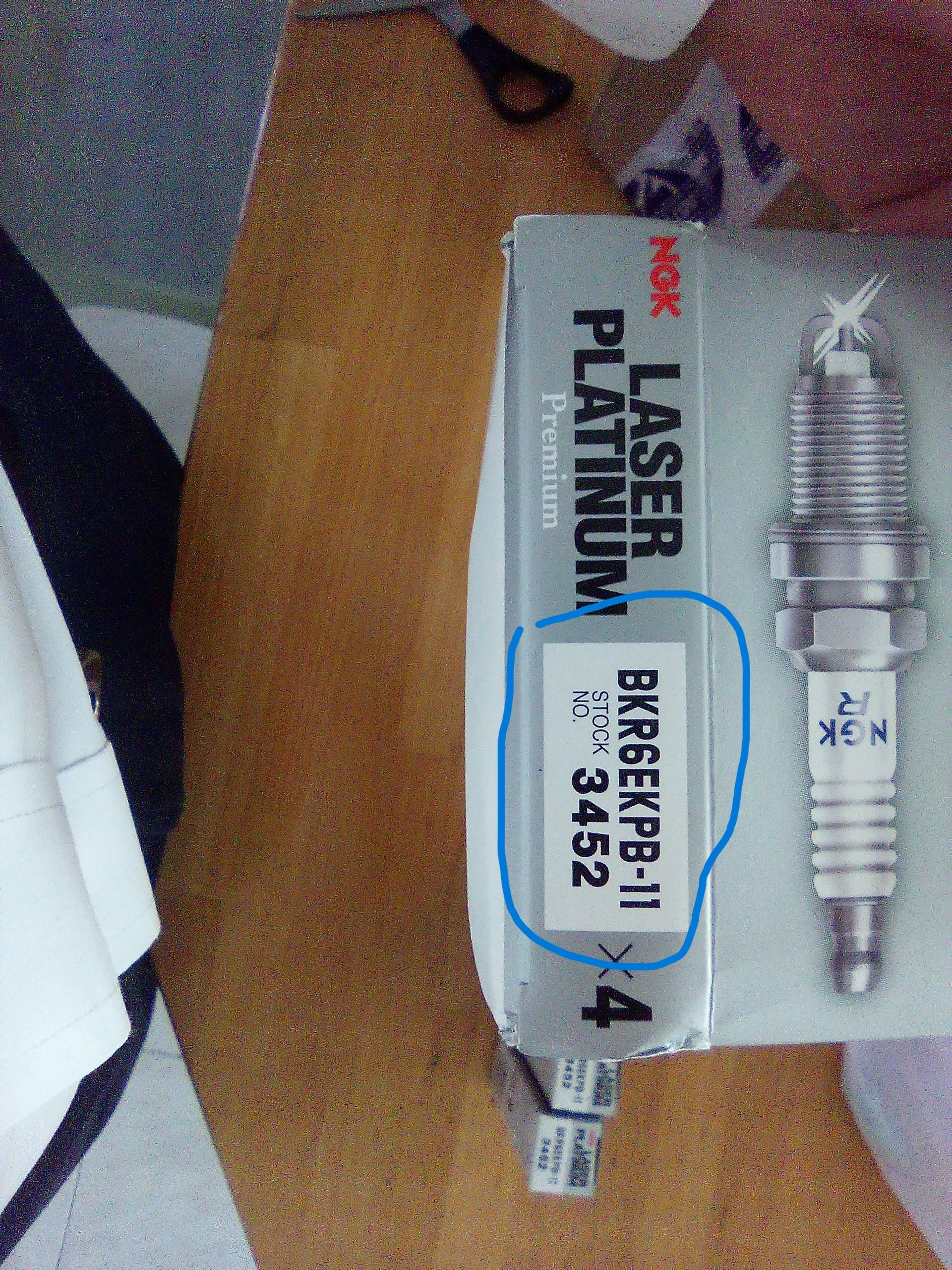

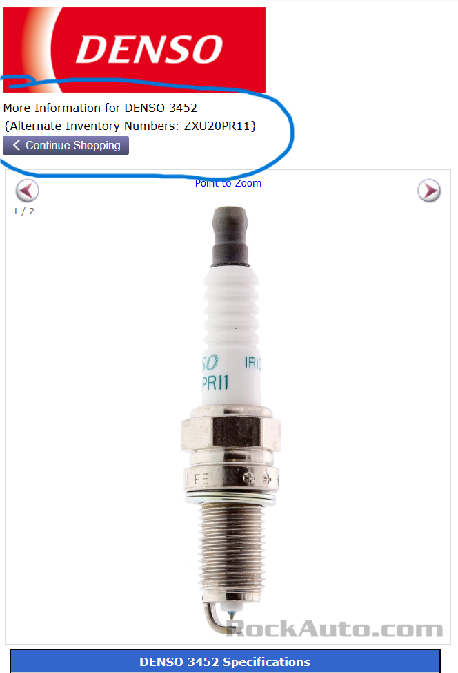

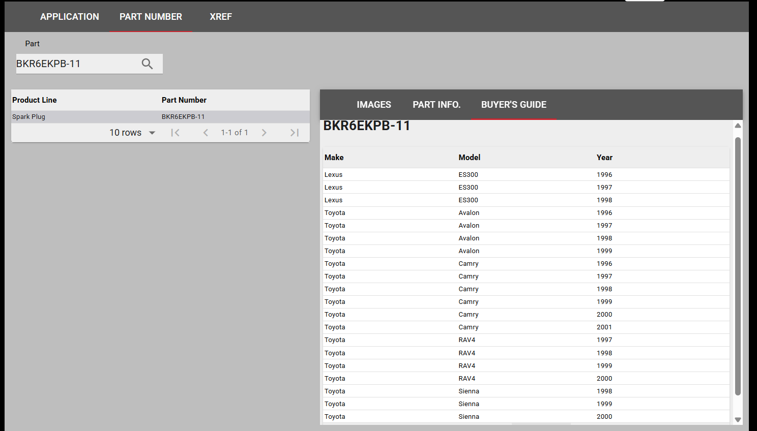

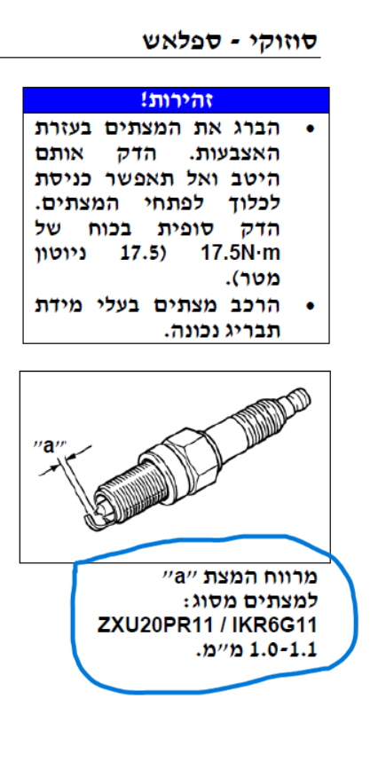

                      @בסד @יצחק-RS הגיע אלי הפלאגים. ממש מהר, הזמנתי ביום חמישי שעבר וקיבלתי היום (שלישי).
                      דא עקא: הזמנתי של דנסו, וקיבלתי NGK. זה ניחא, שתיהם חברות טובות.
                      המק"ט שאני צריך הוא:
                      ומה שקיבלתי זה:
                      ובאתר שלהם מופיע שהזמנתי את זה:
                      בקיצור, הדבר היחיד שתואם זה המספר 3452, שמופיע רק באתר שלהם ולא בספר רכב.
                      מבדיקה באתר של NGK, הדגם של האוטו שלי לא מופיע ברשימת הרכבים שתואמים לפלאגים בעלי המק"ט שקיבלתי:
                      האוטו שלי הוא סוזוקי ספלאש 2013 ידני.
                      @יצחק-RS היקר, מה דעתך?

                          @יראת-שמים לדעתי זה לא מתאים לרכב שלך. ההברגה 14 מ"מ לעומת ההברגה במקטים שמופיעים בספר רכב שלך שהיא 12 מ"מ.
                          נסה ליצור איתם קשר ולכתוב להם שקיבלת מוצר אחר ולא תואם.
                          לפי @בסד זה נראה מסובך אבל מאמין שאפשר.

                            יראת שמים
                            @itzik איפה אתה רואה את הנתון הזה?
                            אגב, אחרי שכתבתי שמתי לב. אני הזמנתי אירודיום, מה שקיבלתי זה פלטינום. זה לבד כבר סיבה להחזיר…

                                @יראת-שמים
                                באמת מוזר
                                תוכל לשלוח את הקישור של המוצר מדף ההזמנה שלך
