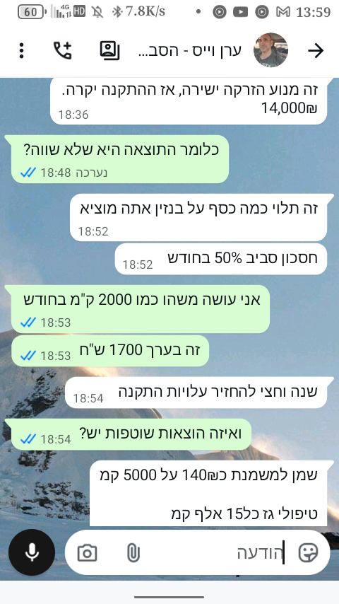

            יש לי את הגמל שלי (יונדאי i30cw 2013) כידוע
            אני מסתפק האם לעשות לו המרה לגז.
            אני לא כל כך יודע מה המעלות ומה החסרונות בזה.
            הרכב שלי עשה 187,700 ק"מ.
            כרגע הבעיה היחידה שיש לו זה תקלה ב’נוק סנסור 1’.
            אני עושה בחודש ממוצע של 2000-2500 ק"מ.
            אשמח למידע בכל הנוגע לזה, וכן לאנשי מקצוע שאפשר להתייעץ איתם.

                        @kasnik כתב במחפש מידע על מומחים להסבת גמלי יונדאי לגז.:
                        הצורה החדשה זה הרבה יותר יקר
                        הצורה הישנה ערן מתקין רק אם משמנת שזה סביבות 8000
                        גיגז טוען שפחות מ25 אלף ק"מ בשנה לא צריך משמנת
                        שבת שלום

                          @פתוח-לשמוע כתב במחפש מידע על מומחים להסבת גמלי יונדאי לגז.:
                          פעם מתקין הסביר לחבר שלי את ההגיון שבזה, פחות מ25 אלף ק"מ בשנה הנזק יהיה מחוץ לאחריות…
                            @נייטרון-חפשי ממש!, הם משחקים אותה תמימים.
                            שואלים אותך כמה אתה עושה בשנה.
                            ולפי זה מחשבנים מתי הנזק של חוסר משמנת יגיע.
                            אם לפי החישוב הנזק יקרה רק אחרי שנגמר האחריות ואז לך חפש אותם.
                            הם יגידו לך בשיא התמימות והפשטות, “לרכב שלך לא צריך משמנת”.
                            אם תשאל “למה”?, ויקלטו שאתה לא מכיר את העניינים, יענו לך שזה תלוי בסוג הרכב.
                            ואז אתה כזה… עעעם אוקי.
