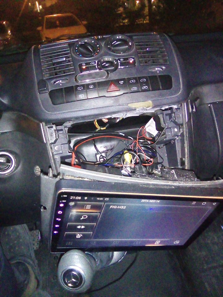

          @שמואל1 מאחורי המולטימדיה יש כמדומני סוגי חיבורים 4 של USB יש של 6 שהוא גם USB ויש של 8 שזה המצלמת רוורס ו10 של הקנווס ועוד אחד רחב של הצמה של המיקרופון-סים-ומגברים וחיבורים למינהם
          תחפש את ה4 וה6
          מקווה שהועלתי
          אם יש לך גישה לפעמים אפשר לגשש בזהירות דרך התא כפפות תחפש כבל בודד קצת עבה שמוביל עד המולטימדיה ללא חיבורים נוספים

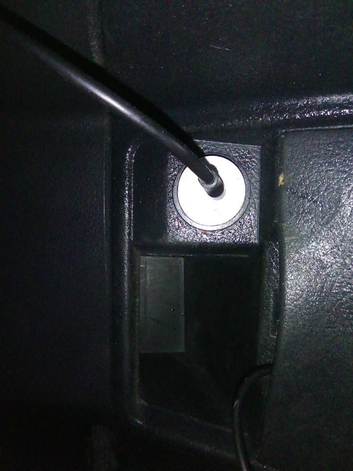

                @שמואל1 זה כבל, שבסופו יש שקע usb, ואתה יכול לראות האם המקום שלו מלא או ריק, וסימנך, חיבור של 4 צ’ופצ’יקים קטנטנים כאלו, או של 6 זה החיבור של הusb, אם הוא חסר, כנראה שאין, ואז אתה צריך לקנות/לקחת ממישהו ולחבר

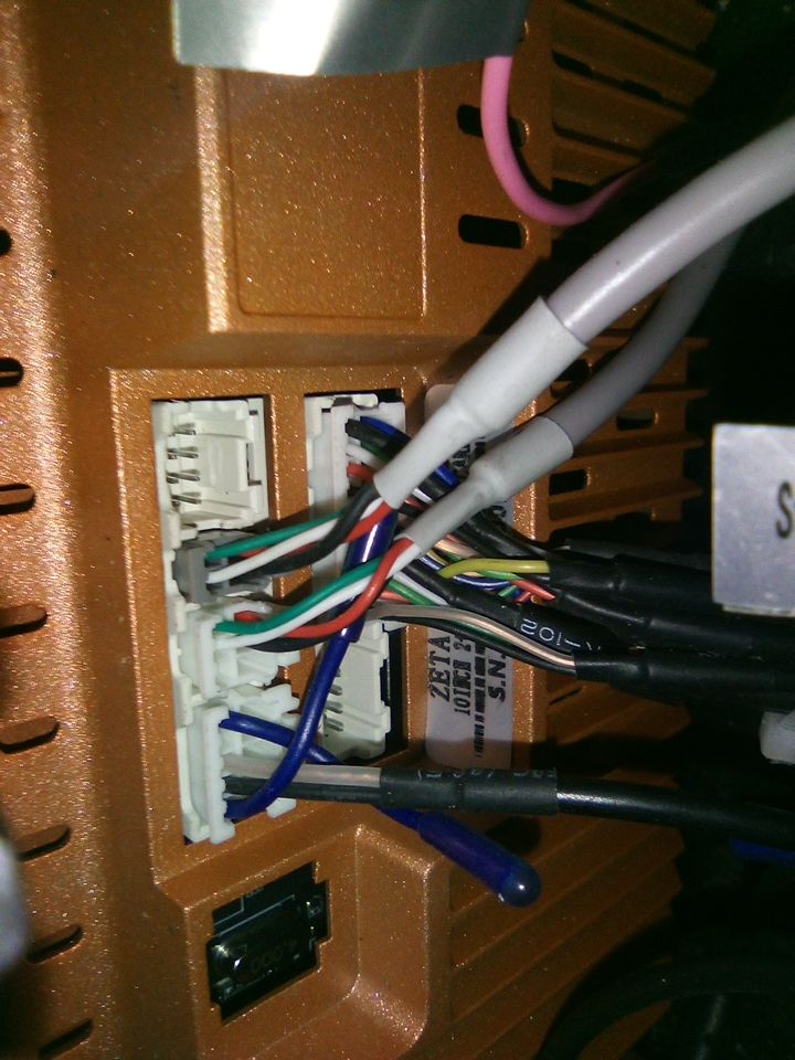

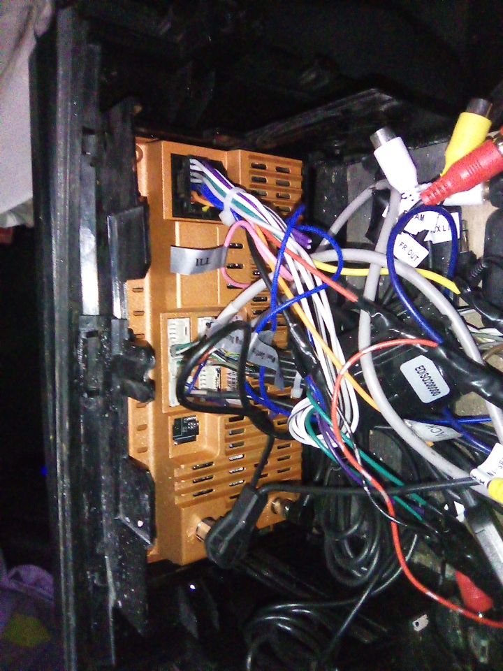

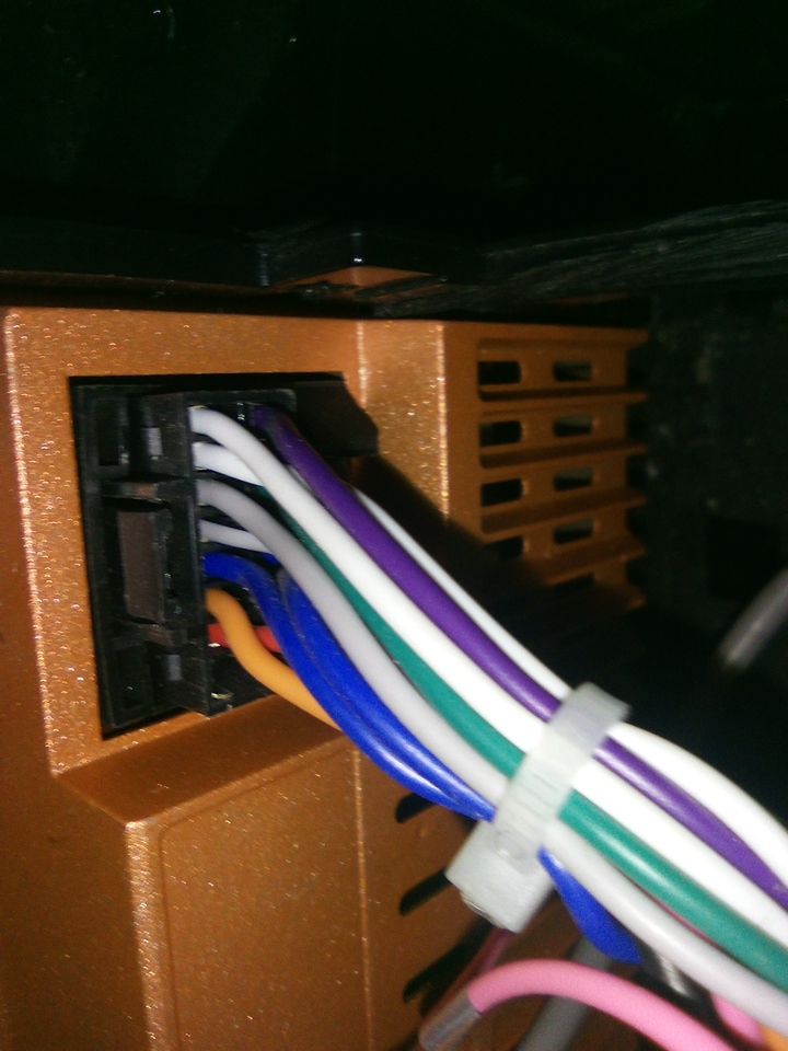

                  @טוסון @פתוח-לשמוע IMG_20260805_210909_088.jpg IMG_20260805_210839_551.jpg IMG_20260805_210816_352.jpg IMG_20260805_210803_665.jpg IMG_20260805_210755_537.jpg IMG_20260805_210732_258.jpg IMG_20260805_210704_284.jpg IMG_20260805_210642_290.jpg IMG_20260805_210922_284.jpg
                  אשמח לחוות דעתכם תודה רבה!

                    @שמואל1
                    שתי אלו

                      #34
                      @פתוח-לשמוע שניהם usb?
                      אז לעקוב אחרי שני החוטים האלו נכון?
                      מקווה שלא יהיה מדי מסובך, תודה בכל אופן!

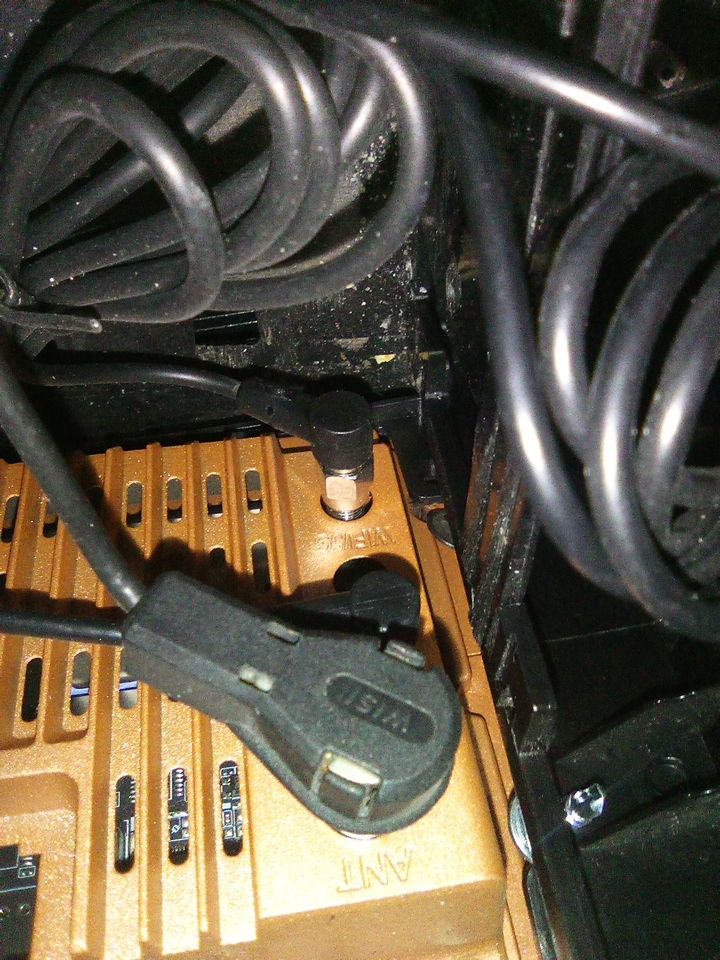

                        @שמואל1 בינתיים גם תמשוך את הריבוע של אנטנת הGPS למקום שרואה (בעששית-דרך החלון) אווירו של עולם, ואם זה קשה אז וודאי לא להשאיר בתוך הדשבורד, יען המתכת חוסמת את איכות הקליטה, אם הוא מודבק זו שאלה אם שווה לתלוש, אבל בפשטות כן
                        ואולי על הדרך תגלה שאיננו מחובר כלל…

                              @שמואל1 ותחזק את ההברגה של האנטנה עדיף עם צבת בקטנה

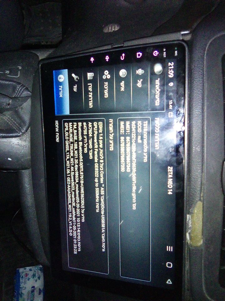

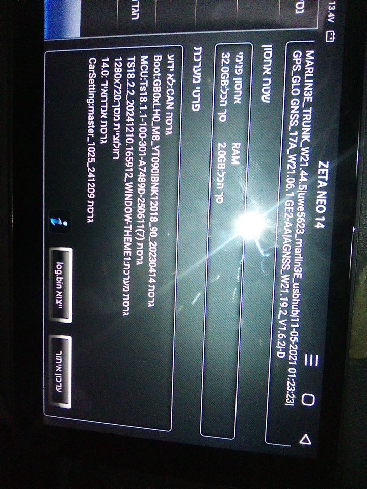

                                תודה רבה לכולם ברוך השם בינתיים יש לי מערכת חסומה,
                                עם גירסא עדכנית,
                                ובהמשך יהיה חיבור לנט פרי,
                                תודה רבה לכם ואשריכם!
                                אגב בעידכון הגירסא שעשיתי היה אפשרות של פלאש- מה שמוכר לי באנדרואיד כצריבה, לא בחרתי בזה זה בסדר?

                                          @שמואל1 כי שם חיברו את הכבל של המצלמה כדי שלא יעבור לך באמצע האוטו מול העיניים
