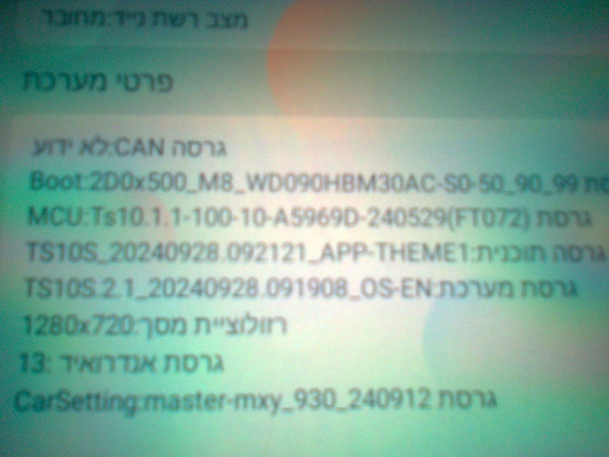

        שלום וברכה,
        ליקטתי כאן מהפורום שתי קבצים לעדכון המערכת;
        TS10S20251124.102505APP-THEME1
        וגם TS10S.2.120250928.152113OS-EN
        אלו הקישורים לכל המעוניין
        https://rechavimzelaze.ovh/post/97124
        https://rechavimzelaze.ovh/post/94822
        אני רואה שמדובר בשני סוגים של עדכונים, אשמח להסבר מה ההבדל ביניהם, ומה נכון עבורי.
        תודה רבה.

                      אבל בדקתי וראיתי שהעדכון המקוון מציע את הקובץ השני כנראה שהוא הנכון
                        איציק123
                        מעדכן שהתקנתי את הקובץ השני שהבאתי (עם הסיומת OS-EN), ועובד לי מעולה, ואכן זה פתר את בעיות ההרשאה בנגני המוזיקה.
