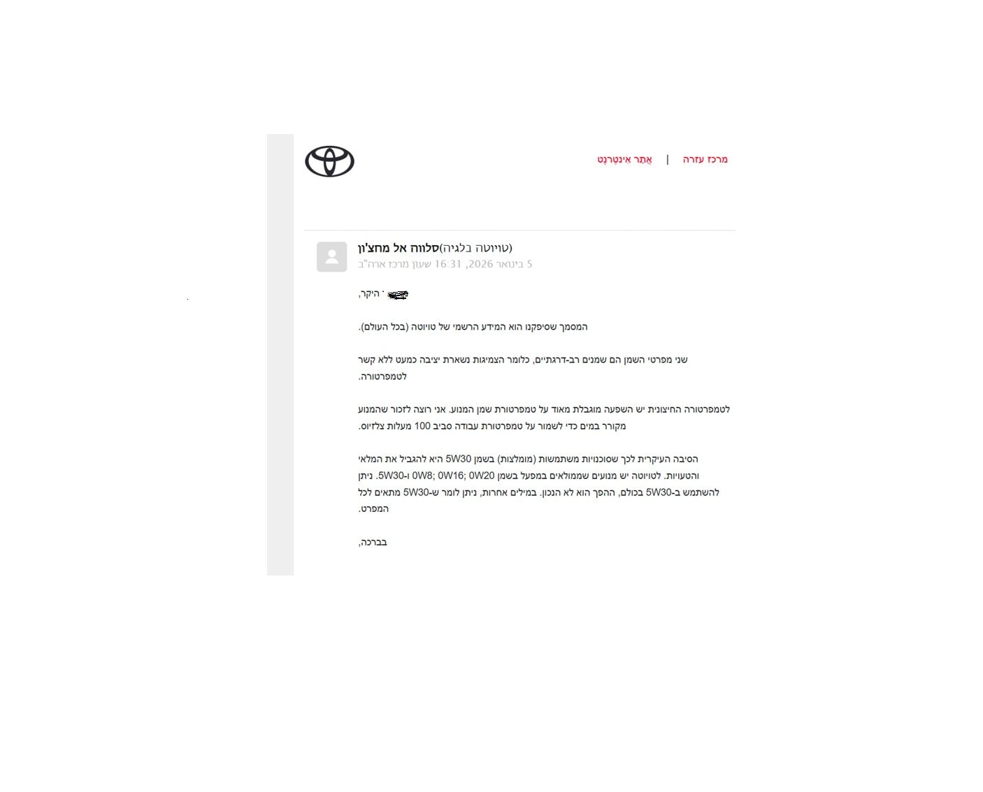

                        @יצחק-רשטונ הנה תגובה רישמית מטויוטה בלגיה -
                        יוצא מדבריהם שבישראל העדיפות היא משום שזה יותר קל לוגיסטית לשים לכולם אותו שמן וכך למנוע טעויות.

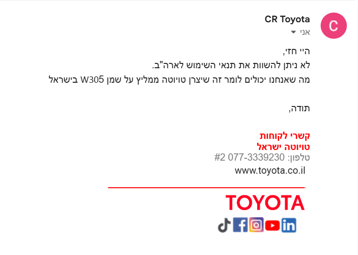

                          הנה תגובה מטויוטה ישראל על השאלה ששאלתי אותם מדוע באמריקה מחייבים לכתחילה לשים 0 20 בכל המדינות כולל טקסס החמה, ואילו כאן מחמירים מאוד:
                          אני מחכה לתגובה של טויוטה בריטניה. הם צריכים לחזור אליי עם תשובה.
                          • ה מנותק
                            החפץ בעילום שמו
                            טויוטה בריטניה לא רצו לענות לי. הם הפנו אותי לקשרי לקוחות טויוטה אירופה, והם כאמור הפנו את השאלה לטויוטה ישראל.
                            לפחות קיבלתי תשובה מבלגיה. נשאר לנו לבחור למי להאמין.
