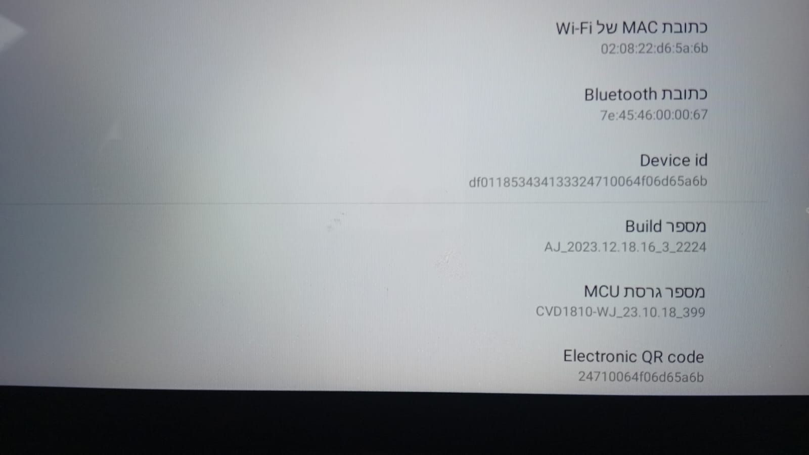

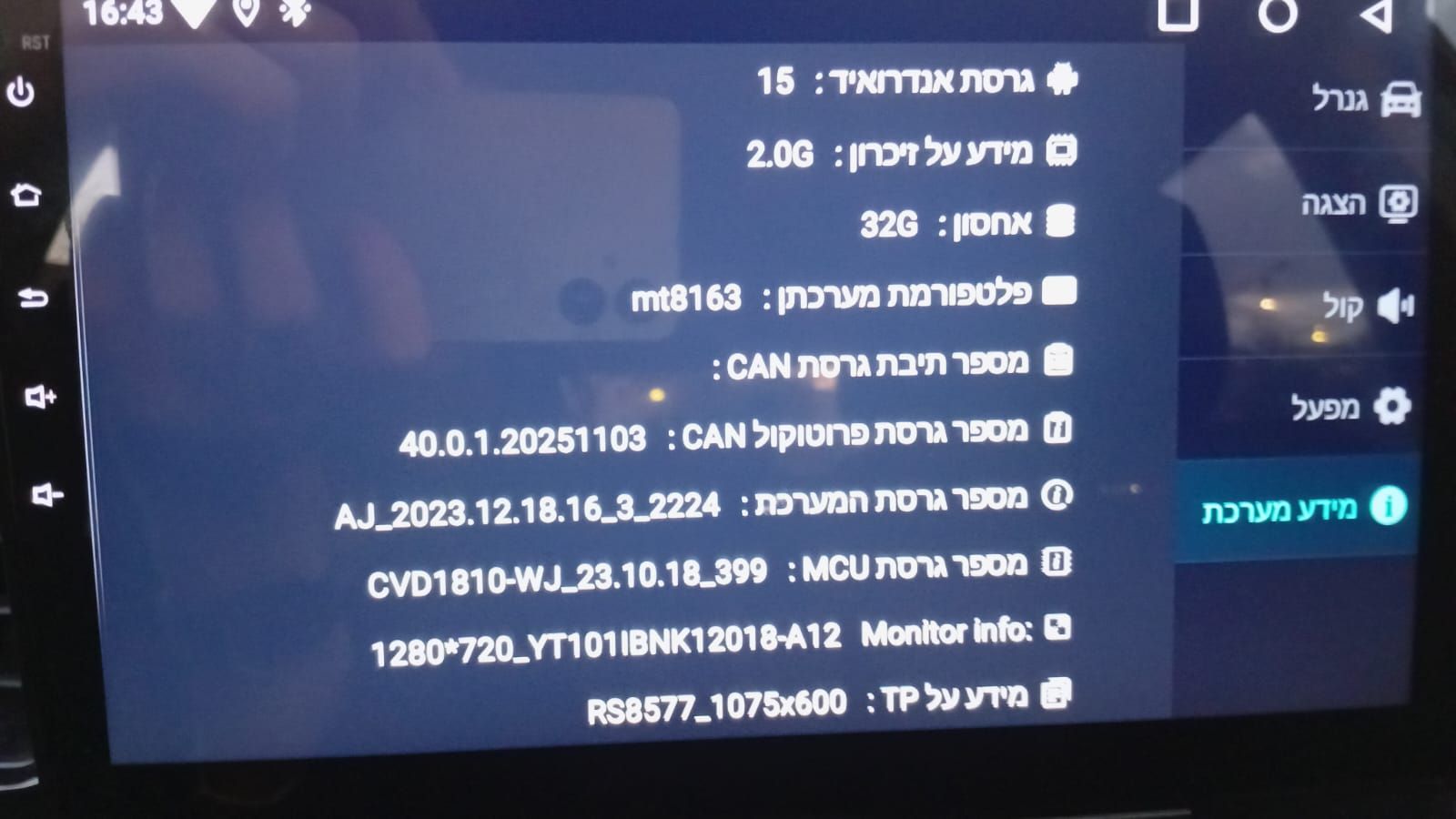

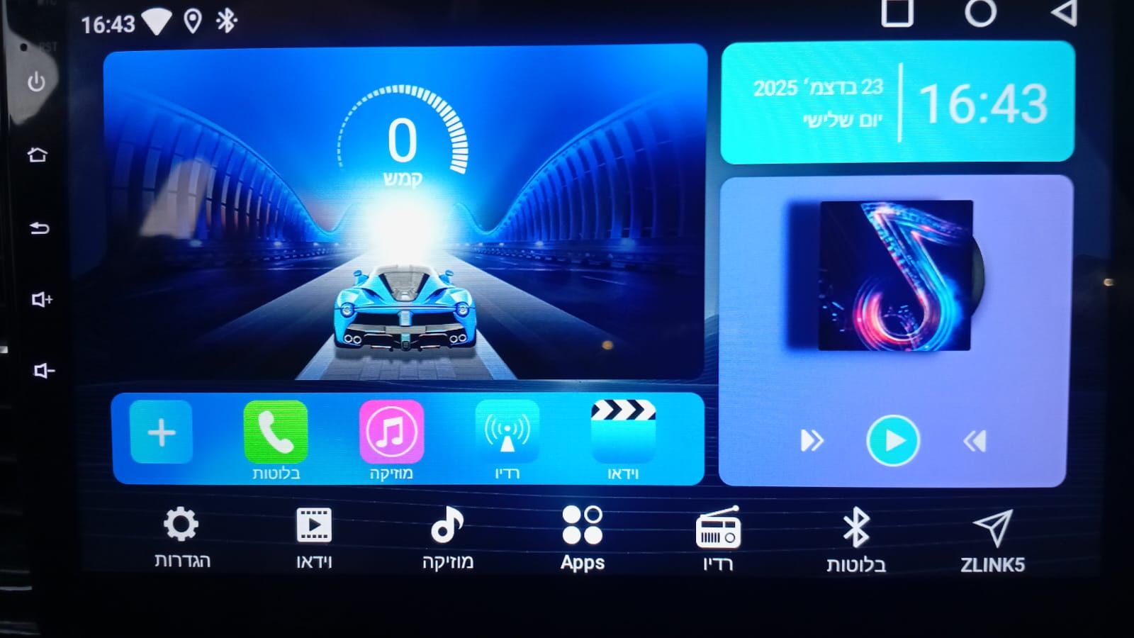

        למייעשה יש שם מולטימדיה שאין לי מושג איזה מולטימדיה זה אולי אחד מפה יזהה איזה זה,
        יש לי שתי בעיות,
        1. אני לא מצליח להתקין וויז.
        2. אני לא יכול להתקין קיידרואיד כי צריך סיסמא כאשר אני לוחץ כמה פעמים על גירסת ה build ואין לי את הסיסמא.

              @פתוח-לשמוע @א.שובקס אין דבר כזה כפתור למצב מפתחים כאשר זה נעול בסיסמה… הכפתור עובד רק כאשר מצב מפתחים כבר פתוח
              תעלה צילום מסך של השם של המערכת בהגדרות האנדרואיד>מערכת. וננסה לעזור

                @קצתיודע
                התכוונתי בשביל לפתוח את מצב מפתחים אני צריך להכניס סיסמא (כאשר אני לוחץ כמה פעמים על גירסת ה build),
                לגבי תמונה מאודות העליתי למעלה, זה לא מספיק?
                • א.שובקסא א.שובקס
                  @קצתיודע
