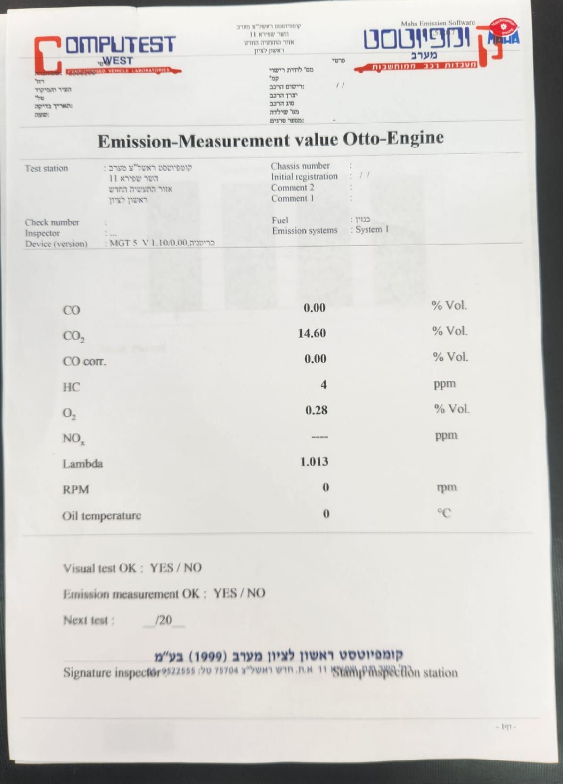

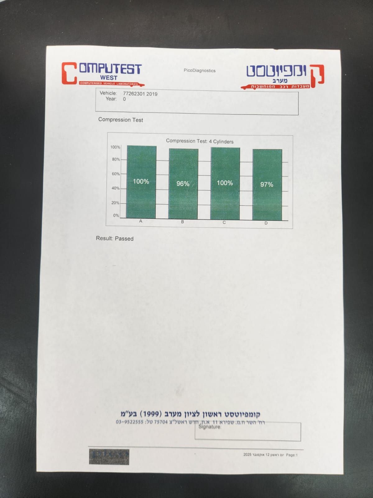

                              חכם באשי
                              @אוטופון מה נחשב לטיפול רציני שם?
                              1. שמן במנוע חסר
                              2. תיבת הילוכים תושבת מה זה בכלל אומר?
                              3. תותבים סדוקים נקישות במתלה
                              4. תיקון זווית היגוי נקישה במערכת הגה
                              5. בלאי צלחות ורפידות אחוריות כיוון בלם חניה
                              6. סימני דליפה בצנרת זיהום ופליטה (הבוחן מציין שנראה לו שהיה שמה הלחמות במערכת/ממיר)
                              7. בטנות גלגלים פגומות ימין
                                יש עוד כמה פגמים אבל אם היו נראים פחות רלוונטים כמו פנסים וחריקה בחלונות האחרונים בסגירה
                              לפי מה שהם הוציאו מה עלויות טיפול של הרכב הזה כרגע בשביל להביא אותו למצב מושלם?
                              אוטופוןא תגובה 1 תגובה אחרונה
