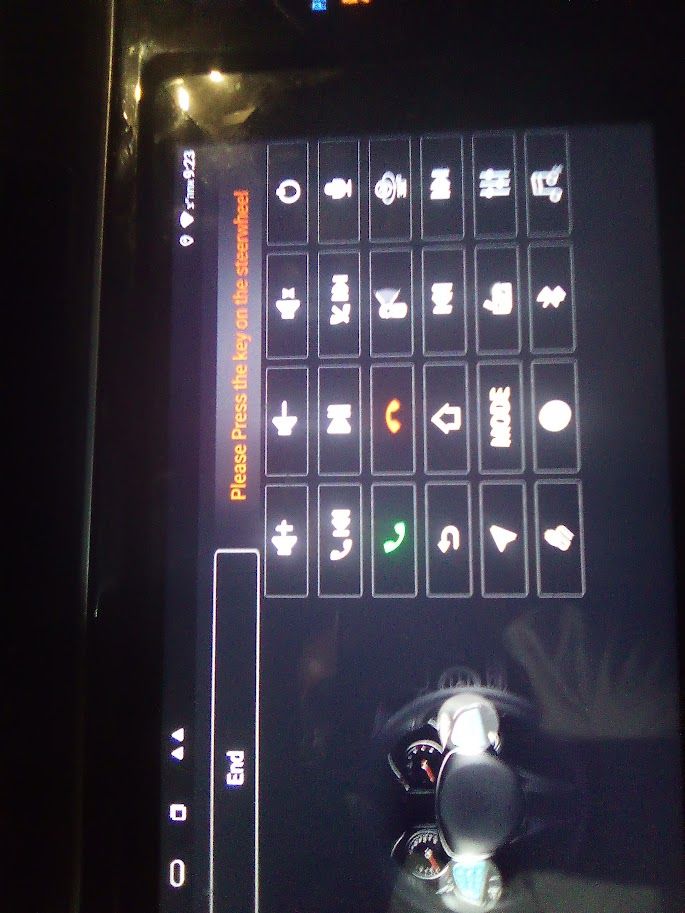

        שלום לכל העוזרים,
        ניסיתי לחבר את לחצני ההגה למערכת המולטימדיה אך לא הצלחתי.
        המולטימדיה לא מגיבה ללחיצות שלי. מצ"ב צילום המסך של מערכת המולטימדיהרכב למידת הגה.jpg

            איזה מערכת?
            איזה רכב?
            עם קנבס?
            חיברת את החוט KEAI 1/2?
            https://did.li/MxyOf

              המערכת שיש לי היא זו https://www.aliexpress.com/item/1005004553441327.html?aff_fcid=df57e4d0797f403e9f87ce856197e2d4-1758046640555-05495-_DddRtP1&tt=CPS_NORMAL&aff_fsk=_DddRtP1&aff_platform=shareComponent-detail&sk=_DddRtP1&aff_trace_key=df57e4d0797f403e9f87ce856197e2d4-1758046640555-05495-_DddRtP1&terminal_id=6eb918ef81e64986a56a548b910e1b7f&afSmartRedirect=y
              דגם A6
              איזה רכב?
              טויוטה אוריס 2017
              עם קנבס?
              הייתה לי מערכת ישנה(לא מקורית) שהתקלקלה ופשוט חיברתי במקום זאת את המערכת הנוכחית. במערכת הקודמת כפתורי ההגה עבדו.
              תודה על העזרה

                וניסית להגדיר כמו שכתב לך @המאעסטר
                אם זה לא עובד צריך לכאורה להגדיר את הקנבס (בטח לא מראה לך עכשיו חיווי מזגן ודלתות)

                  אודי הררי
                  @דני-מערכות כן, ניסיתי להגדיר, זה לא עבד לי. מה זה אומר חיווי מזגן ודלתות?

                    @אודי-הררי כתב בחיבור לחצני הגה:
                    אתה צריך להגדיר קנבס בהגדרות רכב
                    תחפש בפורום קצת מידע איך מגדירים ואם לא תמצא אשתדל יותר מאוחר להסביר לך
                    או שיהיה פה מישהו אחר שיכול להסביר לך עכשיו
                    זה יפטור לך את כל הבעיות

                      @אודי-הררי נכנס להגדרות יצרן שם יש לך בחר דגם נכנס, בשורה הראשונה יש לך את החברה שזה סימפל או חברות אחרות אתה בוחר שמה את סימפל אחר כך בשורה השניה יש לך את החברה של הרכב, בשורה השלישית דגם בשורה הרביעית אתה לוחץ על האופציה היחידה שיש שם לוחץ אוקיי אישור אישור אישור עושה הפעלה מחדש ומוגדר הקנבס זהו
                        אודי הררי
                        @פתוח-לשמוע עובד, תודה רבה!!!
