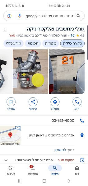

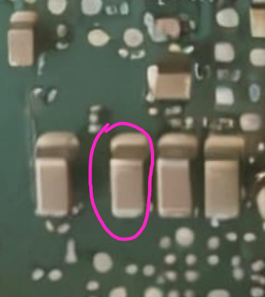

                                          • מוטי ברנדמ מנותק
                                            מוטי ברנדמ מנותק
                                            מוטי ברנד
                                            כתב נערך לאחרונה על ידי מוטי ברנד
                                            בדיוק ראיתי היום בקארספורום
                                            מצרף את פרטי המעבדה
                                            המחיר 700 ש"ח לפני מע"מ
                                            יש להשאיר את המצלמה במעבדה לתיקון ולאסוף אחרי מספר ימים.
                                            אם זה באמת קבל שנדפק, אחרי החלפתו אין סיבה שזה לא ישרוד שוב לתקופה מאוד ארוכה
                                            ע"פ הדיווחים זה הקבל הפגום
