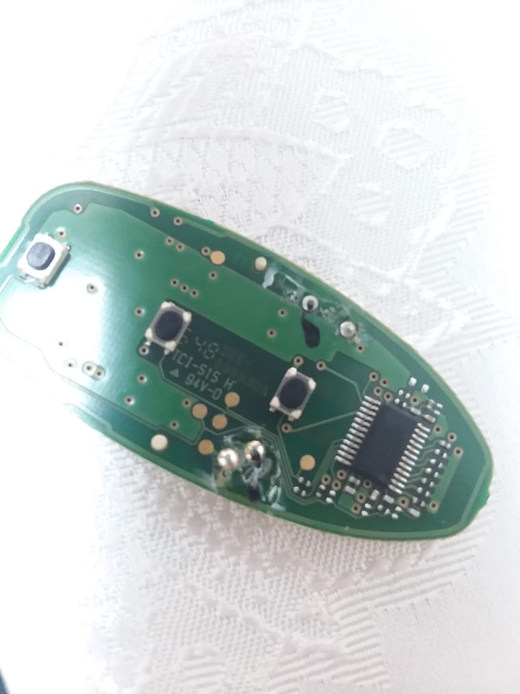

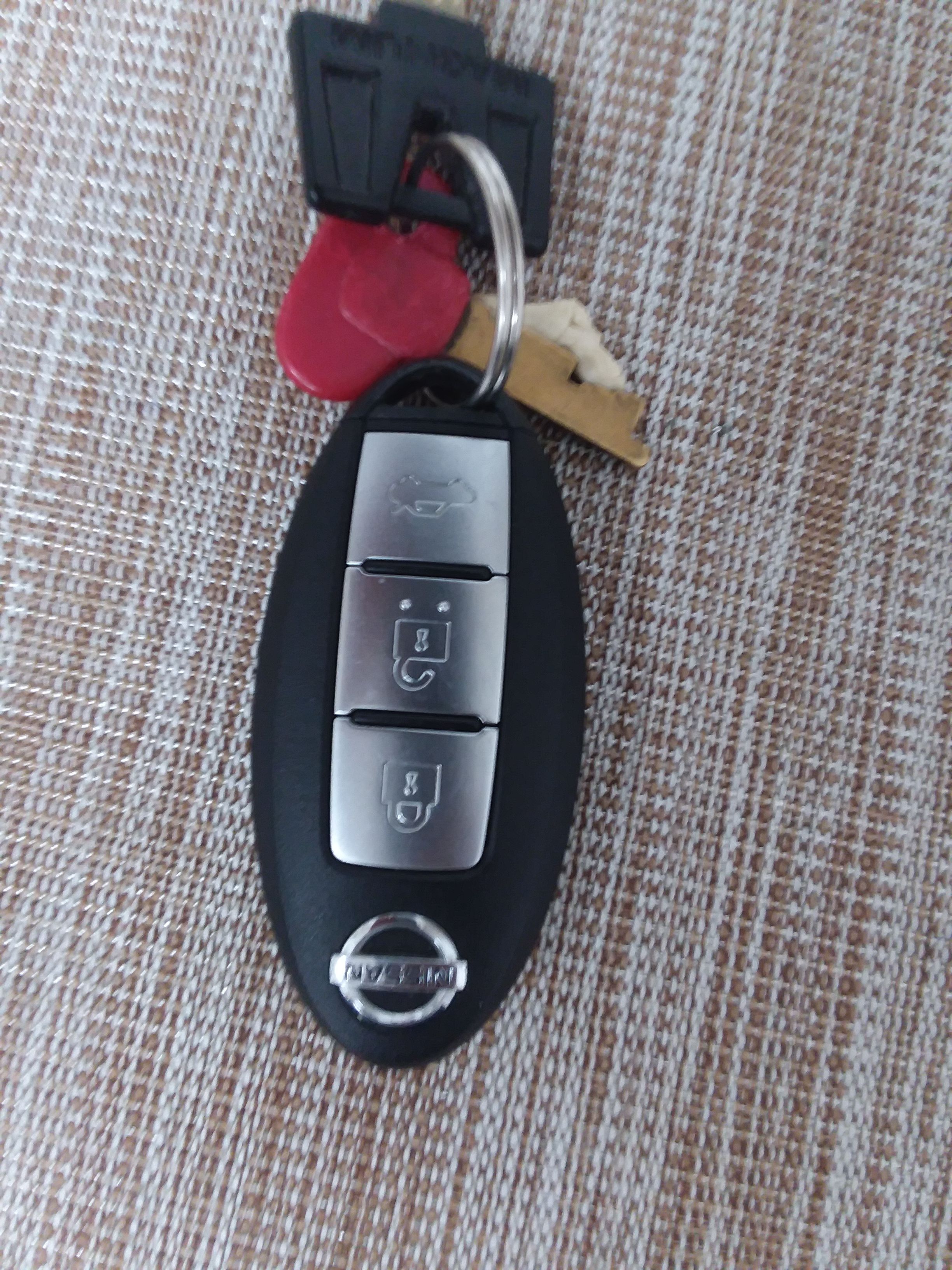

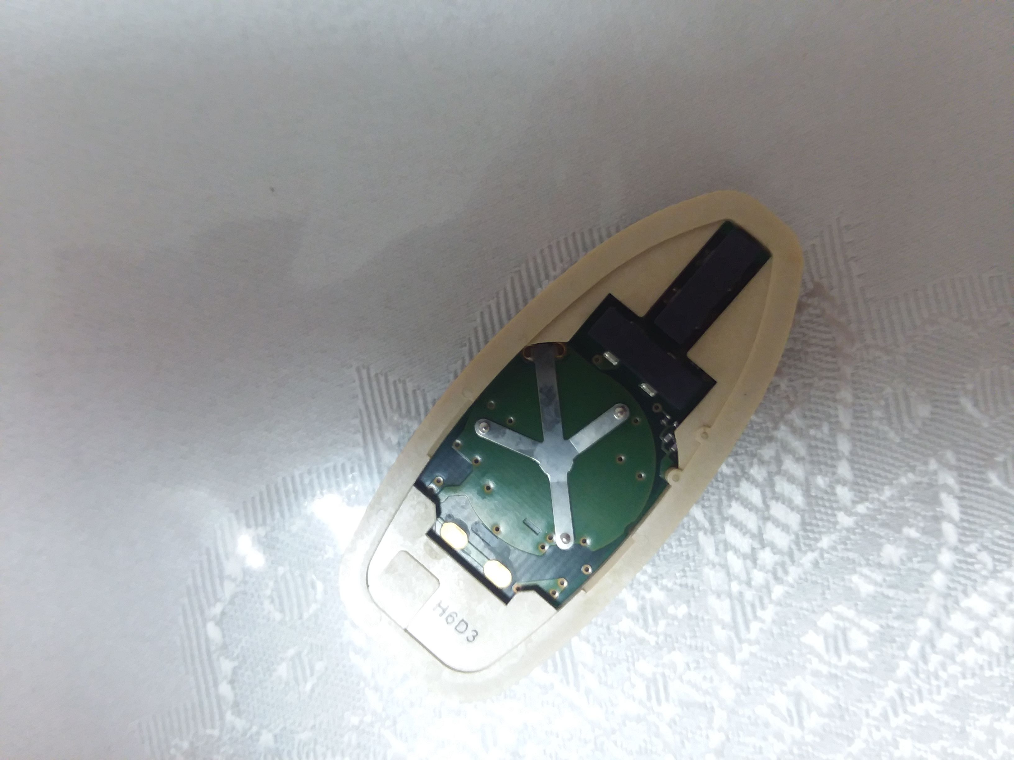

        מחפש לקנות מפתח לניסאן סנטרה בעלי אקספרס, ראיתי שיש המון סוגים דומים ובכל אחד ראיתי שיש משהו שנראה לי קצת שונה מהמקורי, אשמח אם למשיהו יש ניסיון עם זה, מצורף תמונות של המפתח המקורי
        כמו כן אני רוצה לקנות סורק OBD כזה וראיתי שיש לו אופציה של קידוד מפתחות , השאלה איזה עוד רכיב אני צריך לקנות כדי שיקרא את המפתח
        זה מה שכתוב בתיאור : התאמת מפתח IMMO
        בעת החלפת מפתח מתג ההתנעה, מתג ההתנעה, לוח המחוונים המשולב, יחידת בקרת המנוע (ECU), מודול בקרת הגוף (BCM) וסוללת השלט הרחוק, נדרשת התאמת מפתח IMMO.

          לא יודע למה יש לי בראש שהצי’פ הוא 46, אבל יכול להיות שמשנתון 2020 זה קופץ לA4, איזה שנה הוא?
          אחרי בדיקה של המפתח ראיתי שזה 46.
          זה הקישור שצריך להתאים, תראה רק את הביקורת.

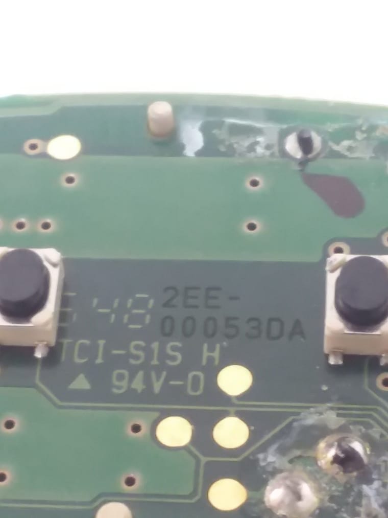

            למעיישה הציפ’ כנראה מתאים אבל הלוח נראה שונה מהתמונות [גם יש שם-בקישור הראשון בתגובות מישהו שכותב שלא עובד לא ההתנעה ללא מפתח]

              לגבי הלוח זה לא מקורי ולכן זה מאוד הגיוני שזה שונה, כמעט כל לא מקורי זה שונה.
              כן ראיתי את הביקורת לכן כתבתי לך לעיין שם, מצד שני מספר החלק תואם.
              אין כ’'כ מה לעשות לגבי זה.
              פעם נסיתי לעשות כזה עם מפתח אונברסלי לא זוכר מה יצא, פעם אחת הקידוד מרחוק עבד אבל הנעילה לא, ופעם אחרת הנעילה עבדה אבל המרחוק לא עבד, לא זוכר מה יצא בסוף.

                ביקורת מישראל והוא כותב שהוא מנעולן מקצועי , ככה שנראה לי לא יתאים

                  לא בטוח, כפי שכתבתי זה ניסאן סנטרה 2020 מה שהוא כתב, ויכול להיות שזה דגם שונה, האם שלך זה גם 2020, דבר שני אני לא יודע כמה הוא הסתכל על דגם הלוח.
                  יש לך עוד סוגים באלי אקספרס אבל מספר לוח שונה.
                  עד כאן זה המידע שאני יודע.
                  לגבי מנעולן מקצועי ראיתי כבר הרבה כאלו שכותבים, המכשיר שהוא משתמש לא מתאים כ’'כ למנעולן מקצועי, לא שאני מחזיק מכשיר בסדר גודל כמו שלו, אבל עדיין מנעולן מקצועי אולי מחזיק גם מכשיר כזה

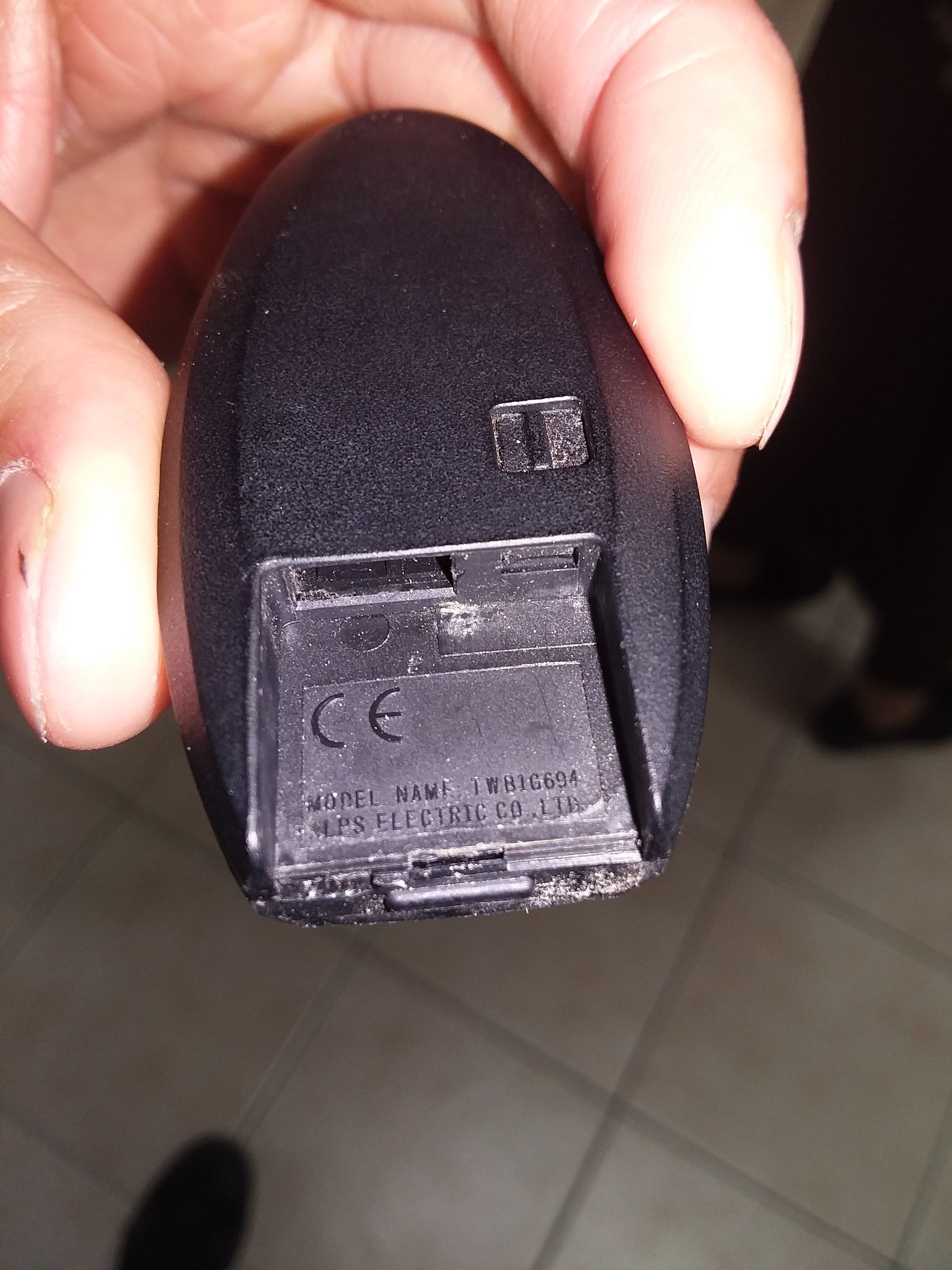

                    אצלי זה לסנטה 2019 ושניהם מישראל ככה שאני מאמין שאין הבדל וגם הוא צירף תמונה שרואים שם את המודל TWB1G694 וזה לא התאים אז זה סתם מיותר לכאו’ [גם אם הוא לא המנעולן הכי מקצוען בעולם, לא רואה סיבה להניח שהוא טמבל]
