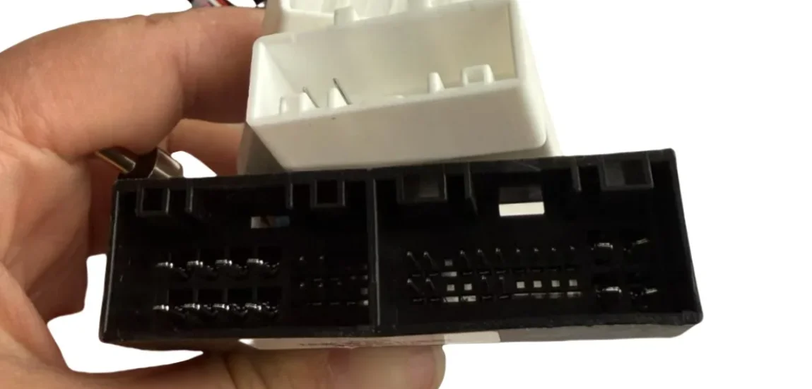

        אני מצרף תמונה של המערכת הקיימת

          https://s.click.aliexpress.com/e/_o2brxtI
          אתה צריך האת הצמה עם הראש השחור

            @מיישה שני הצמות שם אותו דבר לא?
            זה הצמה שהמוכר שולח לי זה מתאים?
            אני מצרף גם קישור לקנבס שהמוכר מציע לי שווה?
            https://he.aliexpress.com/item/1005009080719415.html?gatewayAdapt=glo2isr

              @מיישה אתה כרגיל צדקת
              והמוכר שלח את הצמה שלא מתאימה
              אז אני צריך את הצמה הנל באזור המרכז בדחיפות
              אשמח לעידכון ממי שיש לו
              עריכה:
              בנתיים מצאתי צמה עם כזה חיבור אבל
              המיקרופון לא עובד
              והכי חשוב שהשליטה מההגה והמצלמת רוורס לא עובדים
              נראה שזה קשור לצמה כי אין לה חיבור לקנבס

                @אפייי כתב בקיה קרניבל 2018:
                עריכה:
                המיקרופון לא עובד
                אתה יכול להעלות תמונה של הצמה?
                בחלק מהצמות בארץ זה מתחבר למצלמה המקורית ולכפתורי הגה ידנית בלי קנבס…
                כנ’'ל
