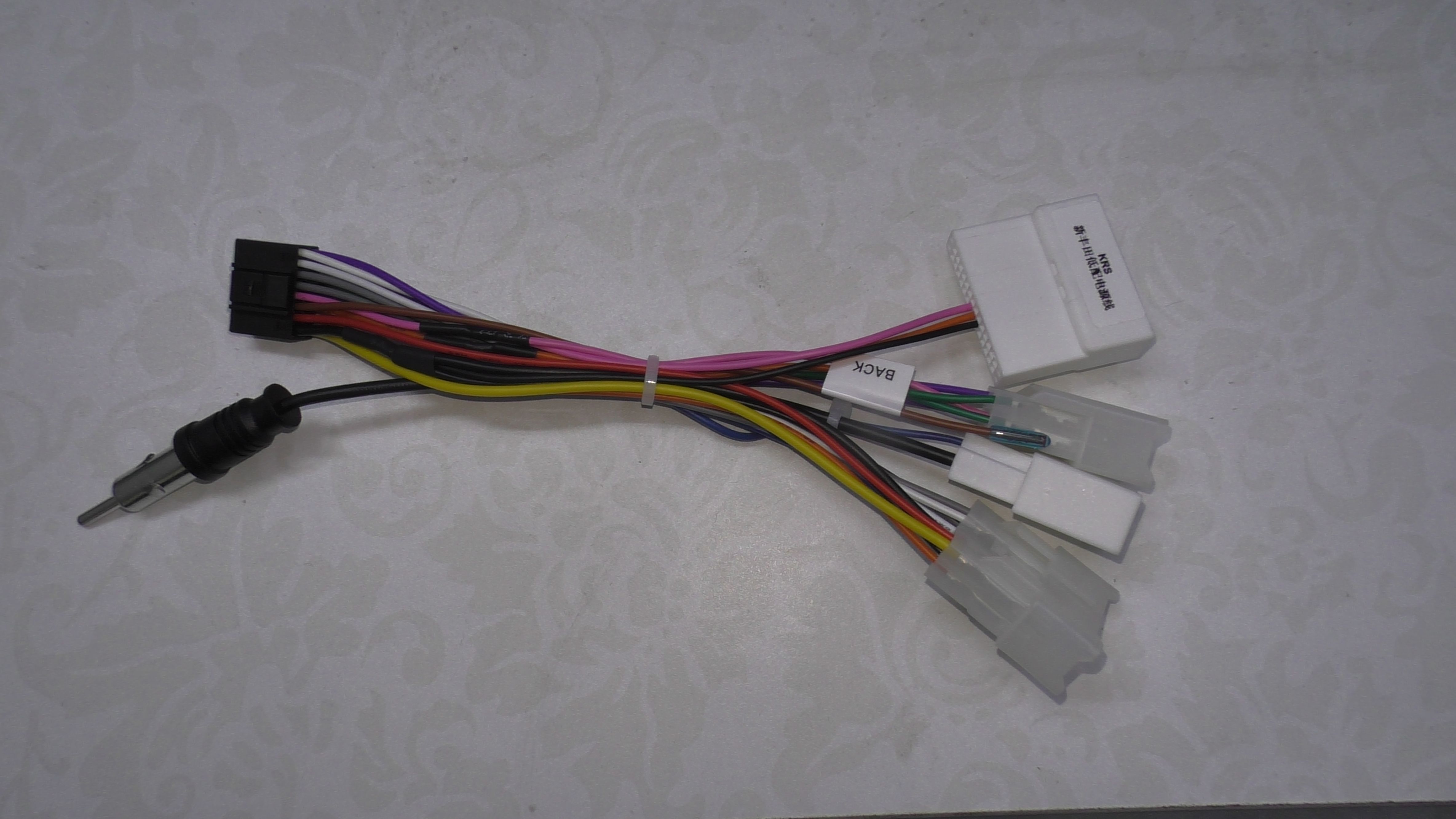

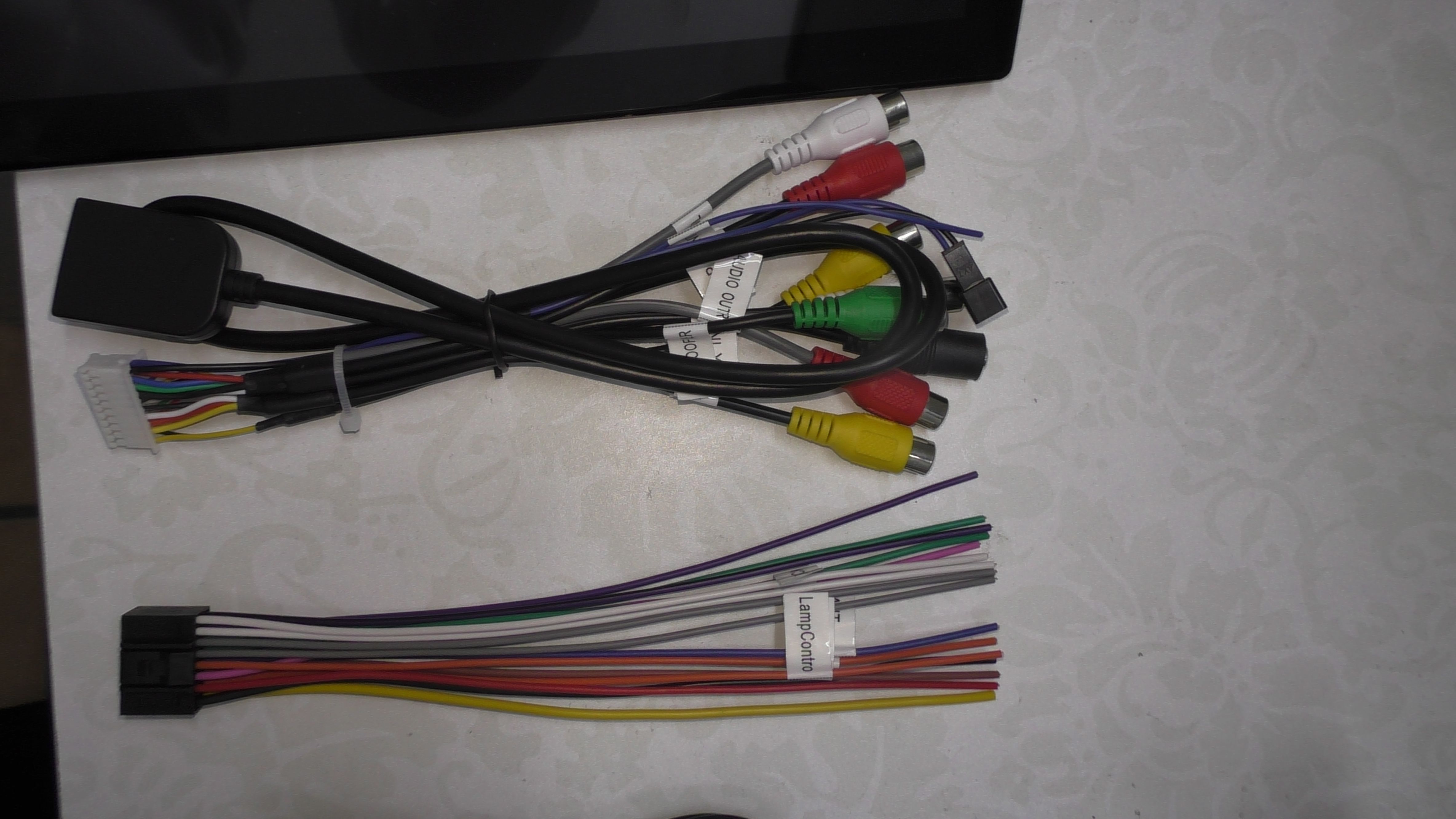

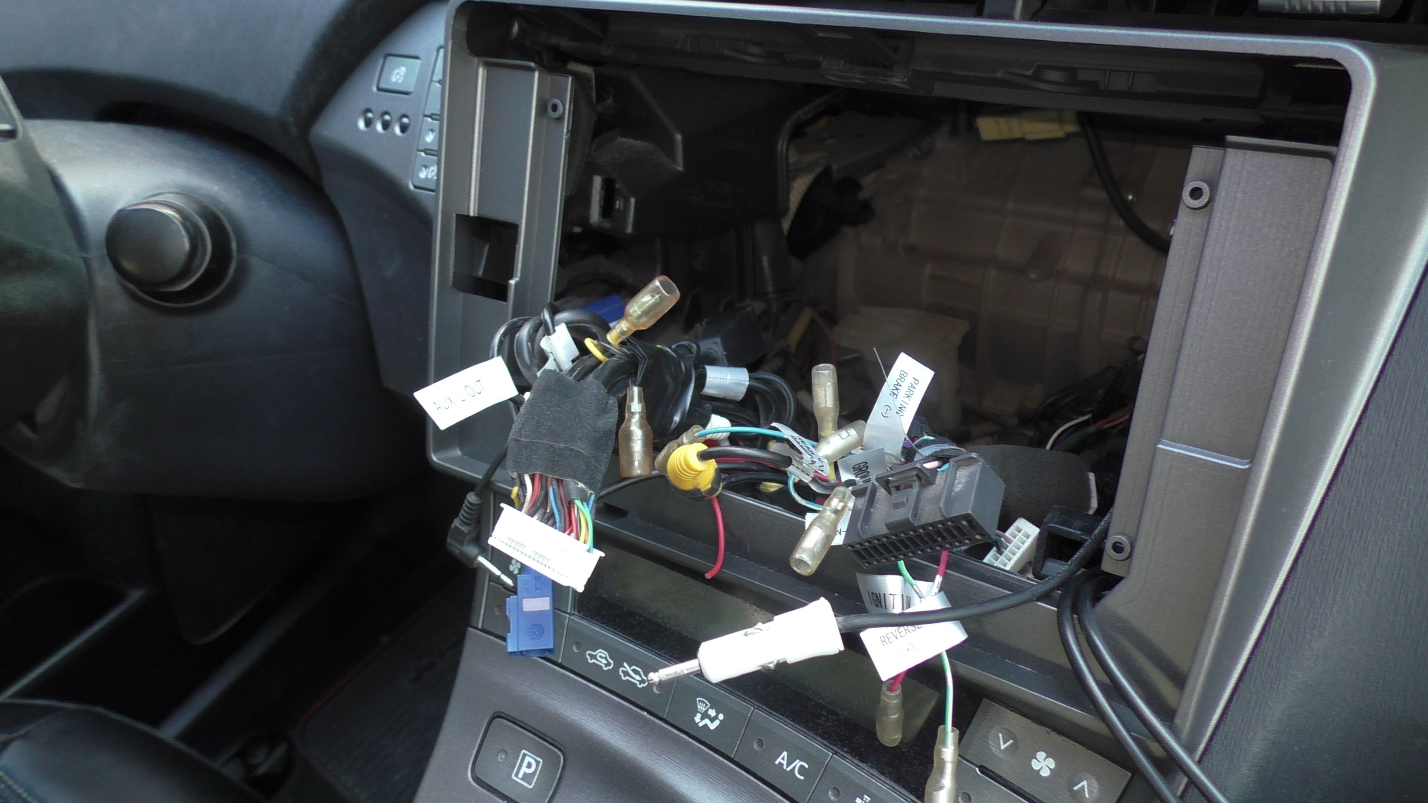

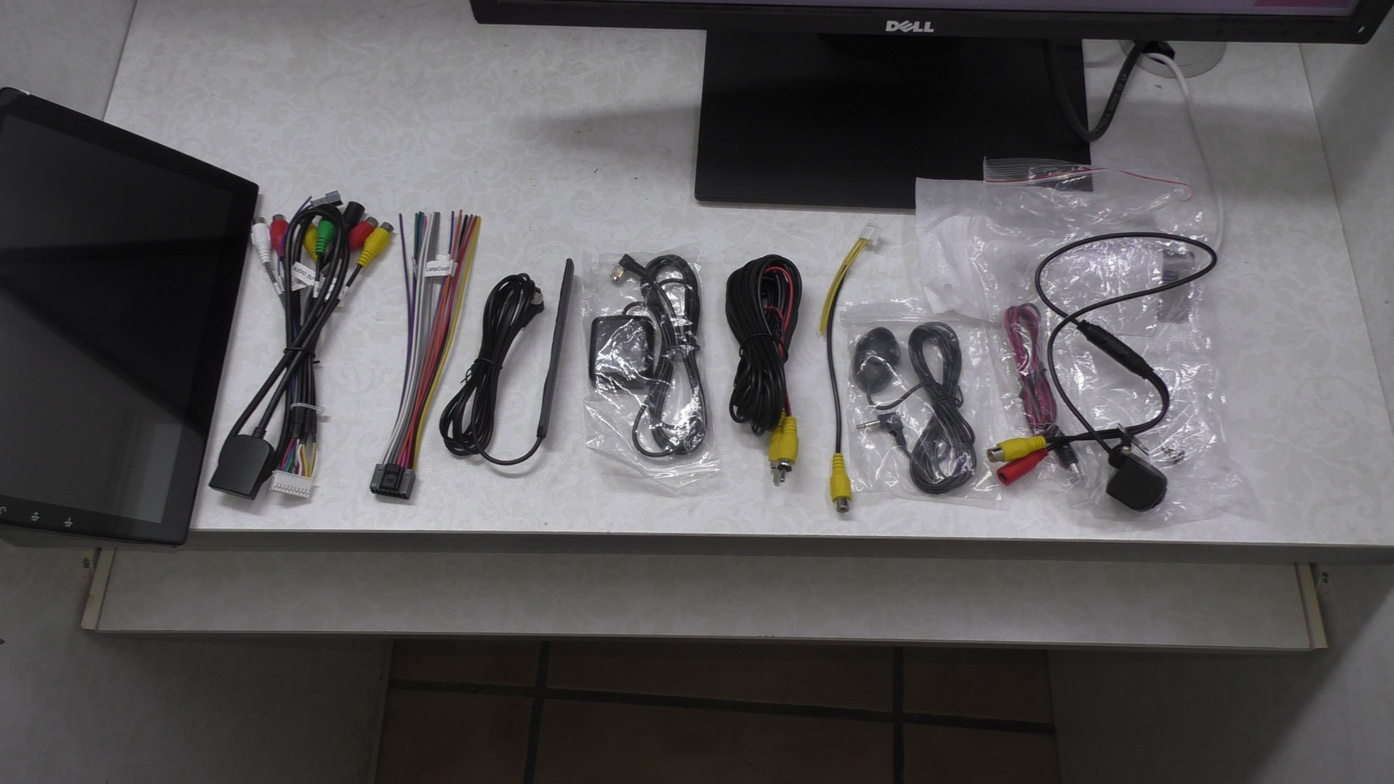

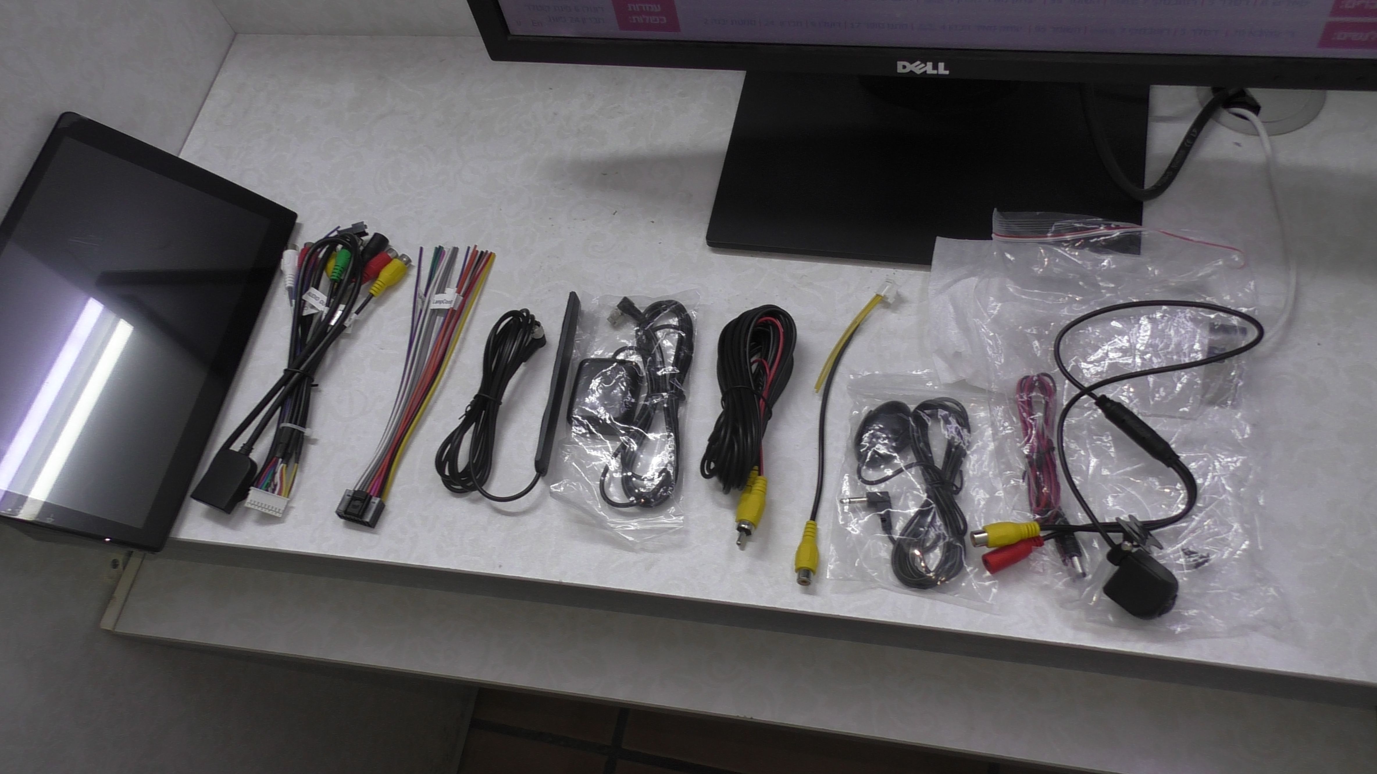

        מצורפות תמונות של החוטים (האוניברסלים) והאביזרים שהגיעו עם המערכת.
        אשמח להכוונה להיכן מחברים כל אחד מהם. (אפי’ הדרכה מלמעלה).
        בנוסף הגיע לי עם הפאנל חוט שאמור להתאים ספציפית לפריוס, אלא שכנראה הוא רק אמור… בפועל הוא לא מתחבר לחיבורים הקיימים.
        החוטים שברכב:
        המארז המקורי:
        S1830019.JPG S1830020.JPG S1830021.JPG S1830022.JPG S1830023.JPG S1830024.JPG
        החוט שהגיע עם הפאנל:

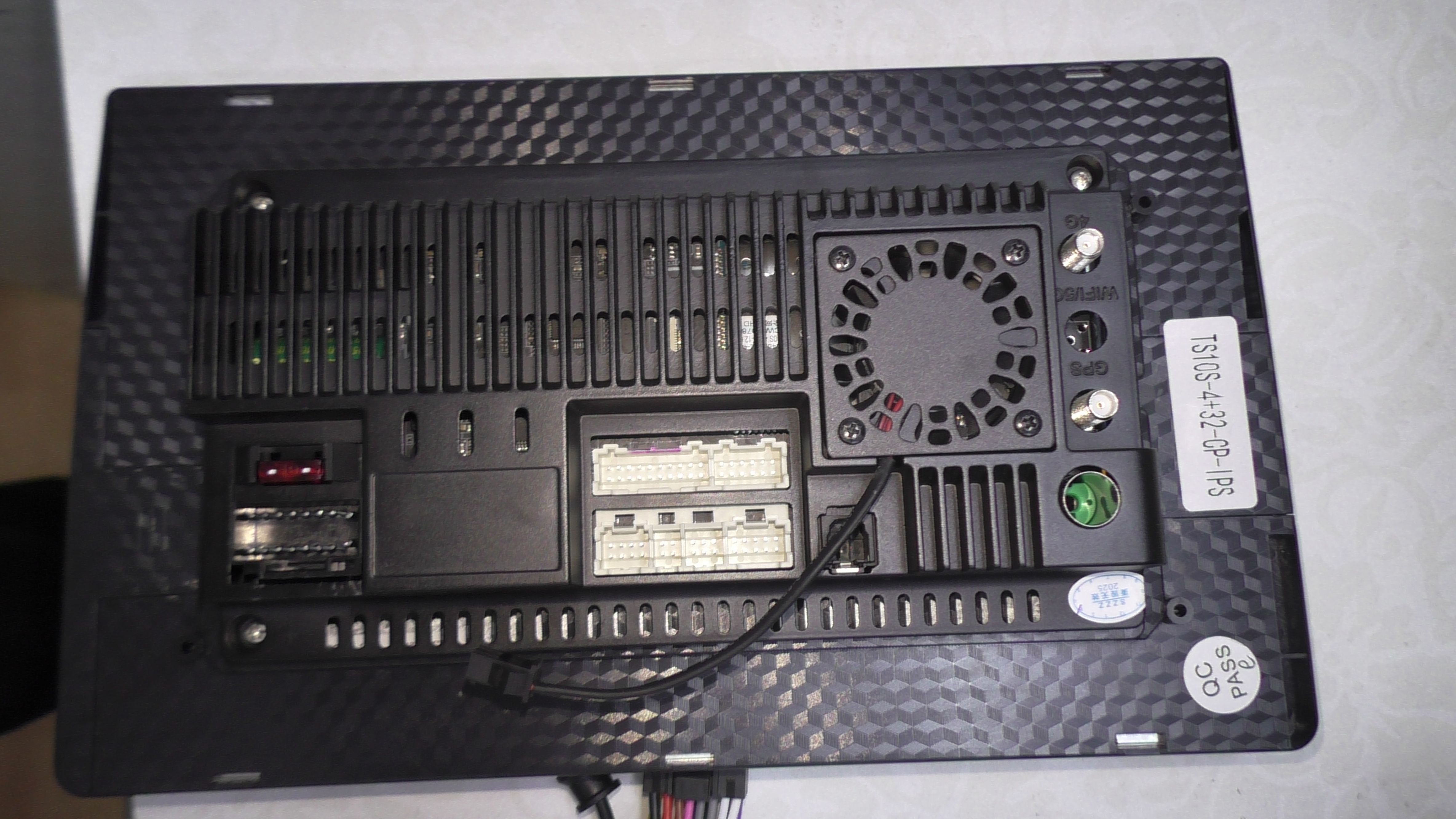

        המולטימדיה מאחורה:

          @יעקב-ישראל כתב בהדרכה להתקנת מולטימדיה TS10S:
          אם הוא רק אמור ולא באמת מתחבר הייתי ממליץ לך לכתוב מאיזה עיר אתה ולקחת מאחד המתקינים כבל תואם
          יש לך מצלמת רוורס כבר באוטו?

            @יעקב-ישראל בהמשך של השחור הזה ברכב יש עוד חיבורים, תנתק אותם, והם יתאימו לחיבור שיש לך.
            זה אתה שהתקשרת אליי הבוקר?

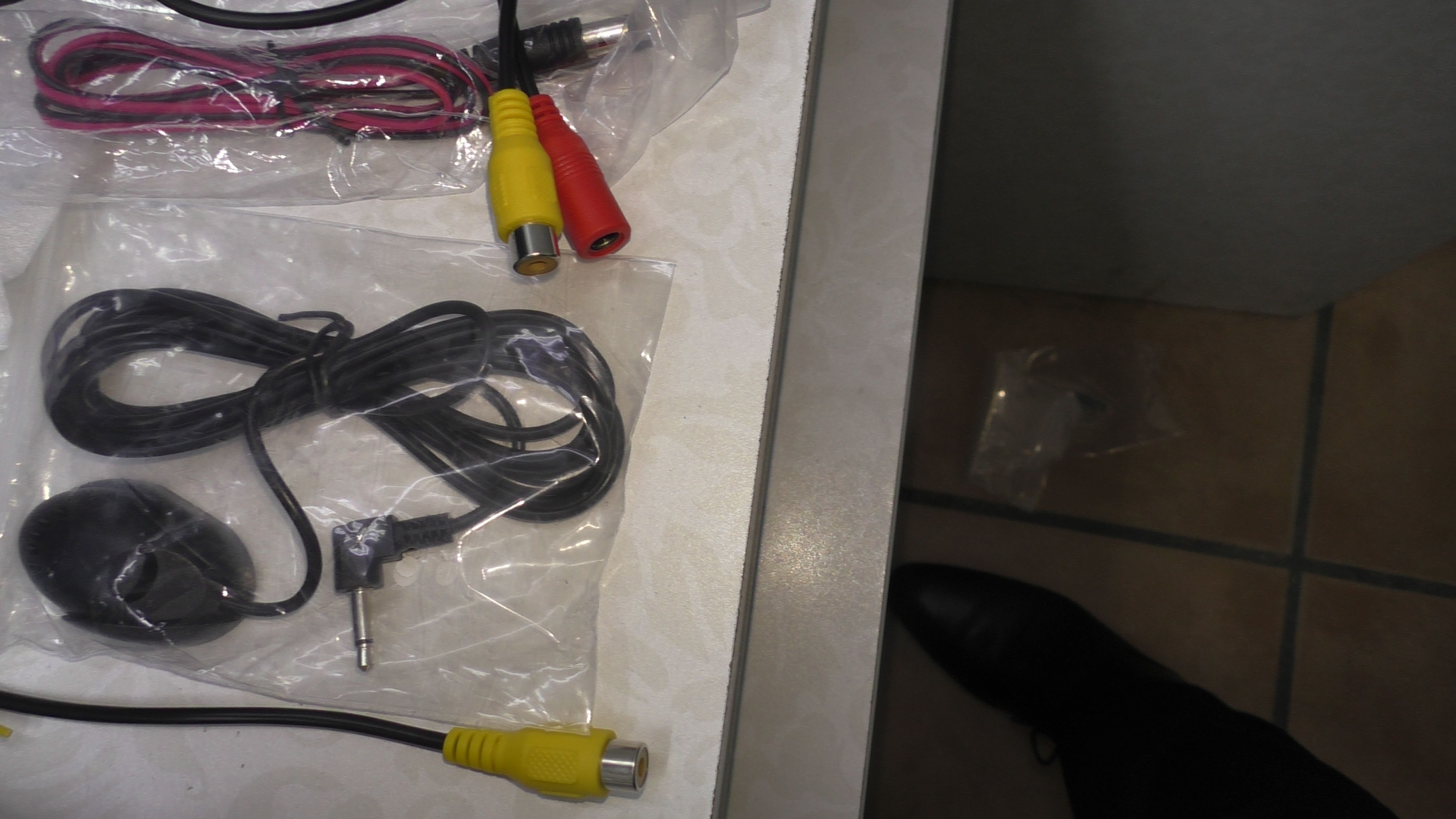

                דרך אגב:
                איפה אני מכניס את הסים?
                (צריך לפרק את אחורי המולטימדיה עצמה?)

                  @יעקב-ישראל הקופסא שבכבל הימני

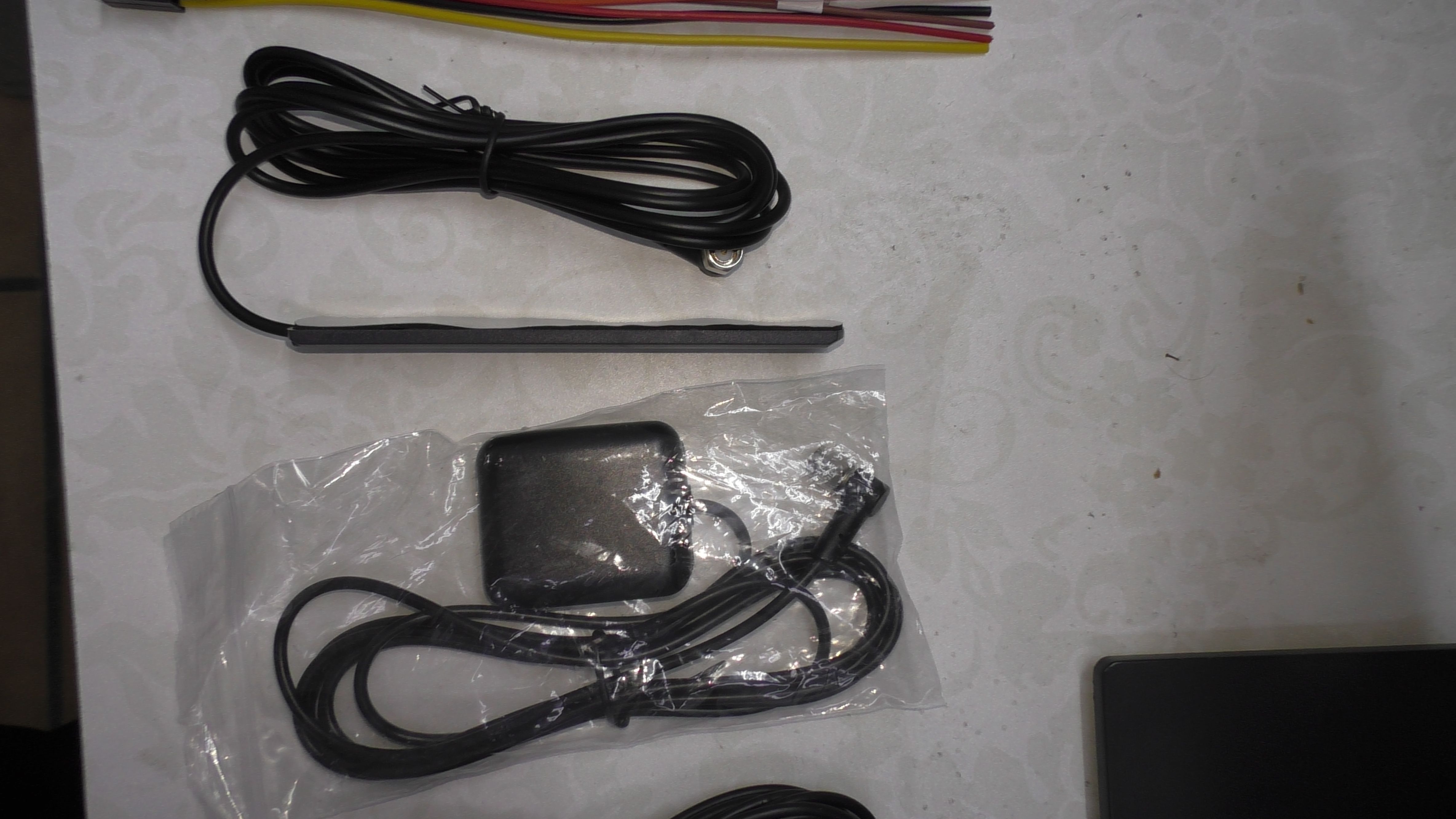

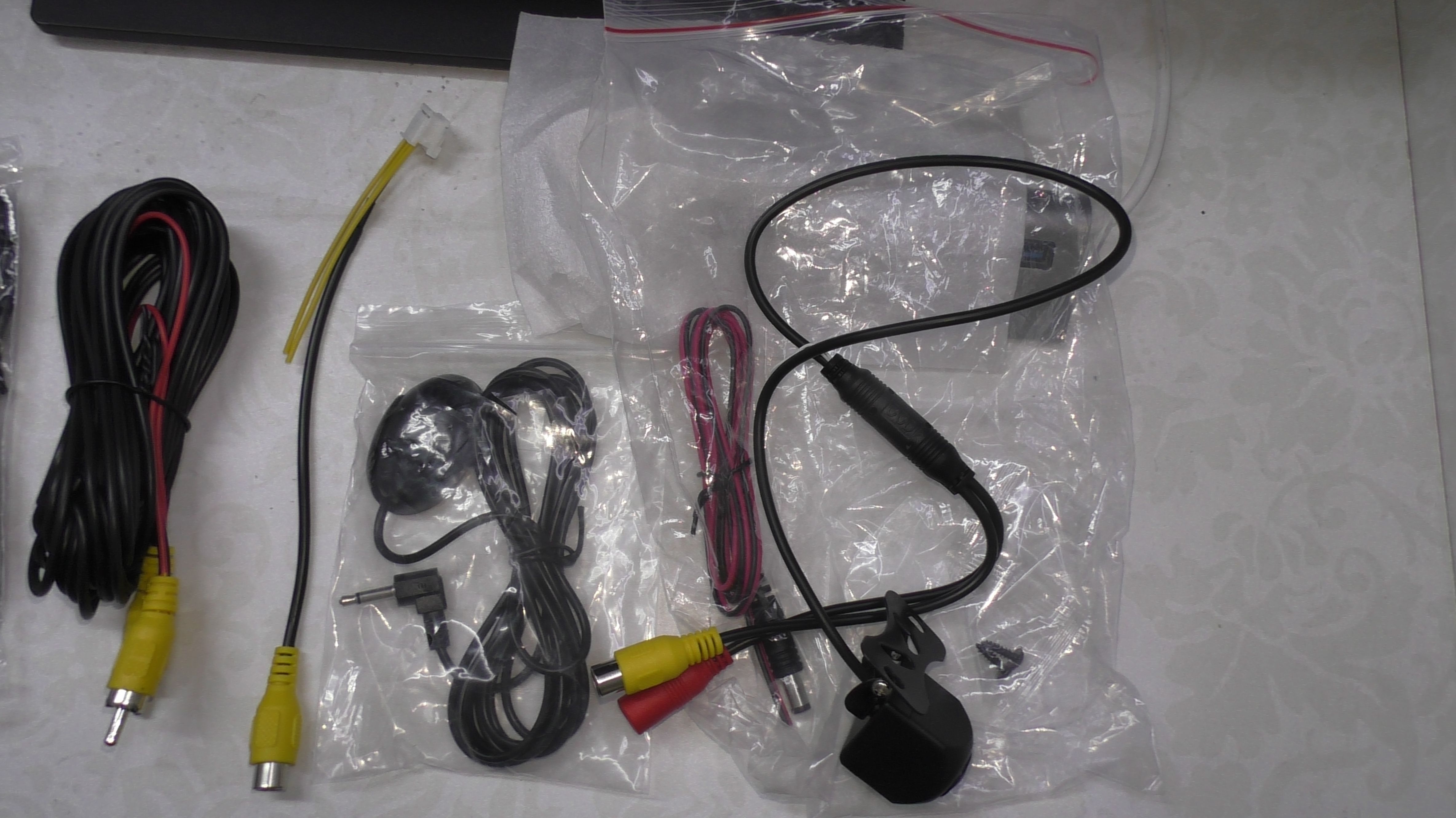

                    מה הם האביזרים השלישי והרביעי משמאל למולטימדיה?
                    ולמה מיועד החוט השחור-צהוב (השישי משמאל)?

                      @יעקב-ישראל כתב בבקשת עזרה להתקנת מולטימדיה:
                      אנטנות, של הרשת ושל הGPS
                      מצלמת רוורס

                        @EBA כתב בבקשת עזרה להתקנת מולטימדיה:
                        צריך להדביק אותם לאנשהו?

                          @יעקב-ישראל את השלישי משמאל אתה מבריג לבורג שכתוב לידו G4 ואת הרביעי משמאל אתה מבריג לבורג שכתוב לידו GPS
                          יש לך כבר מצלמת רוורס? [נפק"מ להסבר על שאר החוטים]

                            זה הבנתי. השאלה לאיפה אני מדביק את הצד השני (השחור), לשילדה מבפנים?
                            יש לי מצלמת רוורס, אבל יכול להיות שאחליף אותה לחדשה שקיבלתי עם המולטימדיה.
                            (יש לי עוד שאלות, אכתוב אותם בפוסט הבא).

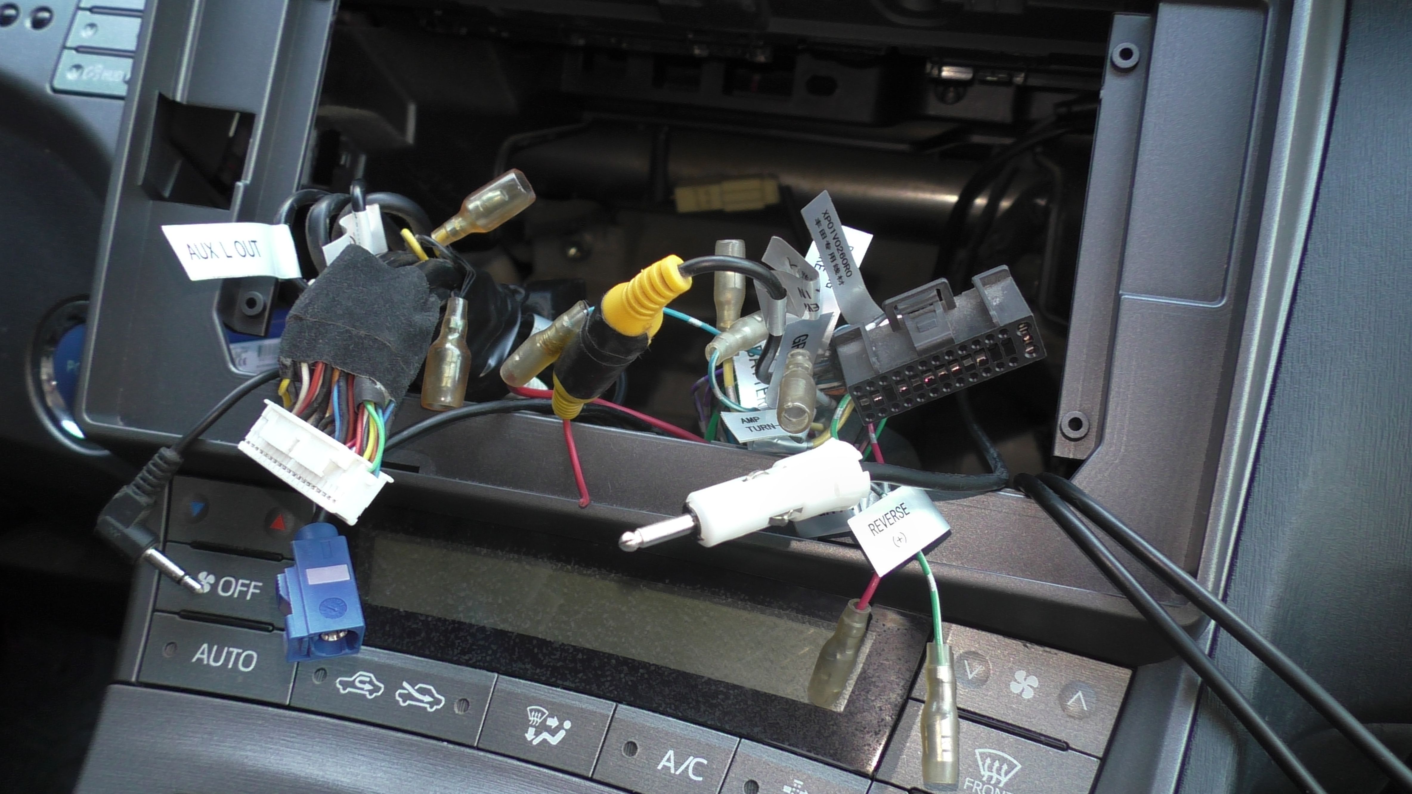

                              תודות להסברו של @EBA הגעתי לחיווט המקורי והצלחתי לחבר את חלקו לצמה שקיבלתי (המולטימדיה נדלקת, השמע עובד, הרדיו לא מחובר, והשליטה מההגה גם אינה עובדת עדיין).
                              כרגע נתקעתי בשלב הזה.
                              כאן הצמה מחוברת בחלקה.
                              אלו חלקים בצמה שאינם מתחברים לשום חלק ברכב:
                              וזה חלק ברכב שאינו מתחבר לצמה:

                              בנוסף יש עוד כמה חוטים שאשמח להסבר והדרכה עבורם:
                                אתה מדביק אותו לפלסטיק של הדשבורד מבפנים במקום שאין שם ברזלים שיהיה כמה שיותר קרוב לבחוץ כדי שיהיה קליטה ואם יש לך בעיות קליטה אתה יכול להוציא את זה החוצה ממש כנ’'ל את הGPS
                                הרדיו לא מחובר
                                בתמונה האחרונה ששלחת זה האנטנה של הרדיו צריך לחבר אותה למערכת

                                          @יעקב-ישראל האחרון זה הרדיו
                                          אחד לפני האחרון הבננה זה הדיבורית והריבוע זה GPS ישן [משוך וזרוק לפח]

                                            @פתוח-לשמוע תודה על העזרה.
                                            יש למישהו מושג איך אני מחבר את החלק שעדיין לא מתחבר לי ברכב.
                                            (כנראה החיבור לשליטה מההגה).
                                            התמונות למעלה.

                                              @יעקב-ישראל תגיד איזה חלק בדיוק [השליטה מההגה זה חלק מהצמה]
