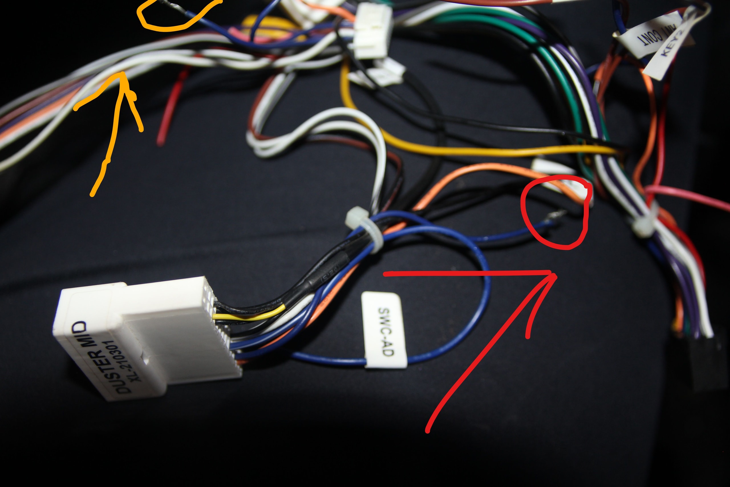

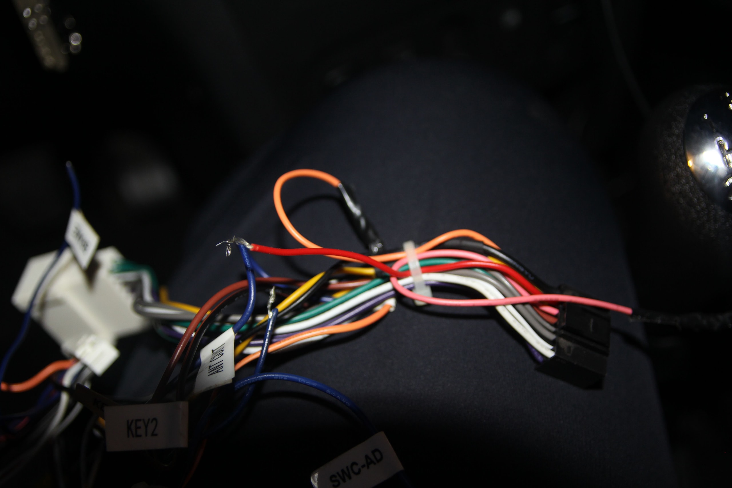

        לפי המדבקות, חוט שחור אחד הוא מצלמת רוורס, ואחד דיבורית חיצונית, לא נראה לי הגיוני שהם הבעיה.
        כניארה חוט אחר התנתק, אבל איך אני יכול לדעת איזה?

        אבל אין לי את הקצה השני שלו, איך אני יחבר לשלדה?

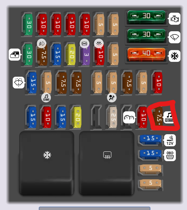

              הפיוז הזה תקין, וגם הפיוז שבגב המערכת, מה עוד צריך לבדוק?

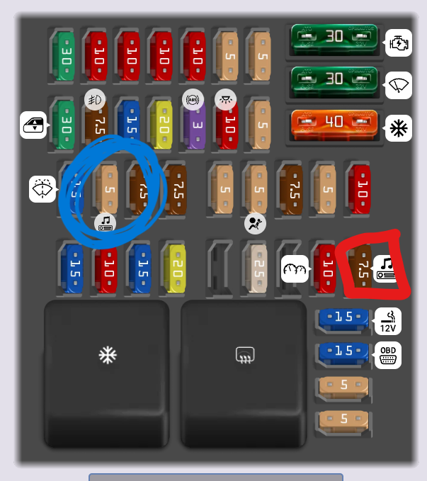

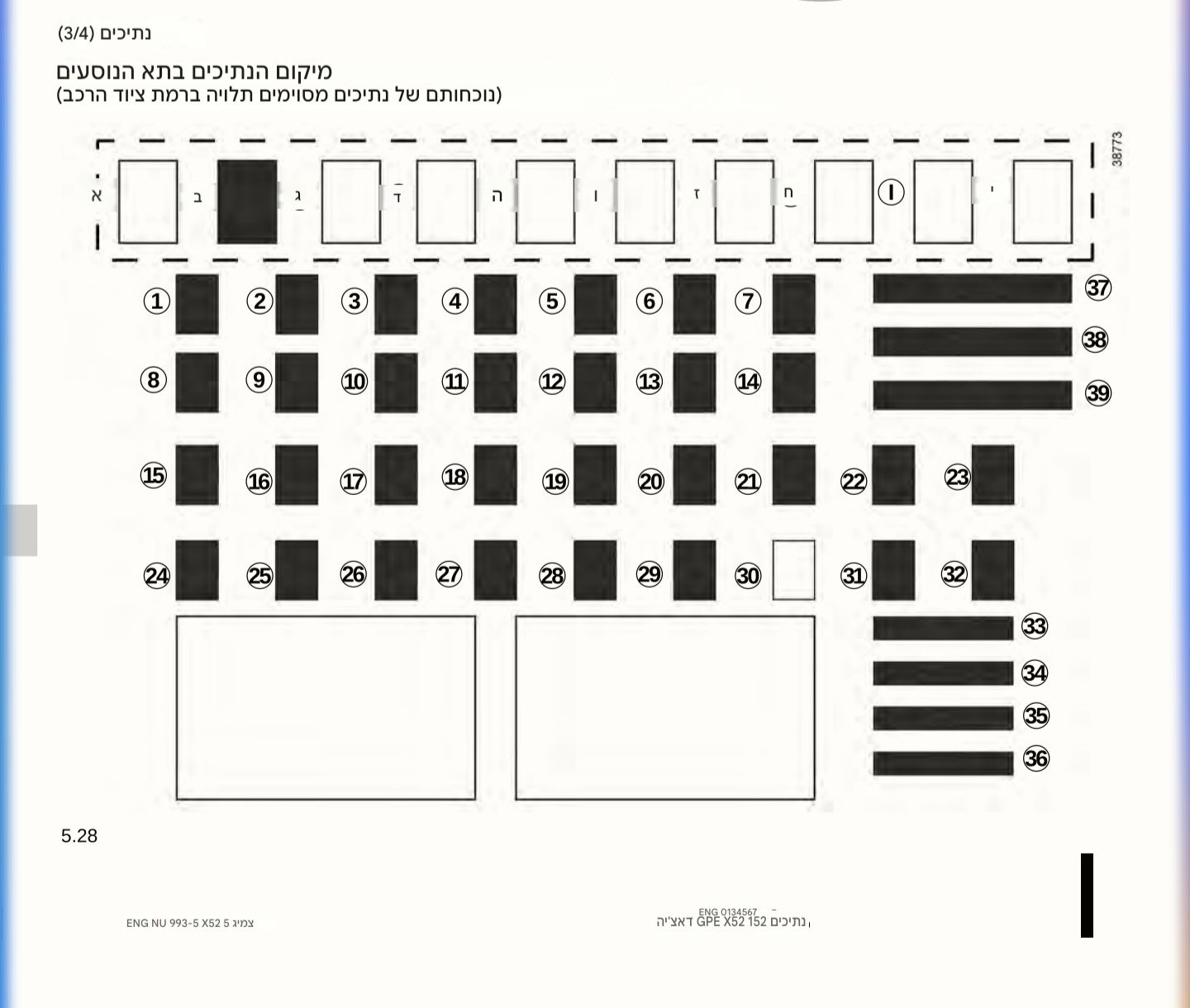

              @yairMan כתב בTS10 שיחקתי בחוטים והפסיק לעבוד:
              ומה איתו ?
              • Y מנותק
                Y מנותק
                yairMan
                @יצחק-RS הסידור של הפיוזים אצלי שונה, אבל עברתי על כל הפיוזים של ה5A שיש ובעין נראים שלמים
