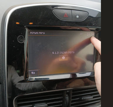

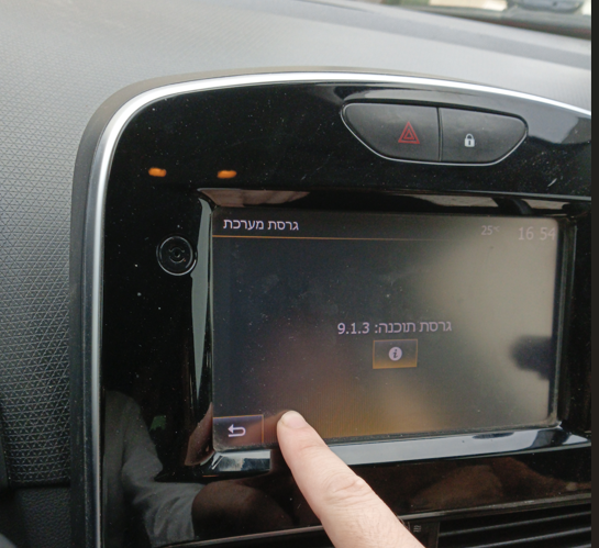

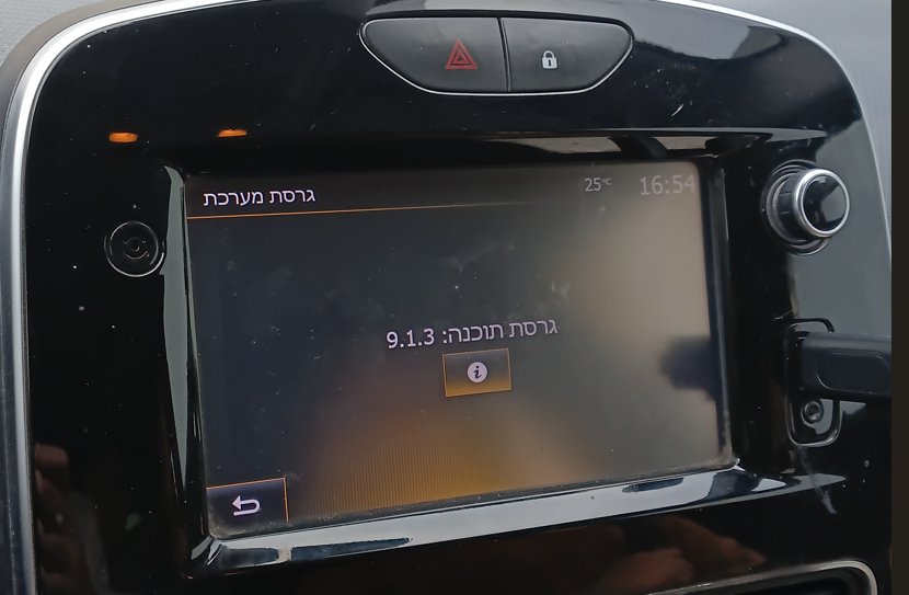

        נכנס להגדרות> גרסת מערכת
        כעת מתחיל הקסם

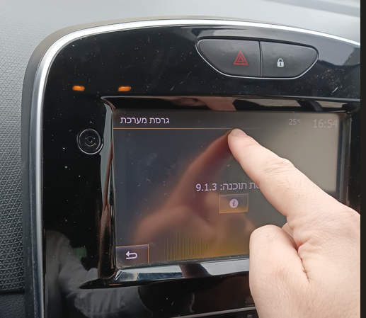

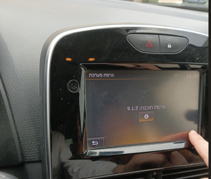

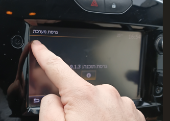

        לחצו בפינות המסך לפי הסדר הבא (תמונות בספויילר):
        שמאל למעלה
        שמאל למטה (לצד כפתור החזרה)
        ימין למעלה
        באמצע למעלה
        ימין למטה
        יפתח לנו מסך להזנת קוד
        נקיש הקוד הבא 2838 ונלחץ על אישור

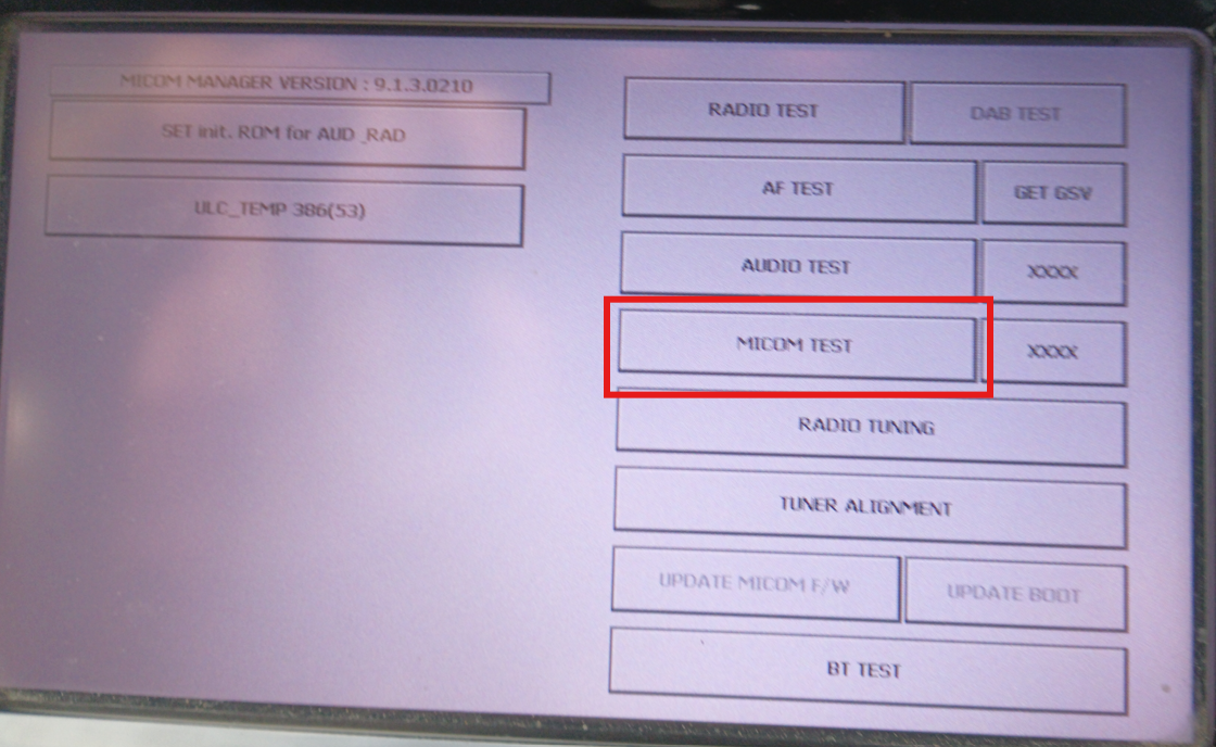

        נמחק את הקוד ונקיש את הקוד הנוסף: 3748 ושוב אישור
        הופ…

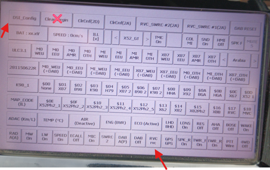

        נפתח מסך test
        נבחר באפשרות MICOM TEST
        ונגיע למסך המיוחל
        בשו
        מה שמעניין אותנו זה להדליק את הגדרה של מצלמת הרוורס
        בשורה התחתונה למטה נמצא את הריבוע עם הכיתוב RVC שתחתיו מופיע OFF
        נקיש עליו ונשנה אותו לRVC RVC
        לאחר מכן נלחץ על הכפתור TSI_Config (מסומן בחץ בשורה העליונה בצד שמאל)
        שימו לב סימנתי כפתור אחד בX לחיצה עליו תמחק את המערכת ללא אפשרות לתחיית המתים!!!
        ויש לנו מצלמת רוורס כמובן שצריך לחבר את המצלמה עצמה שלא נהייה בבחינת אותו כפרי שחיבר את הברז לקיר וחיכה למים…

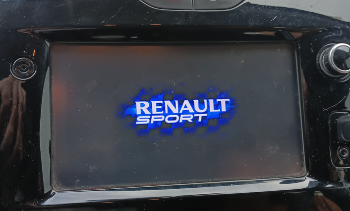

        אגב ניתן לשנות במסך זה גם כן את סמל הרכב המופיע בעת עליית המערכת ועוד כמה דברים…

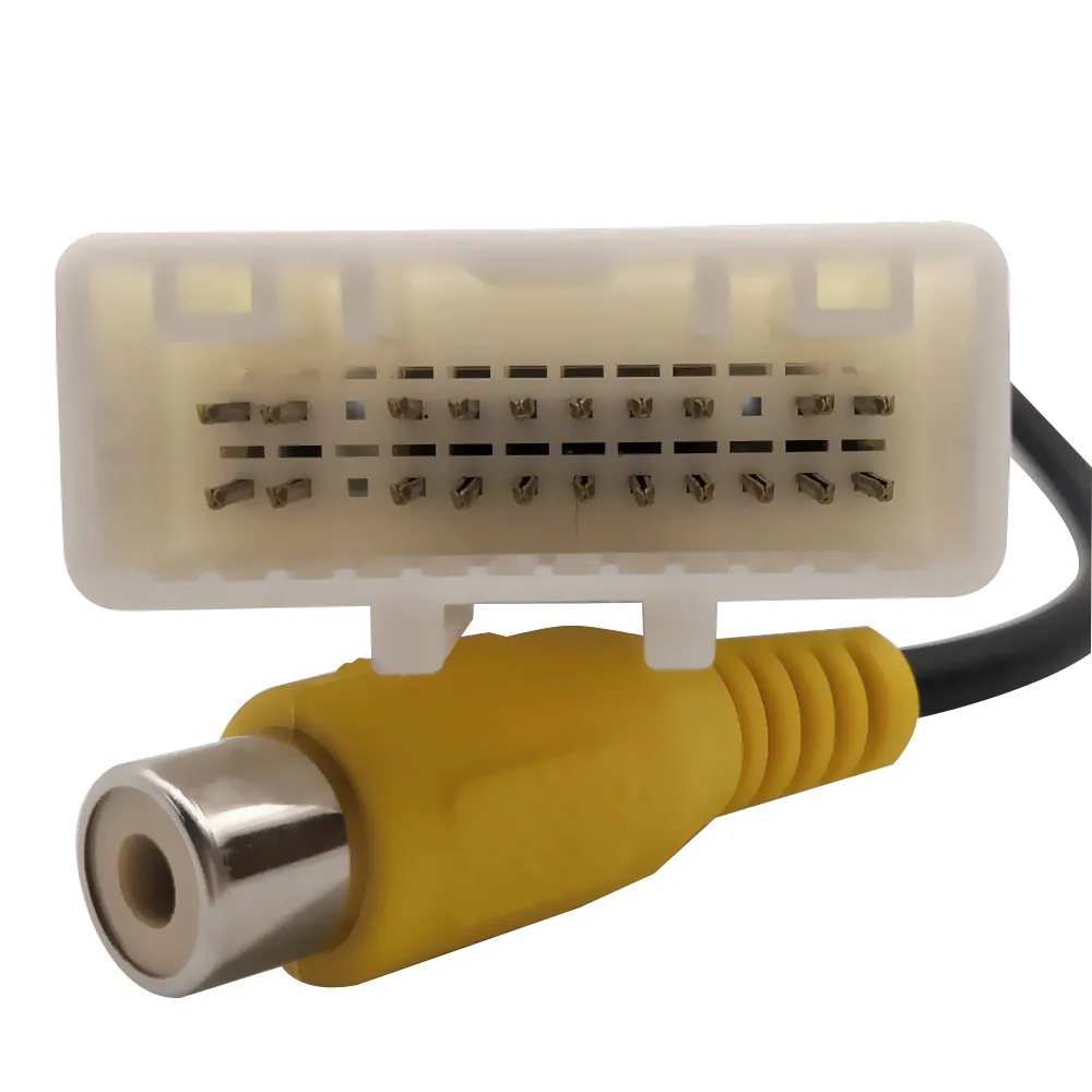

          עכשיו הקאצ’
          מה החיבור למצלמת רוורס ברכב הזה? איך מתחברים?
          אני ארד בהמשך להסתכל על החיבורים מאחורה אם יש חיבור כזה
          אבל אולי יש לך תשובה
          עדכון למפות שם לאחרי 2015 יש לך?

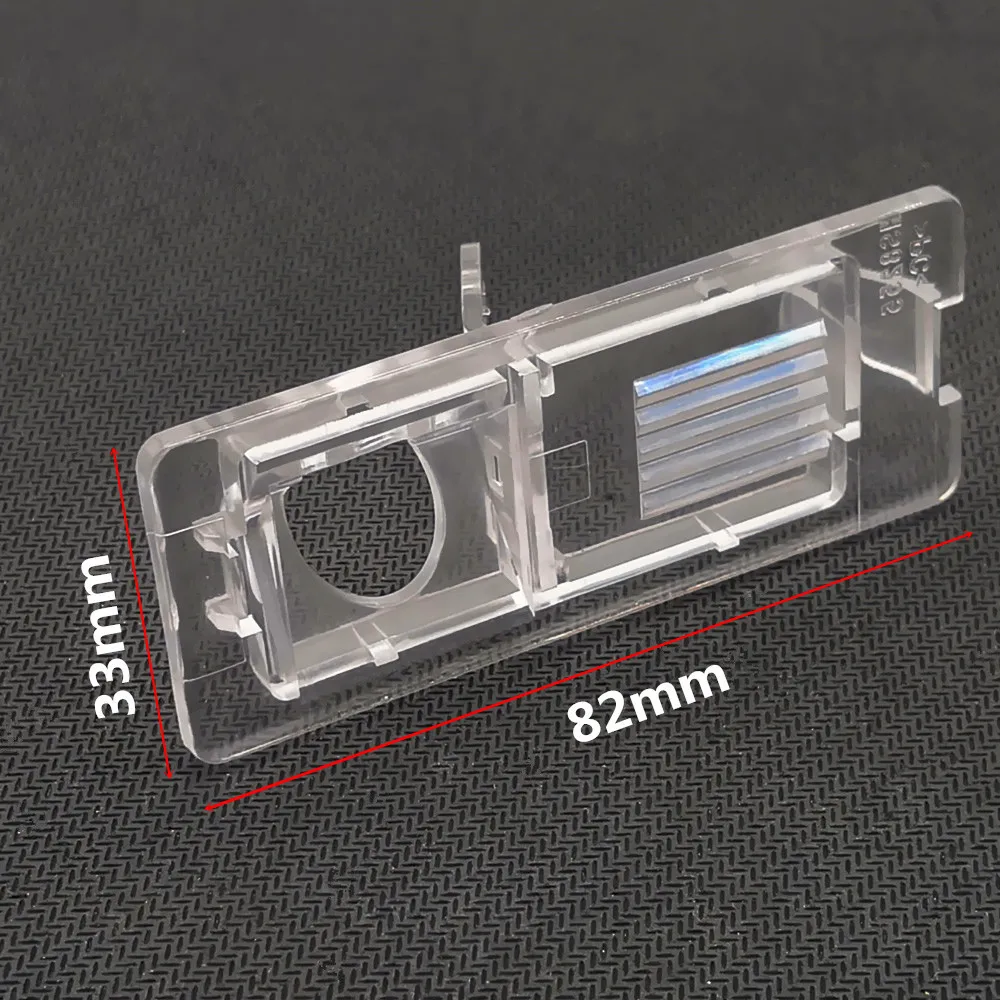

            כעת אני מחפש באלי אקספרס מצלמה
            מצאתי את זה
            למפות חשבתי שמצאתי עדכון אבל לא הצלחתי בינתיים להתקין אותו
            טוסוןט א 2 תגובות תגובה אחרונה

              @Lexus תמשיך לעדכן
              אגב גם למי שהחליף מערכת מן הסתם המצלמה שהבאת יותר טובה, גם החיבור שלה, וגם נראה שהיא מצ’וכללת יותר
              אבל התמונה היא של המערכת השניה
              המעלה העיקרית שלא צריך לקדוח
              החיבור הוא אותו חיבור
