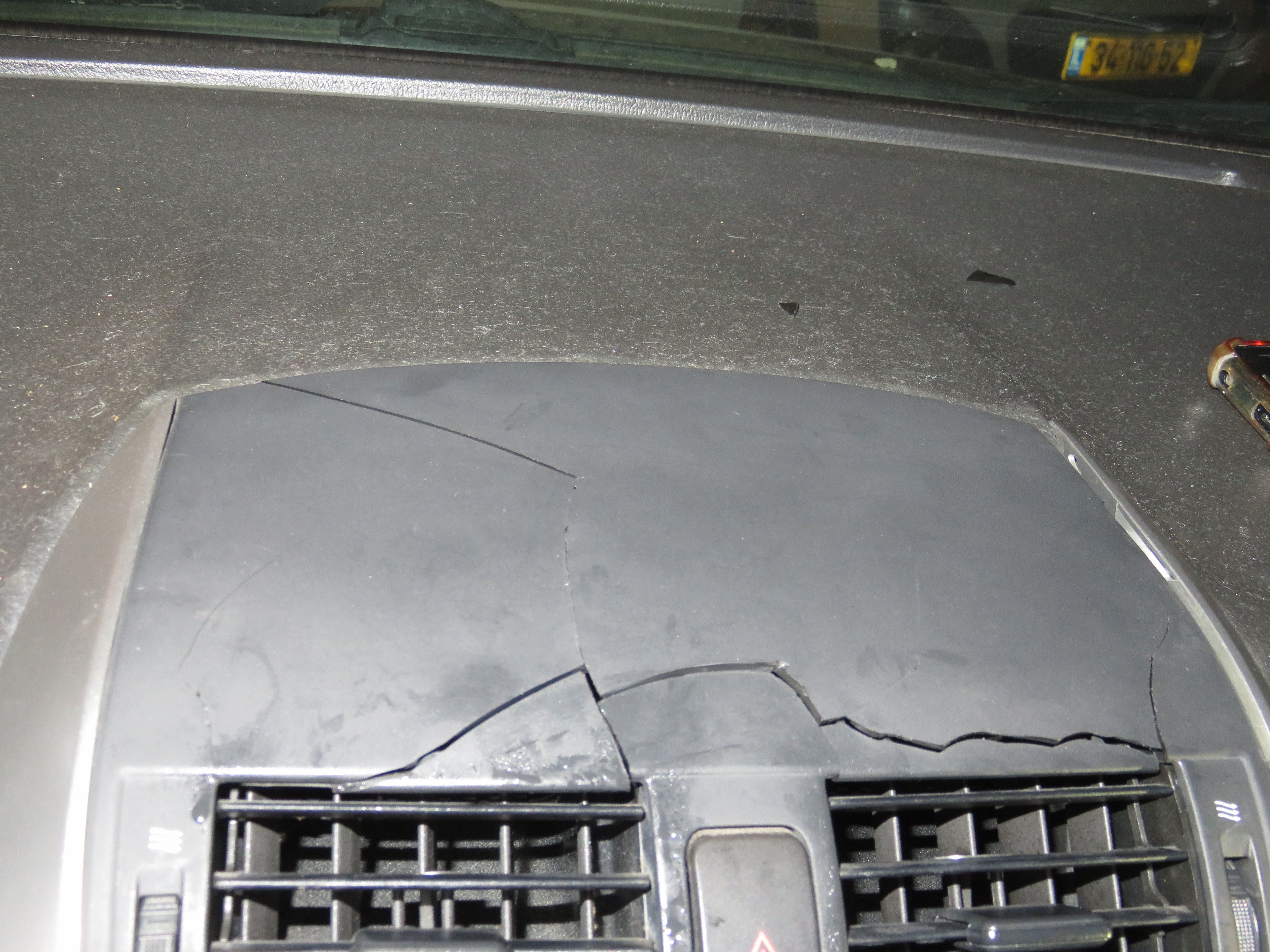

          @אליעזר-0 כמה זול?
          תזמין אחד כזה ותחליף לבד, לא מסובך מידי.
          לדוגמה (שים לב שיש בזה כמה פרטים ותוודא שזה תואם לרכב שלך בדיוק)

            @אליעזר-0 בעיה מוכרת ברכב הזה אבל די פשוט להחליף אתה לא צריך איש מקצוע יש לך את המסגרת כאן

                עשיתי גם לבד - פשוט וקל
                ממליץ להזמין עם הפלסטיקים שבצד כי הם נשברים בפתיחה.

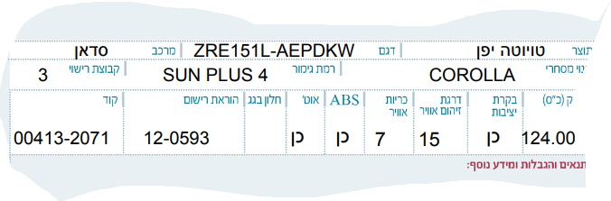

                  @ez058
                  תוכל להביא לי קישור מדויק אם הפלסטיקים
                  הבנתי שיש תתי דגמים שונים ואני לא מבין איפה אני מוצא את זה באלי

                    @אליעזר-0
                    אני לא מוצא את הקישור אצלי
                    בכל מקרה על הצד של הספק תשאל את המוכר אם זה מתאים לך לפי דגם מדוייק של הרכב.

                      @אליעזר-0 פירקתי עשרות פעמים בכמה קורולות את המערכת הזאת ואף פעם לא נשברו לי הפלסטיקים בצד הם ממש חזקים לא הייתי ממליץ להחליף אותם במשהו מטמו או מעלי
                      צריך רק לדעת איך לפרק (מושכים בעדינות מלמטה עדיף עם חולץ - לא מלמעלה כי שם זה החלק הצר והוא באמת עלול להשבר)
                        https://he.aliexpress.com/item/1005006379562120.html?spm=a2g0o.productlist.main.5.2fceC31sC31sjT&algo_pvid=07951889-7564-4166-9aae-c639e4d6c6a2&algo_exp_id=07951889-7564-4166-9aae-c639e4d6c6a2-4&pdp_ext_f={"order"%3A"114"%2C"eval"%3A"1"%2C"fromPage"%3A"search"}&pdp_npi=6%40dis!ILS!57.27!28.64!!!18.54!9.27!%400be71e2017862365924513533e10d2!12000038883709485!sea!IL!2482165493!X!1!0!n_tag%3A-29919%3Bd%3Ac39a2406%3Bm03_new_user%3A-29895&curPageLogUid=5qa5ZLGueZMR&utparam-url=scene%3Asearch|query_from%3A|x_object_id%3A1005006379562120|_p_origin_prod%3A#nav-review
                        זה מתאים לדגם ?

                          @אליעזר-0 הראשון כאן מתאים
