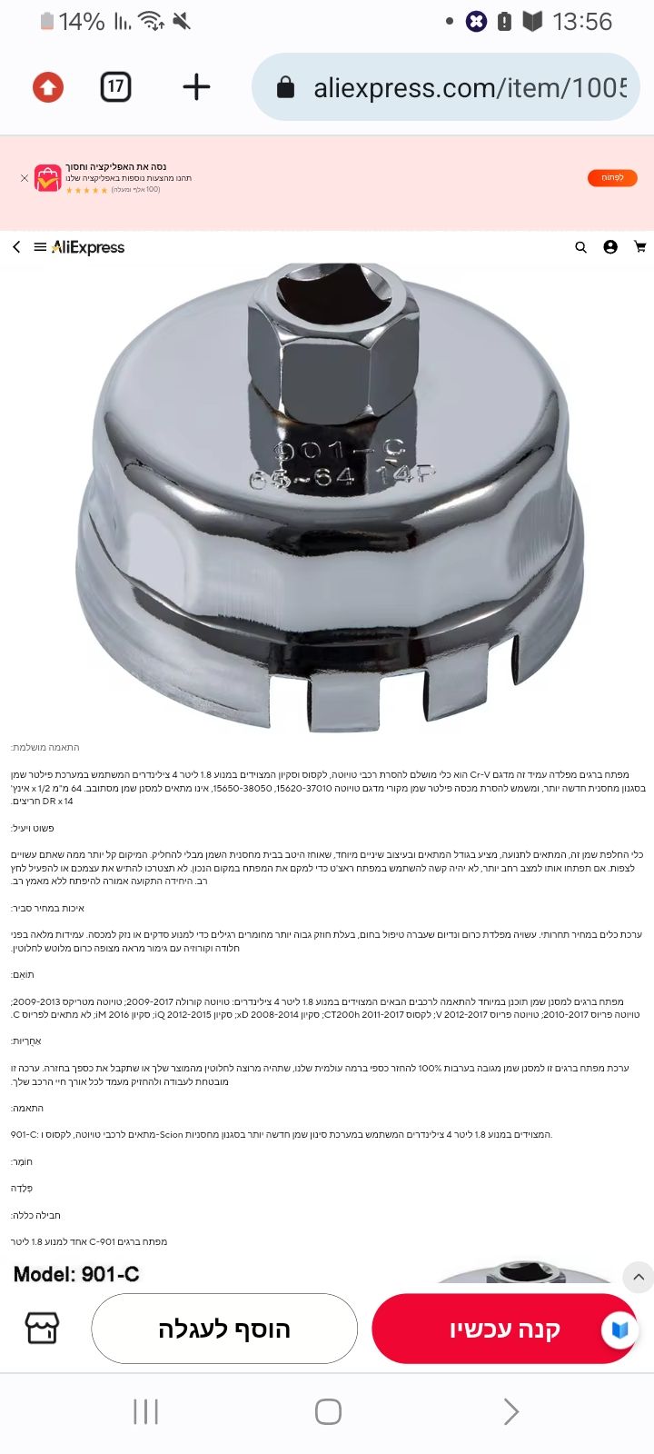

        @טרנטע זהו יש את האלומיניום שדובר עליו שהוא שביר (יש דרך לעבוד איתו נכון?), אבל יש עוד אחד שכתוב עליו שעשוי מפלדה אבל נראה דק מאוד יצא לך לראות אותו (נראה לי השם שלו זה ‘מפתח 901’),

          @mik6868 כתב בטיפולי 10000 הדרכות בעיות ופתרונות.:
          זה שביר בעיקר שמשתמשים ישירות לתוך הראצ’ט. אם עובדים עם בוקסה 27 מ"מ זה אוחז יותר טוב, אבל לא מעביר את הכוח מספיק טוב, והלחץ לא מספיק בבתי פילטר מהודקים יתר על המידה. (יצויין שהמומנט לבתי הפילטר האלו זהה למומנט של פלאגים - 25 Nm, חברים, להדק מעט!)
          ו-901 זה הרגיל (לפילטר חיצוני דוגמת ניסאן וכד’), 901F או 901H זה אותו הגודל אבל עם השיניים הייעודיות, שאליו כיוונת.

            @טרנטע כתב בטיפולי 10000 הדרכות בעיות ופתרונות.:
            יצא לי לעבוד איתו הוא אכן טוב מאוד בשונה מהפשוט שלא הצליח לפתוח את הבית פילטר העקשן לא משנה במה שכנענו אותו
            @גיל כתב בטיפולי 10000 הדרכות בעיות ופתרונות.:
            וואו כל הכבוד על ההגדלת ראש נראלי היה לוקח לי הרבה זמן לחשוב על כיוון כזה או בכלל לא👍👍👍.
            . (יצויין שהמומנט לבתי הפילטר האלו זהה למומנט של פלאגים - 25 Nm, חברים, להדק מעט! )
            ראיתי שטענו פה בפורום לסגור עם היד חזק שזה מספיק יש אישור לנתון הזה?

                #65
                אתם מתכוונים אליו?דיברנו על אותו אחד? הוא טוב?
                זה החלש.
                זה החזק.
                מומלץ בחום!
                זה נכון בפילטר חיצוני, אבל בפילטר פנימי זה לא כ"כ מעשי, ויכול להיות טעויות.
                אגב, גם בחיצוני זה עלול לקרוא, וכשיש לי ספק - אני נותן כרבע סיבוב עם מפתח פילטר (901-904) מאשר להסתכן במנוע שאיבד שמן ונפח את נשמתו.
