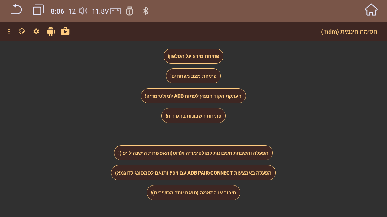

        כאן הדרך מתחלקת ל2 המולטימדיות המוכרות שהמתקינים הצליחו להתקין עליהם יופיע לכם אפשרות להפעלה ממולצת בכפתור אחד [תמונה בהמשך] לוחצים על הכפתור והכל קורה לבד אם זה לא מצליח תצאו ותלחצו שוב פעם פעמים והכתב הופך לירוק ויהיה כתוב לכם חסימת MDM מופעל [לא להיבהל אם זה יצא מהחסימה או יהיה כתוב שהחסימה הוסרה היא סך הכל מחליפה צבע]
        יש מולטימדיות שמשום מה כמה שלוחצים על מספר Build או מצב מפתחים זה לא עוזר וגם שנכנסים מתוך האפליקציה של אפרים זה לא מוביל לשום מקום
        כתוצאה מזה נולדה אפליקציה הפעלת החסימה שמריצה פקודות ADB גם אם אין גישה בדרך הרגילה היא הייתה ב3 גרסאות
        במחזור החיים הבא שלה אפרים הכניס אותה לתוך החסימה ולוחצים על עבור לבחירת סוג הפעלה
        ולחוצים על חיבור או התאמה

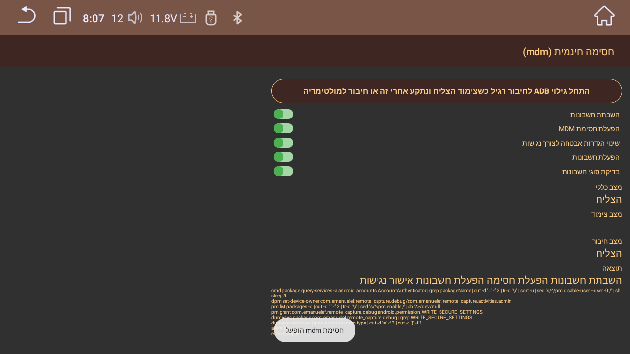

        וזה התוצאה ממולטימדיה K706 שעשיתי לה עדכון קושחא לגירסה האחרונה שטכנולוג העלה והמספר בוליד שלה לא הוביל לשום מקום וזה עבד לי גם על אנדרואיד 10 ואפילו על אנדרואיד 7 [שם לא ממולץ לעשות השבתות מומלצות לרכב]
        והתוצאה

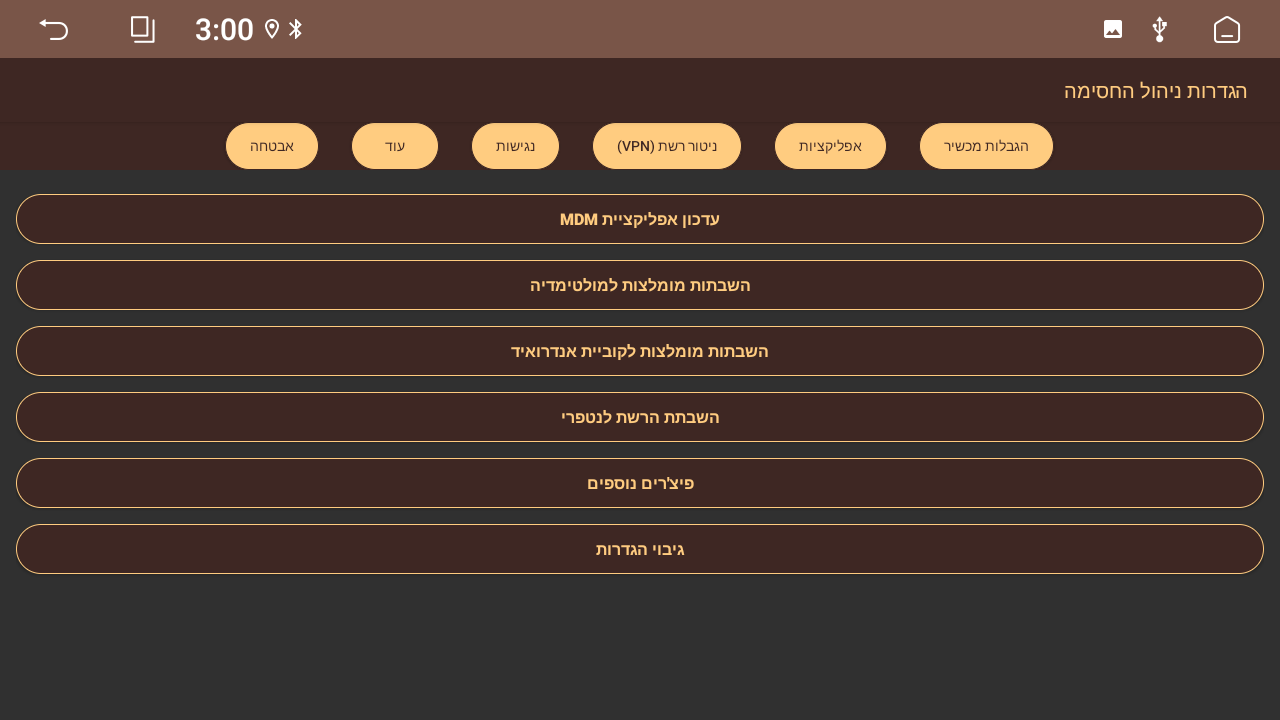

        יש כפתור בהגדרות השבתות מומלצות למולטימדיה

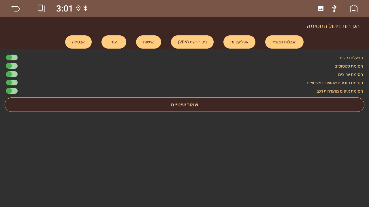

        במולטימדיה אחרי שהגדרנו הכל כולל החלפת מיקרופון לאחורי [הגדרות יצרן-קוד 123456-בחירת מיקרופון אחורי]והגדרנו קנווס להיכנס לנגישות ולהפעיל

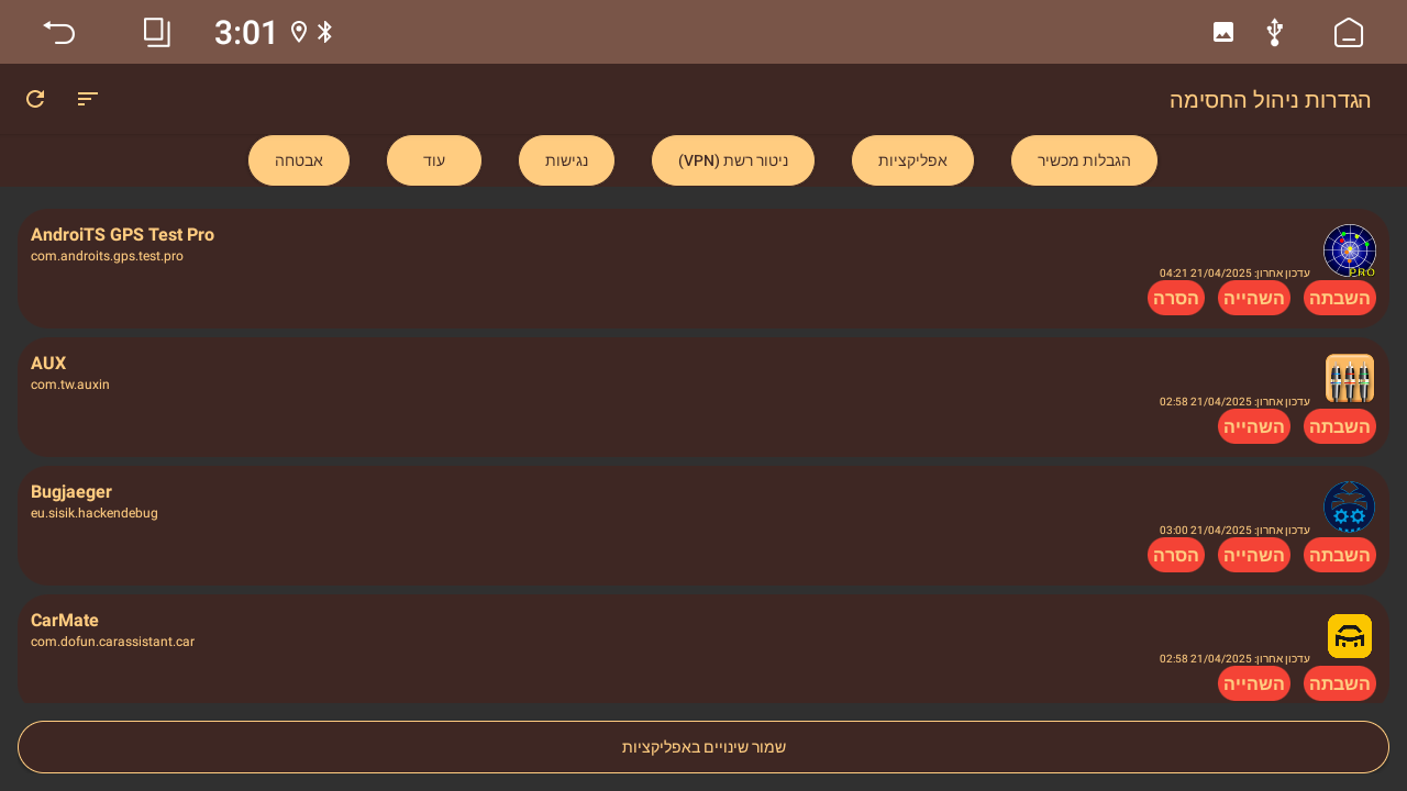

        יש שם קטגוריה של אפליקציות אפשר משם למחוק ולהשבית אפליקציות

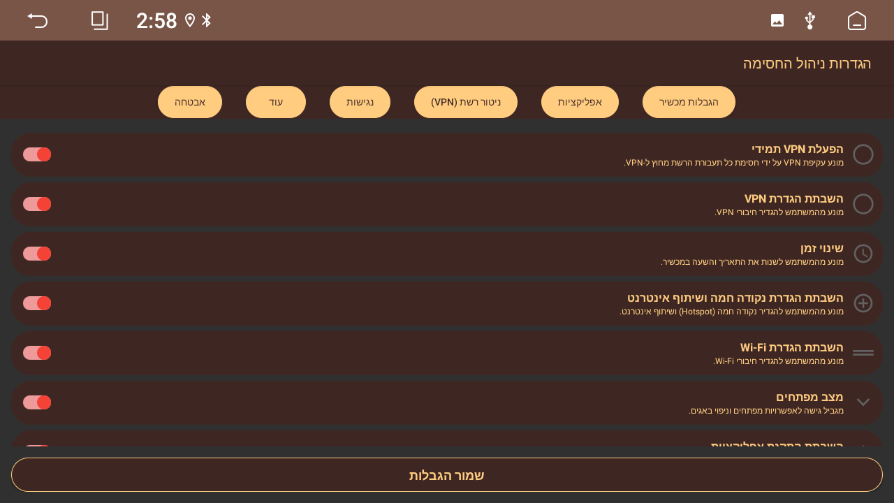

        והגבלות מכשיר ששם מאשרים התקנות או חוסמים וגם ווייפיי וכדומה
        יש את ניטור רשת שמומלץ מאוד להפעיל חשוב לוודא שבאמת קולט אינטרנט מיד אם מפעילים אותו אפשרי להשאיר התקנות פתוחות אם לא מפעילים לא להשאיר התקנות פתוחות אפשרי לחסום התקנה ממקומות לא ידועים ולהשאיר התקנה מהחסימה ומחנות גוגל ולהתקין חנות אורורה שמשם אפשר לעדכן אפליקציות יש בקישור למעלה

                @תודה-לבורא-עולם-0 זה?
                אני לא יודע מה האפליקציה?
                • U u88
                  @u88 הראשון מתוך התמונה שצירפת.
