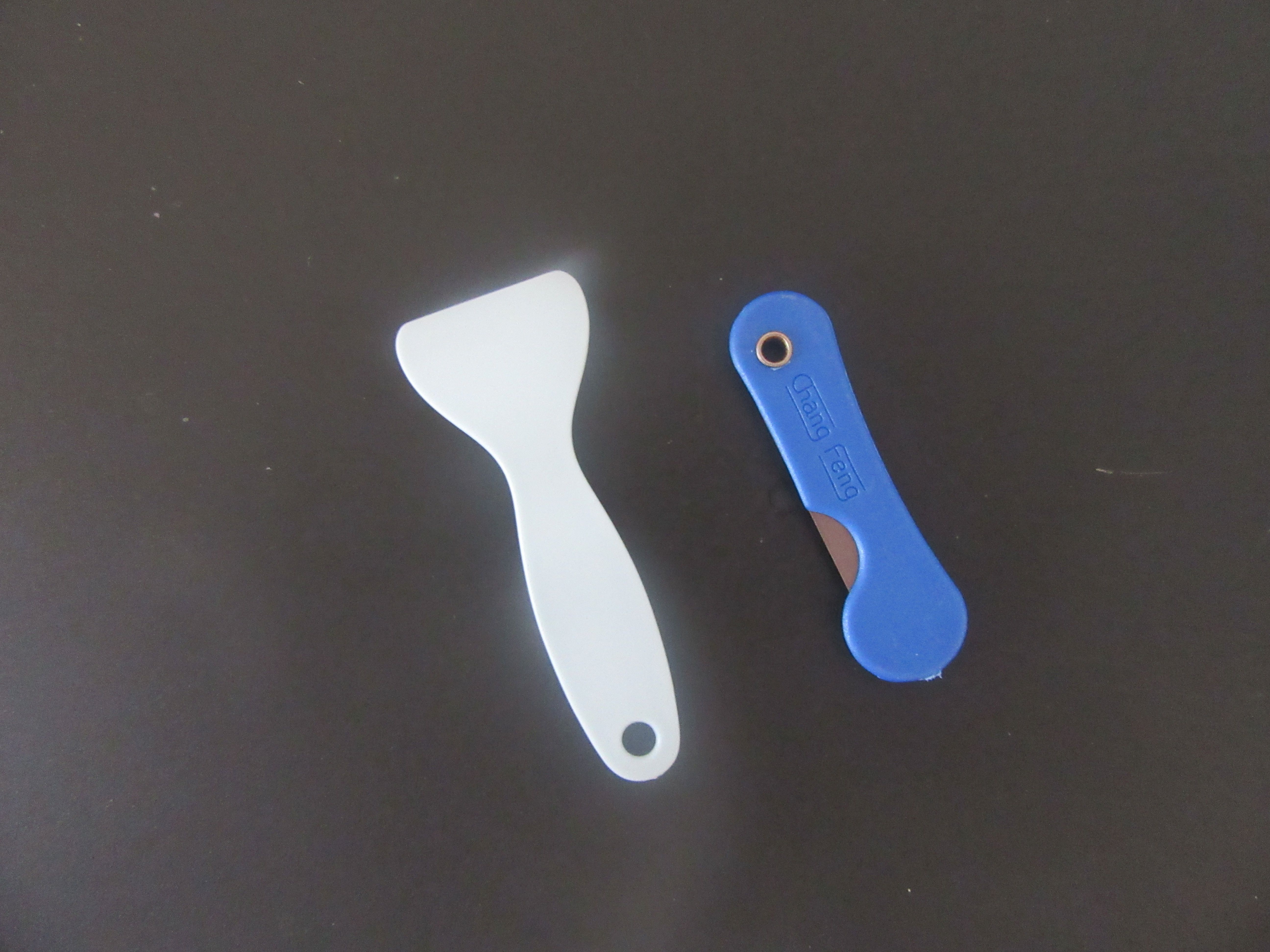

        • ערכה של פילם, אני קניתי 3 מטר ב20שח באלי אקספרס, לוודא שיש בתוכה סכין ושפכטל קטן - הוא יבוא לידי שימוש בהמשך.

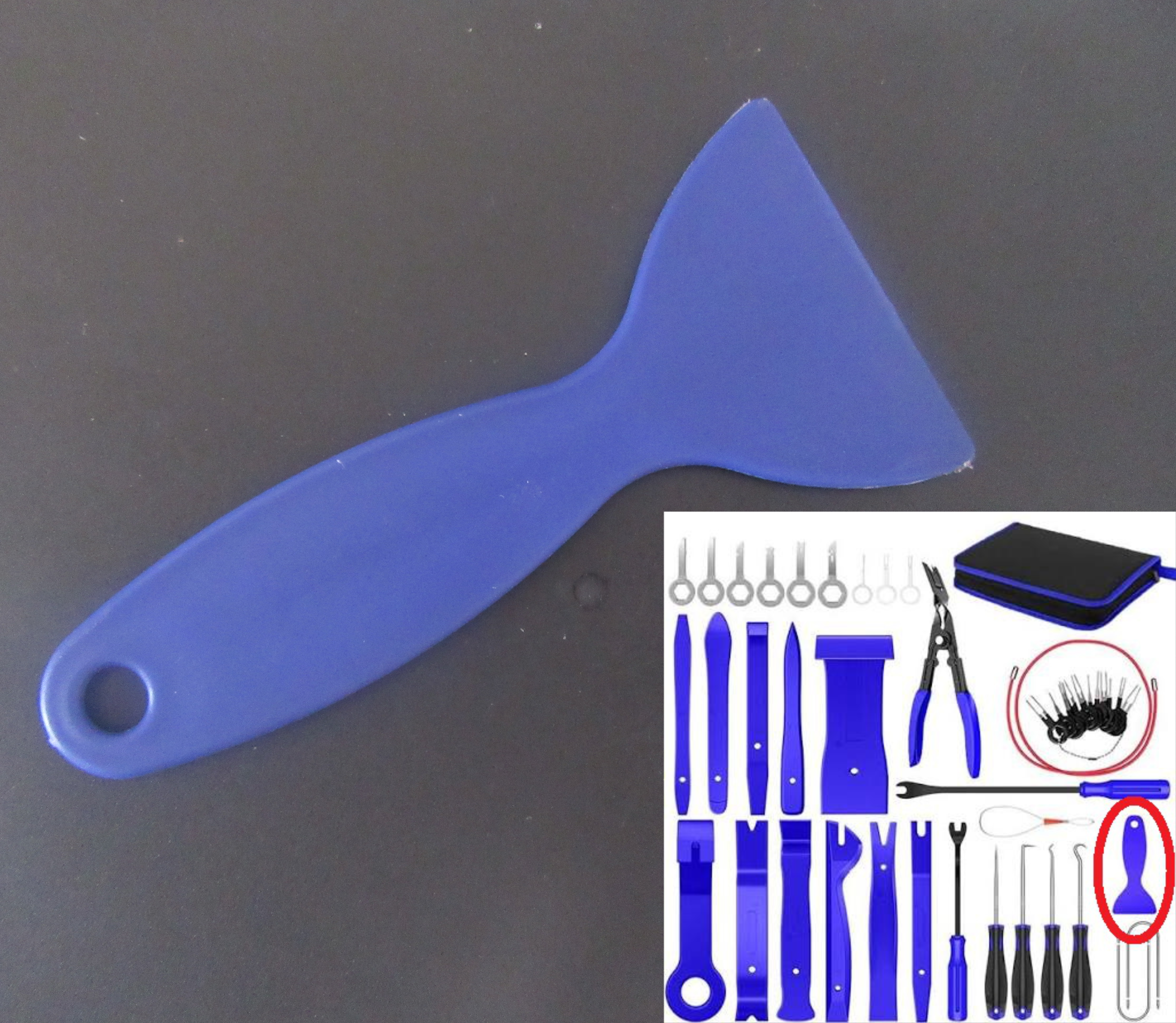

        • שפכטל פלסטיק אני השתמשתי מהערכה המצויינת הזאת, לא הייתי ממליץ על כרטיס אשראי וכו’ הוא מתקפל בקלות ואין מספיק עוצמה

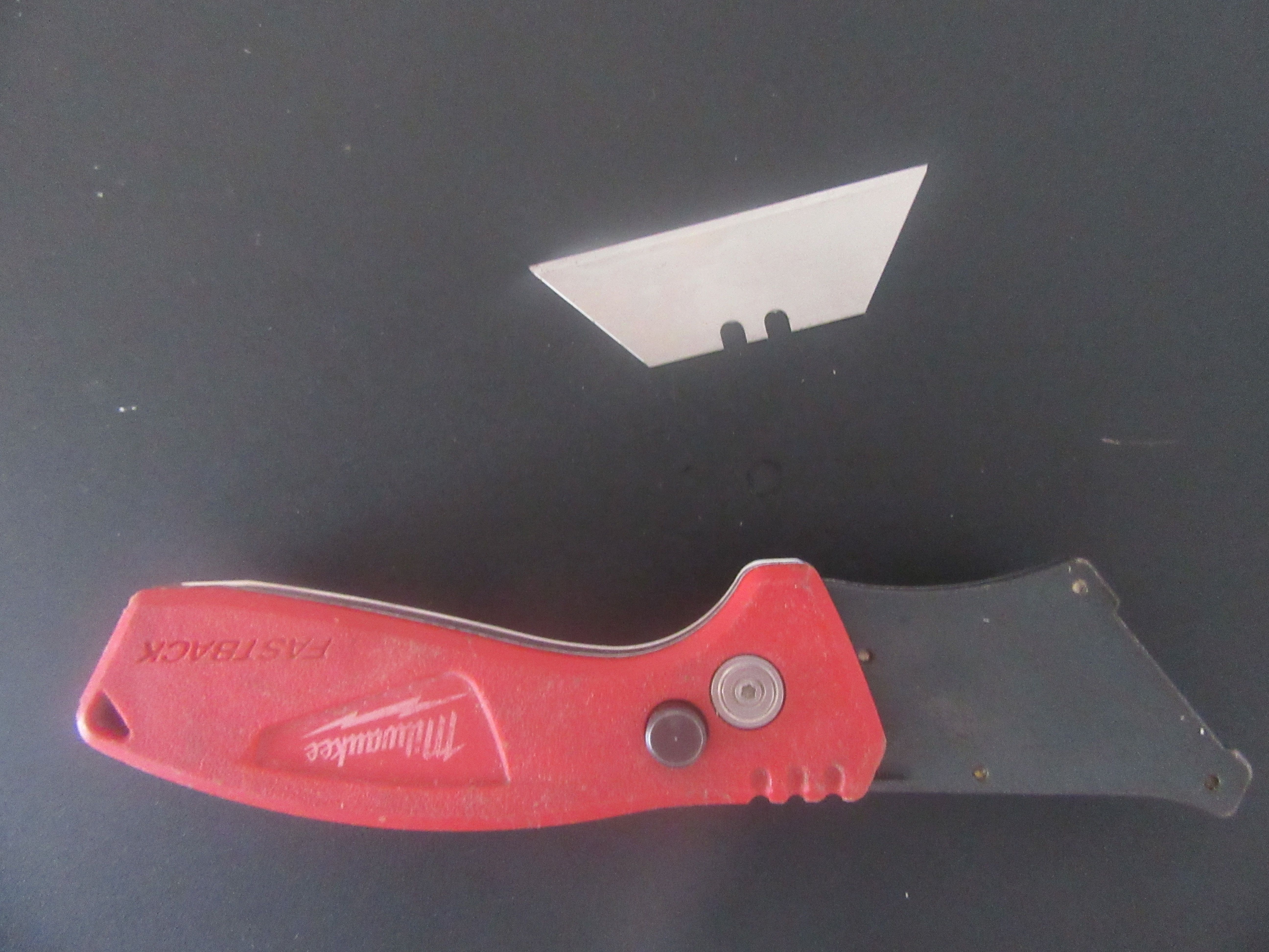

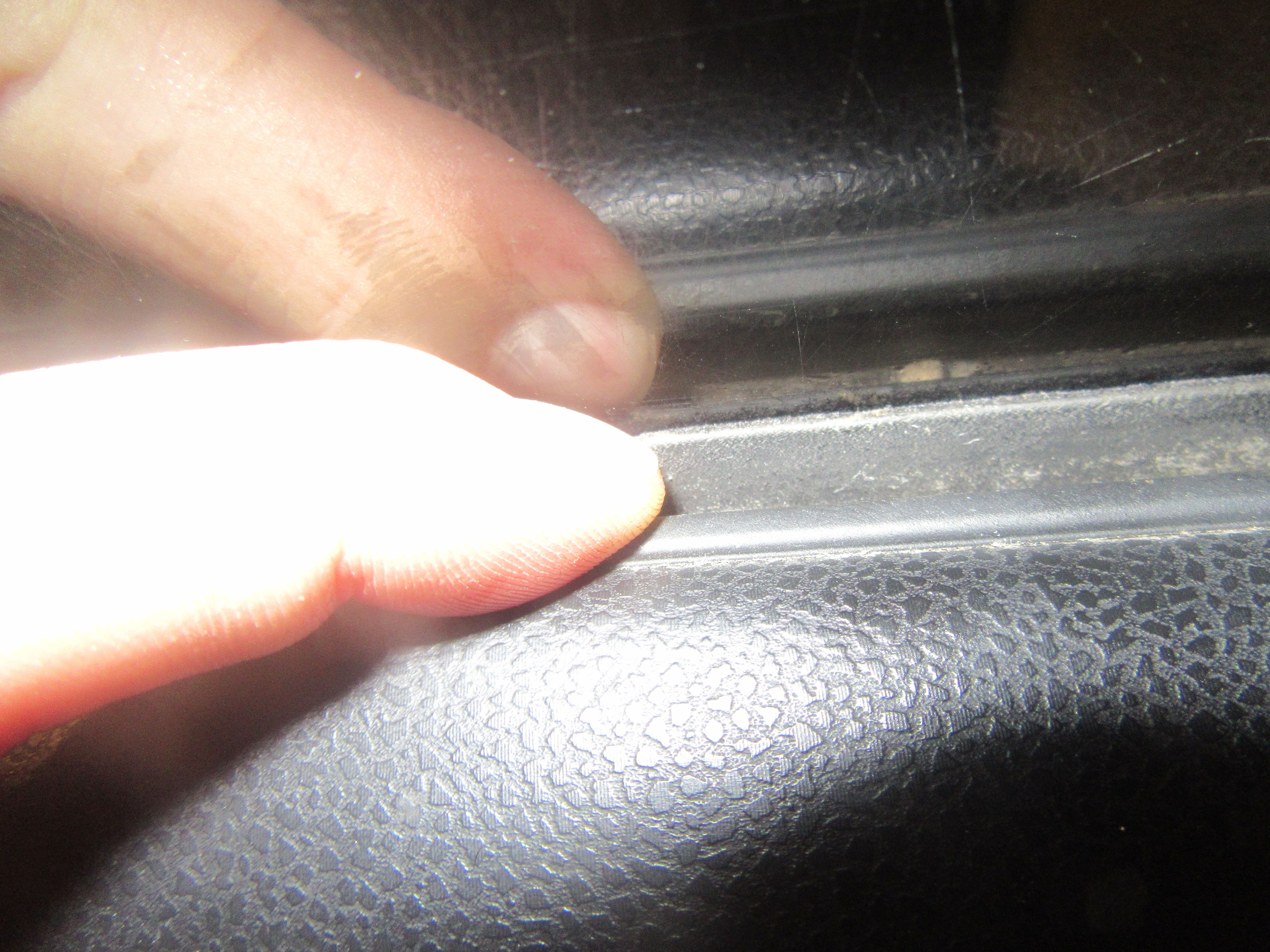

        בכדי להכניס את החלק התחתון צריך לדחוף מתחת לגומיה וכאן נכנס השפכטל הקטן שקיבלתם בערכה בעזרתו נמשוך את הגומייה החוצה ואז עם השפכטל השני נדחוף את הפילם מתחת לגומיה IMG_1096.JPG

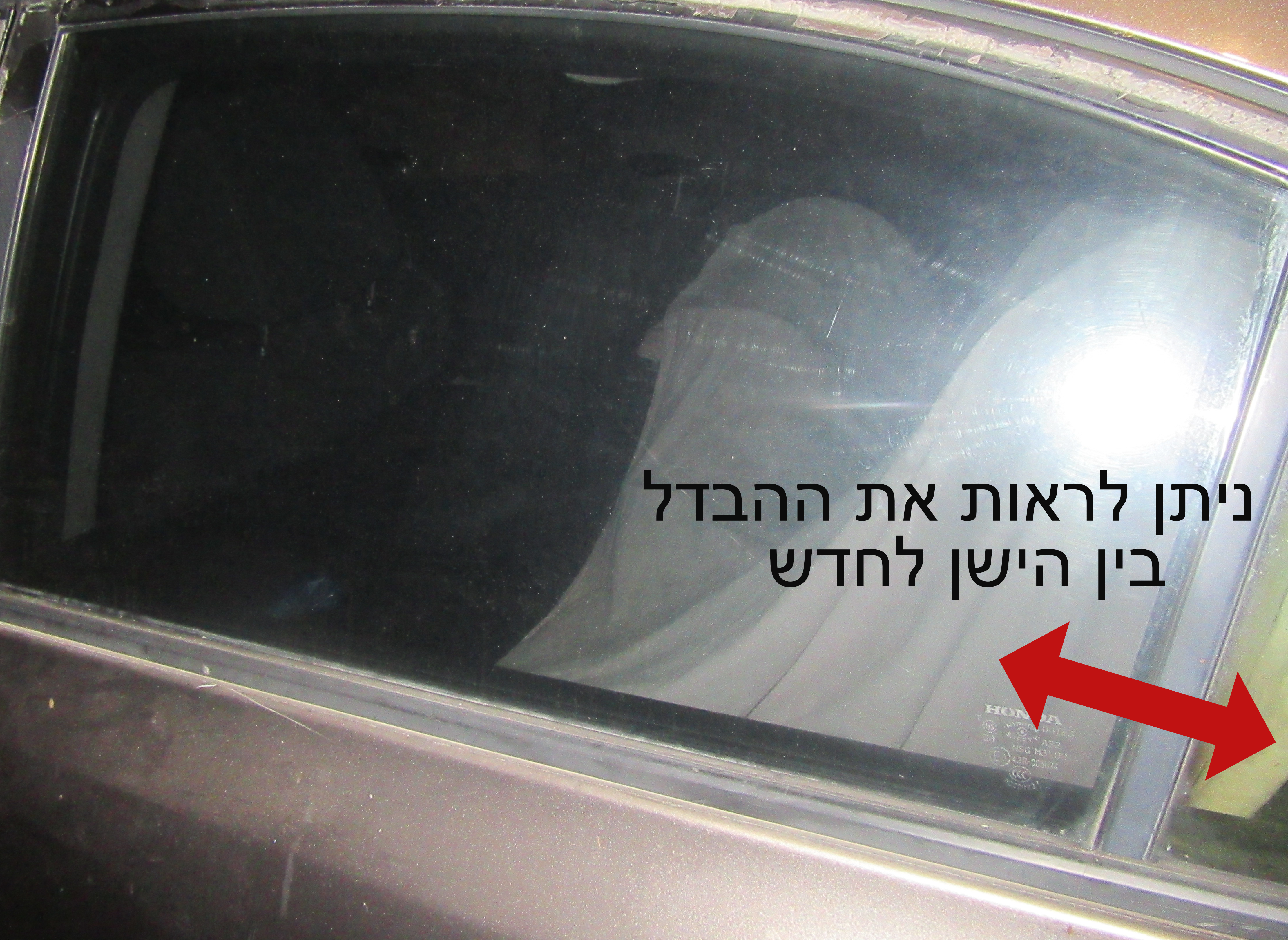

        זאת התוצאה שיצא לי יש לציין שזאת פעם ראשונה שאני עושה את זה אז זה אפשרי גם בלי נסיון קודם IMG_1093.JPG Back.png
