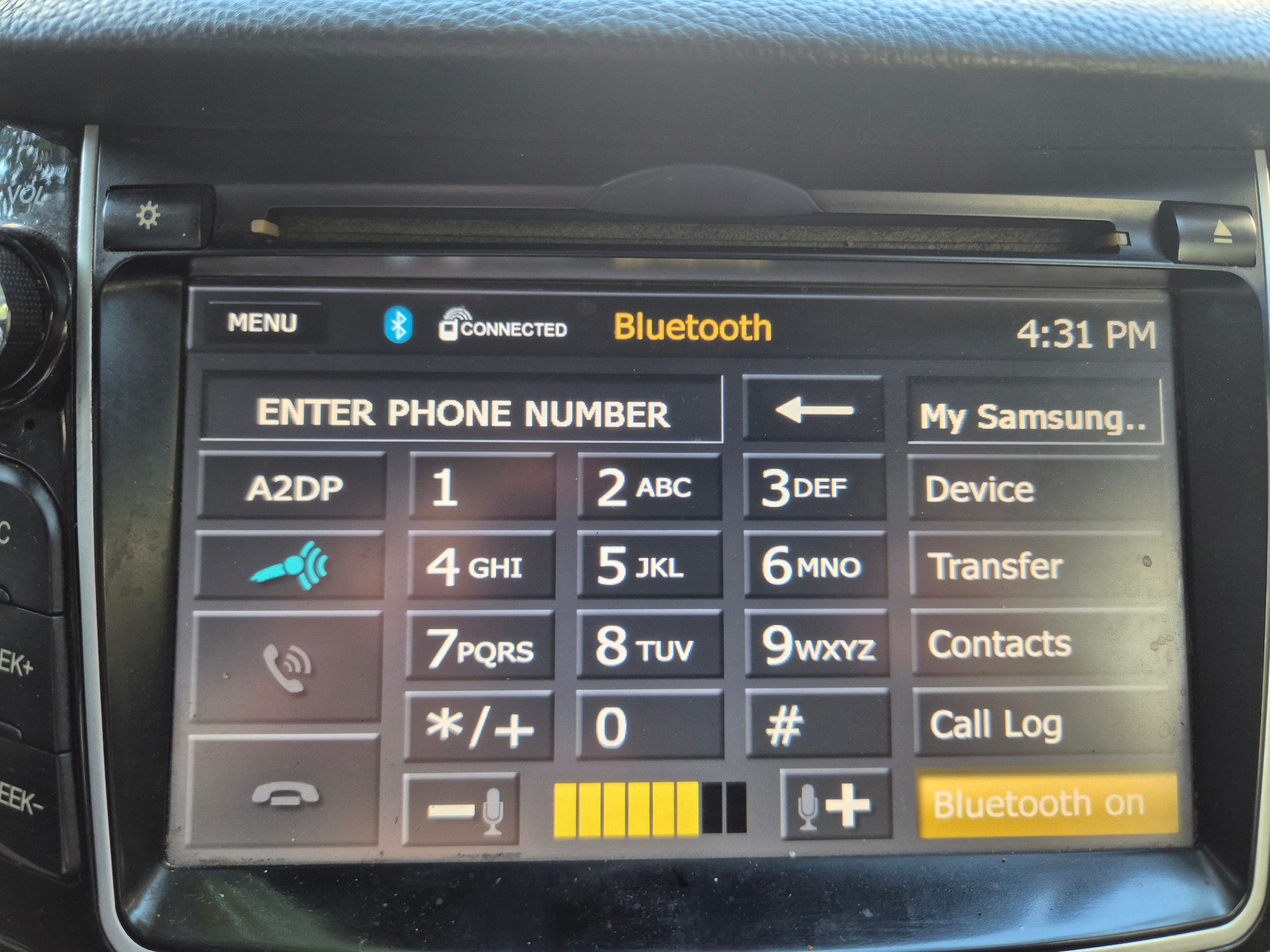

      • א א.ב.
        @kasnik כתב ברכב ראשון, אשמח למידע מה הטיפולים/ הבדיקות שאני צריך לעשות לאורך זמן, ואיך לשמור עליו כמה שיותר טוב.:
        יש לי מולטימדיה מקורית של יונדאי, הבעיה שמשום מה הבלוטוס עובד רק לשיחות
        היה לי בעבר יונדאי 2014 עם מערכת מקורית של יונדאי
        גם לי היה את אותו באג שהצלחתי רק שיחות, עד שגילתי שכשאתה נכנס לחייגן במולטימדיה יש לך בצד סרגל כלים ודרך שם אתה יכול לבחור אופציה של השמעת מוזיקה בבלוטוס
        אם זה אותו מולטימדיה יכול להיות שחסכתי לך הרבה כסף

                            • א א.ב.

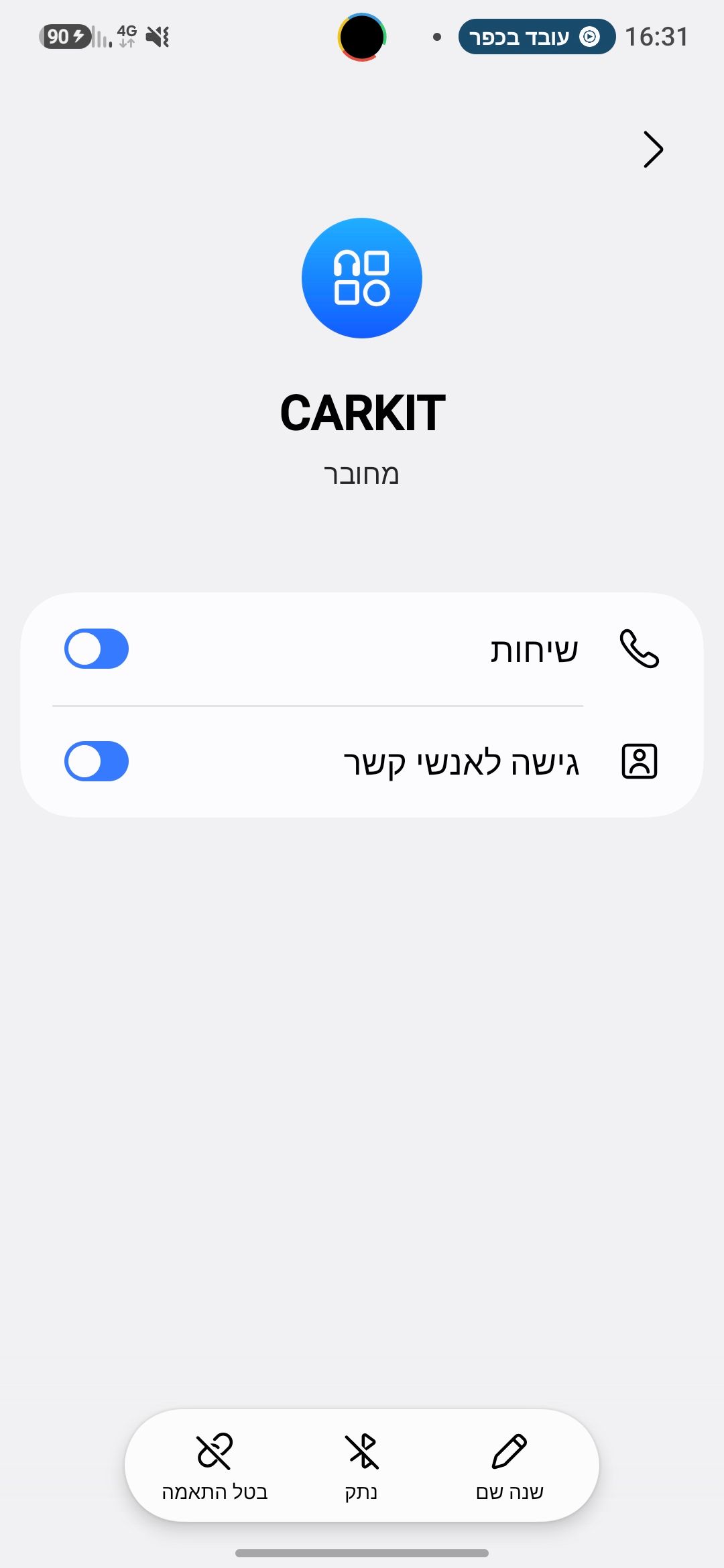

                              @א.ב. איפה זה אמור להיות?

                                        #43
                                        @kasnik אאל"ט אתה צריך ללחוץ על A2DP
                                        תעדכן אם זה יסתדר
                                        • kasnikK kasnik
