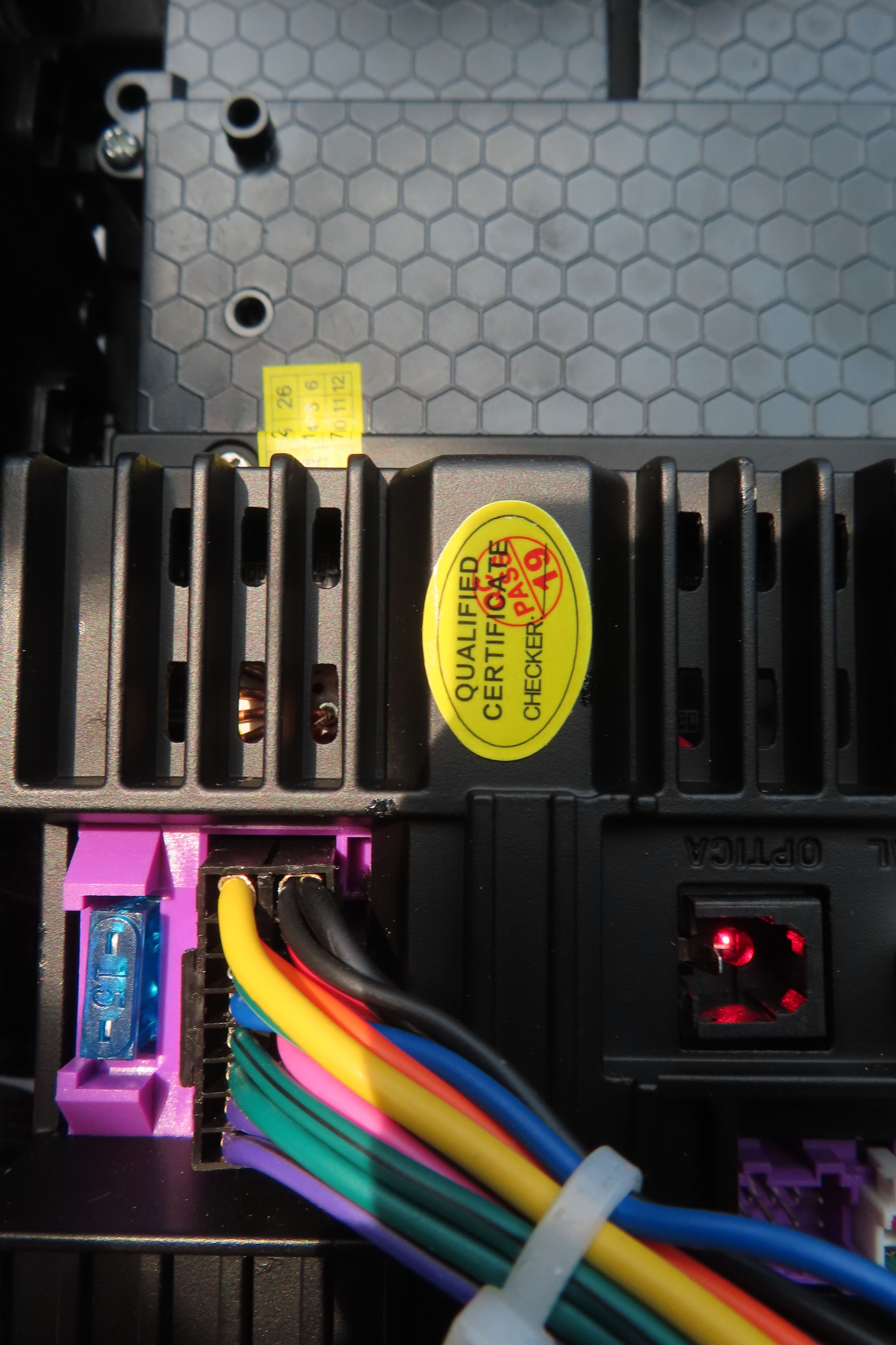

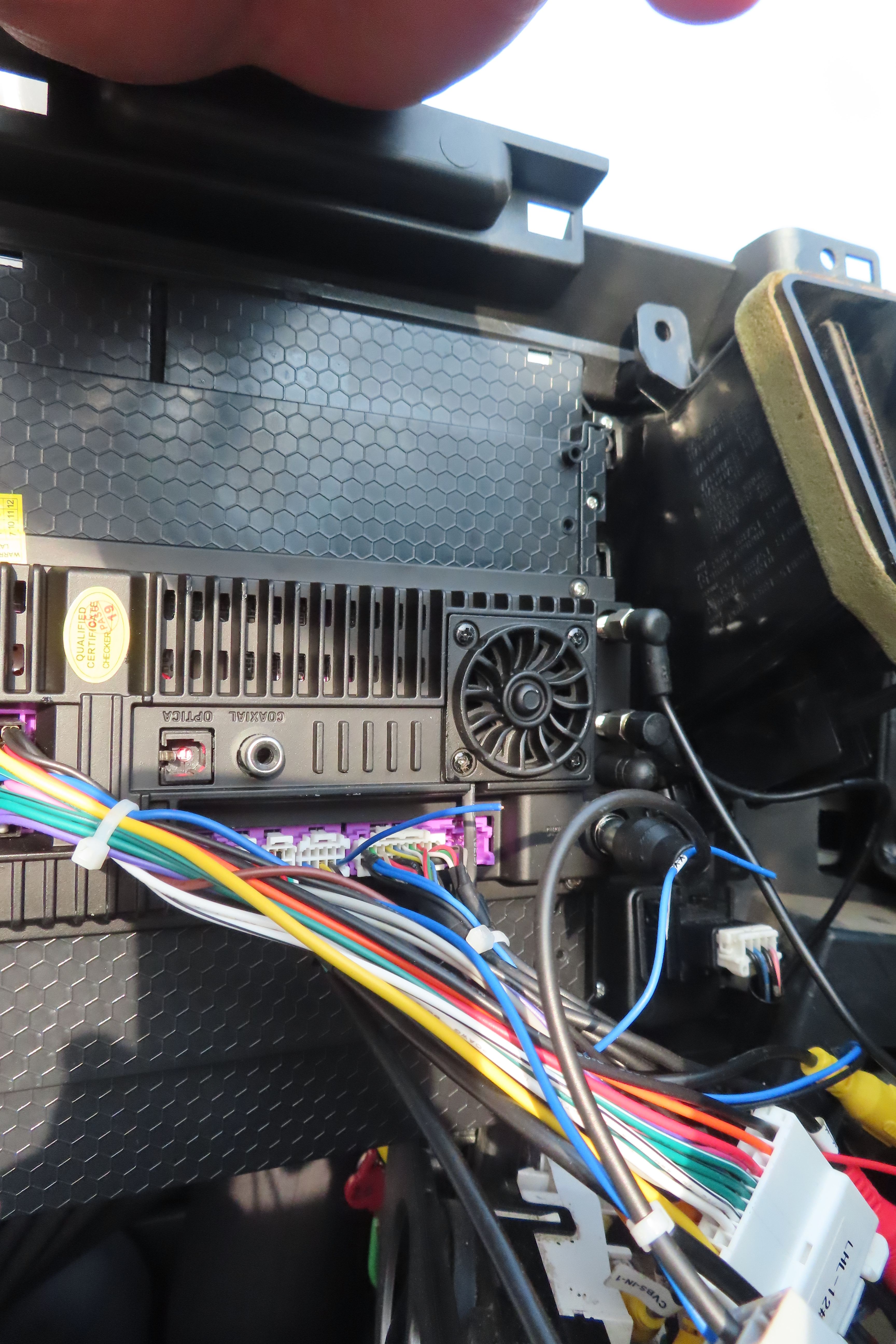

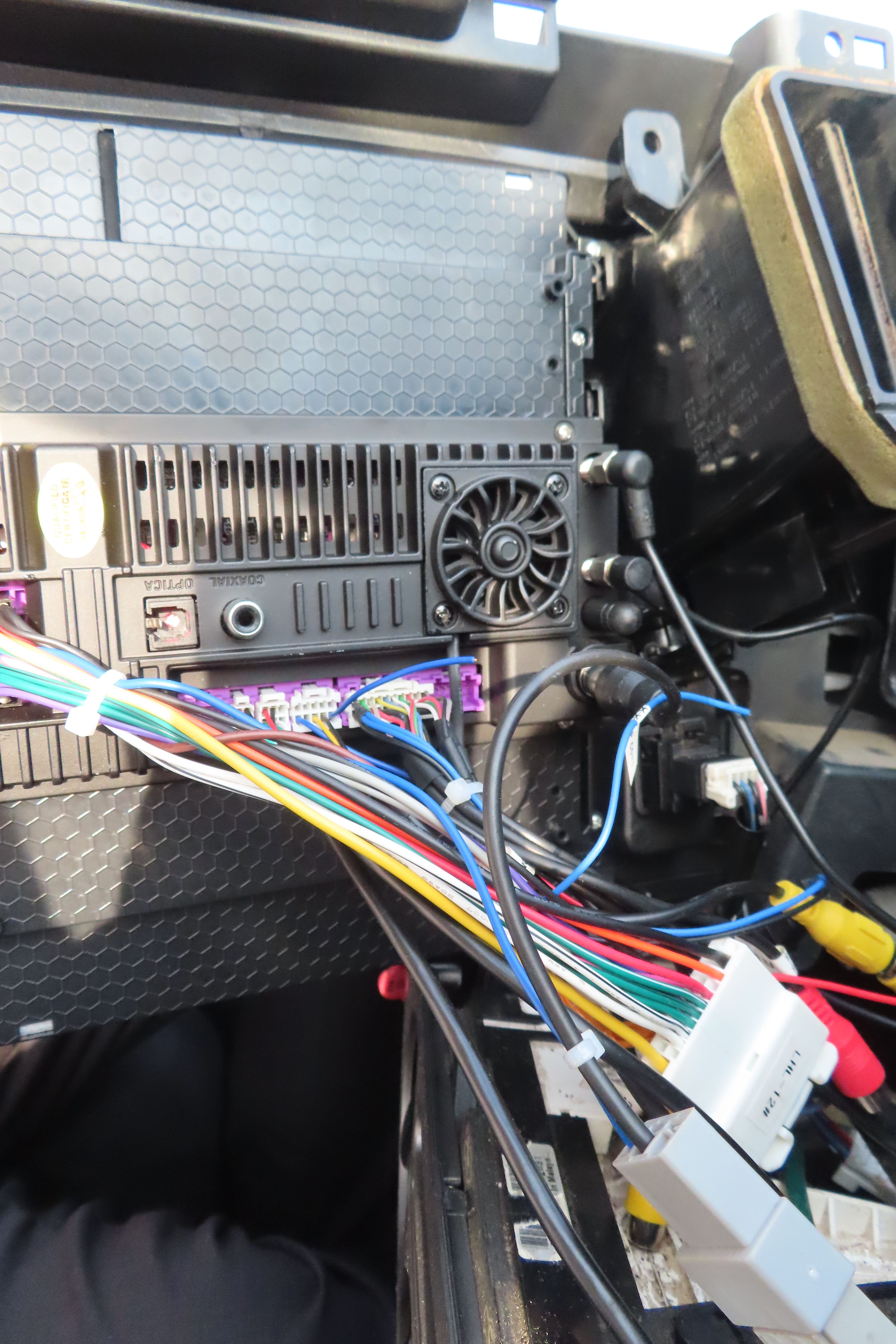

        אשמח לעזרה עבור מולטימדיה ברכב שקניתי (ניסאן טידה 2009),
        הוזמנה באליאקספרס, נגעתי משהו בהגדרות המגע, ומאז המגע משובש לי.
        ניסתי לבצע כיול מגע ע"י 5 אצבעות על המסך, אך החלק התחתון של המסך לא מגיב לי כלל. (בשני האיקסים שם)
        מצרף תמונה של המערכת מקדימה ומאחורה.
        אשמח האם מישהו יודע איך לפתור את הבעיה הזאת.
        או להמליץ על מולטימדיה דומה חדשה זולה אני זקוק רק למצלמה אחורית, מוזיקה, [בלוטוס לא חובה], רדיו, וויז. וכמובן מערכת שניתן לחסום.
        אך אשמח למערכת ומה כדי שלא אצטרך להחליף את כל הפנאל.IMG_2779.JPG IMG_2780.JPG IMG_2781.JPG IMG_2782.JPG

          ניסית לעשות אתחול?
          (המגע למטה תמיד לא עובד?)

            @סתם-מתעניין תחבר עכבר של מחשב ואיתו תלחץ
            • ס מנותק
              ס מנותק
              סתם מתעניין
              ברוך השם אכן עכבר של מחשב פתר את הבעיה.

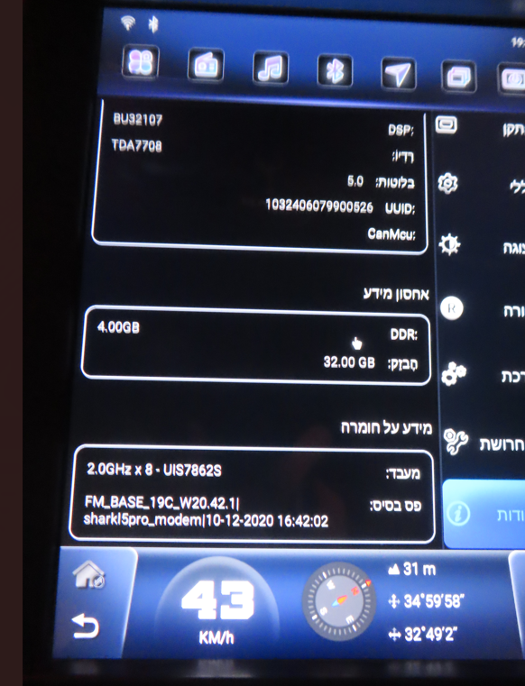

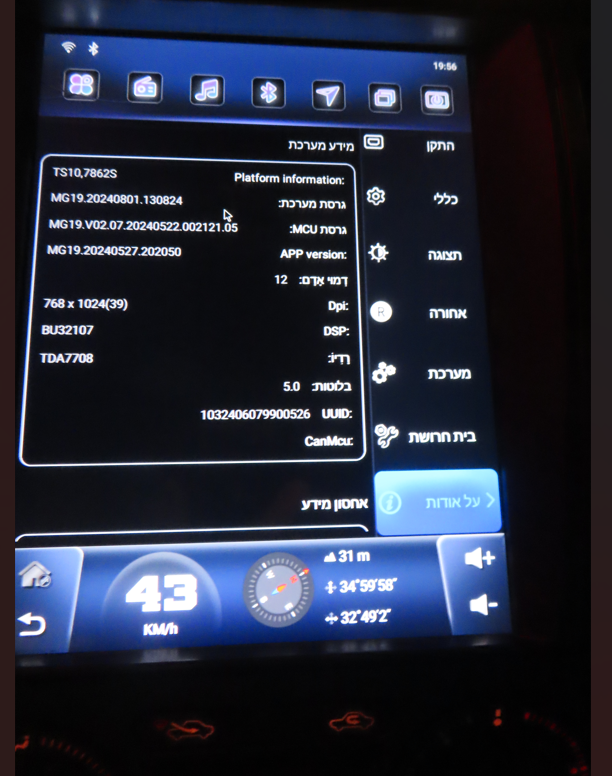

              אשמח אם מישהו יש לו קובץ שדרוג לכזאת מערכת או שיכול לגלות לי מה הסיסמה של הפרטיות שהמערכת מבקשת כשאני בא לעשות איפוס
              והנה הפרטים
