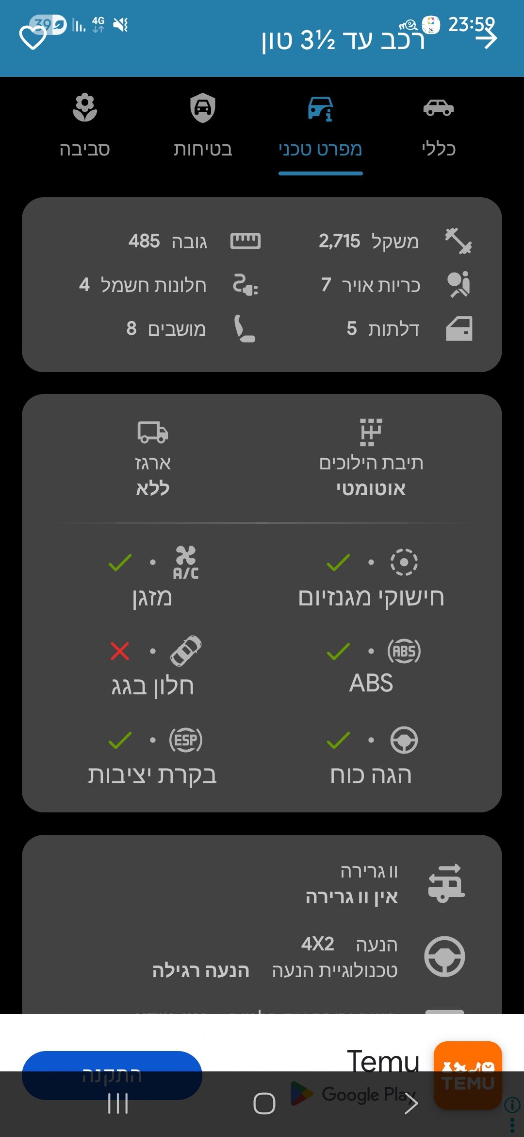

    אני מתעניין בטויוטה סיינה מסויים לקניה
    יש בו 8 מקומות כמו בכל הסיינות
    הוא היה שייך לנכה ביד הראשונה ועבר הנמכה
    ברשיון הרכב לא מופיע מספר מקומות למעט הנהג
    האם ייתכן שמותר ברכב הזה רק 2 אנשים?

      @ישראליק יש הרבה רכבים שלא תמיד רשום מספר המושבים כדאי לבדוק אולי במשרד הרישוי אבל גם יכול להיות שלא הוסיפו שם מושבים אלא הנהג בעצמו היה נכה והכל כרגיל

        @צילפינגים הרכב עבר הנמכה ורואים שהיה מעלון
        איך אני יכול לברר את זה כקונה?
          מתלמד 0
          כל רכב מגיע מהיצרן עם אבזור מלא. כאן בארץ מפרקים את המושבים בא.צ.מ או ת.מ.ן ועוד חברות שמאבזרות רכבי נכים, מוציאים אישור מוסמך כמתקין מורשה, ומעדכנים ברישיון אם מופיע מספר מקומות למעט הנהג, ברוב הרכבים זה לא מופיע בכלל (בנוסף, מנמיכים את השלדה, לפעמים לפני שמגיע עוד לארץ כשהאחרונה פעולה בלתי הפיכה-זה נורא מעצבן בבאמפרים קח בחשבון) אם המוכר דרש את המושבים הישנים, אתה יכול להרכיב אותם בעצמך, רק אם זה הופיע כאמור ברישיון והחברה הסירה ועדכנה, תצטרך אישור ממתקין מורשה שזה הותקן שוב בצורה בטיחותית, ועם זה אתה הולך לרישוי ומעדכן ברישיון.
          אצלך נראה שזה לא הופיע ועודכן, כי אחרת למה לא כתוב 1, הרי מופיע שליד הנהג יש נוסע אחד? (מספר נוסעים ליד הנהג לעומת זאת, כמעט תמיד כתוב)

                  @אלוף-העולם-1 זה אמין, כלומר בוודאות רשאי ל8 מקומות?

                    @ישראליק כתב בלא רשום ברשיון מספר מקומות למעט הנהג:
                    אם כבר תבדוק את הנושא הזה דיברו פה פעם על הנמכות לא מוצא כרגע
                    זה אמין
                    כן

                      ישראליק
                      @פתוח-לשמוע כתב בלא רשום ברשיון מספר מקומות למעט הנהג:
                      מה לבדוק? זה עבר הנמכה, וזה אומר שהיו שינויים במרכב, וזה אומר שאם יש אישור כרגע ל8 מקומות כנראה שהרכב עבר הסבה לרכב רגיל, לא?

                        מתלמד 0
                        להיפך, זה אומר שמראש לא עידכנו את מספר המושבים הנוכחי ברישיון.
                        אגב, טסט באיחור חודשיים. לא מחייב שיש בעיה, אבל כדאי לברר.
