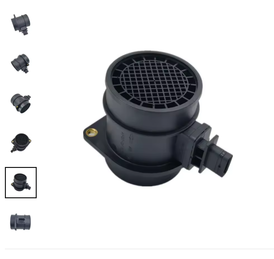

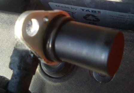

                    הזמנתי לפי מק’'ט של היצרן, הגיע לי היום ונראה טיפה שונה.
                    [שימו לב ל’אוזן’ - בחיישן הישן היא לצד, בחדש זה ישר.

                      @קורולה-אברכים אם זה אותו אורך שתיהם ויש מקום להכניס אותו זה בסדר.
                        לא כדאי להחזיר למוכר ולקנות אחד תואם?

                          @קורולה-אברכים לא!
                          (אם זה אותו חיבור ויושב טוב) ואולי תגלה בסוף שהמקורי היה כזה אלא שמישהו החליף ושלחו לו משהו לא בדיוק תואם… (אם אתה דווקא רוצה ניתן לברר את זה לפי מק"ט ע"פ המדריך של @שלמה

                              ובתמונות בחיפוש של המק"ט המקורי מופיע כמו שלך או כמו החדש?

                                כמו החדש
                                משום מה לא עשיתי השוואה לפני ההזמנה.
                                כל חיפוש של המק"ט הזה נותן לי אוטו דבר.

                                  @קורולה-אברכים אז כנראה מה שהיה זה:
                                  @נייטרון-חפשי כתב בקוד תקלה P0340:

                                    המוכר נתן לי אפשרות להחזיר, הבעיה שכשאני מחפש לפי המק’'ט של החלק כל התוצאות זהות.
                                    מה אני אמור לעשות?

                                      @קורולה-אברכים תתקין!
                                      למה אתה מחכה? אתה לא רוצה לשנות את הנראות של האוטו? 😆

                                              רק מעדכן שהרכבתי והאוטו לא הניע…
                                              אולי אזמין משהו תואם לשלי אע’‘פ שהמק’'ט שונה?
