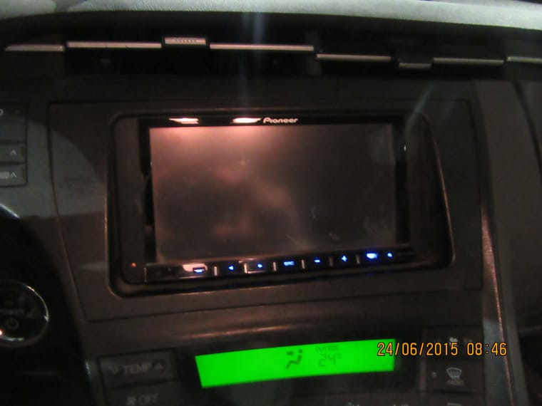

        @יצחק-רשטונ תודה רבה, יש לי כבר מערכת ישנה שאני רוצה להחליף אני צריך עדין את הפאנל והכבל?
        • יאיר 0י יאיר 0

          @יאיר-0 כתב במערכת מולטמדיה לטיוטא פריוס 2010:
          תלוי איזה מערכת תעלה תמונה
            • יאיר 0י יאיר 0
              זה לא תואם אתה צריך להזמין את הפאנל והכבל ש @יצחק-רשטונ האלוף הביא לך
