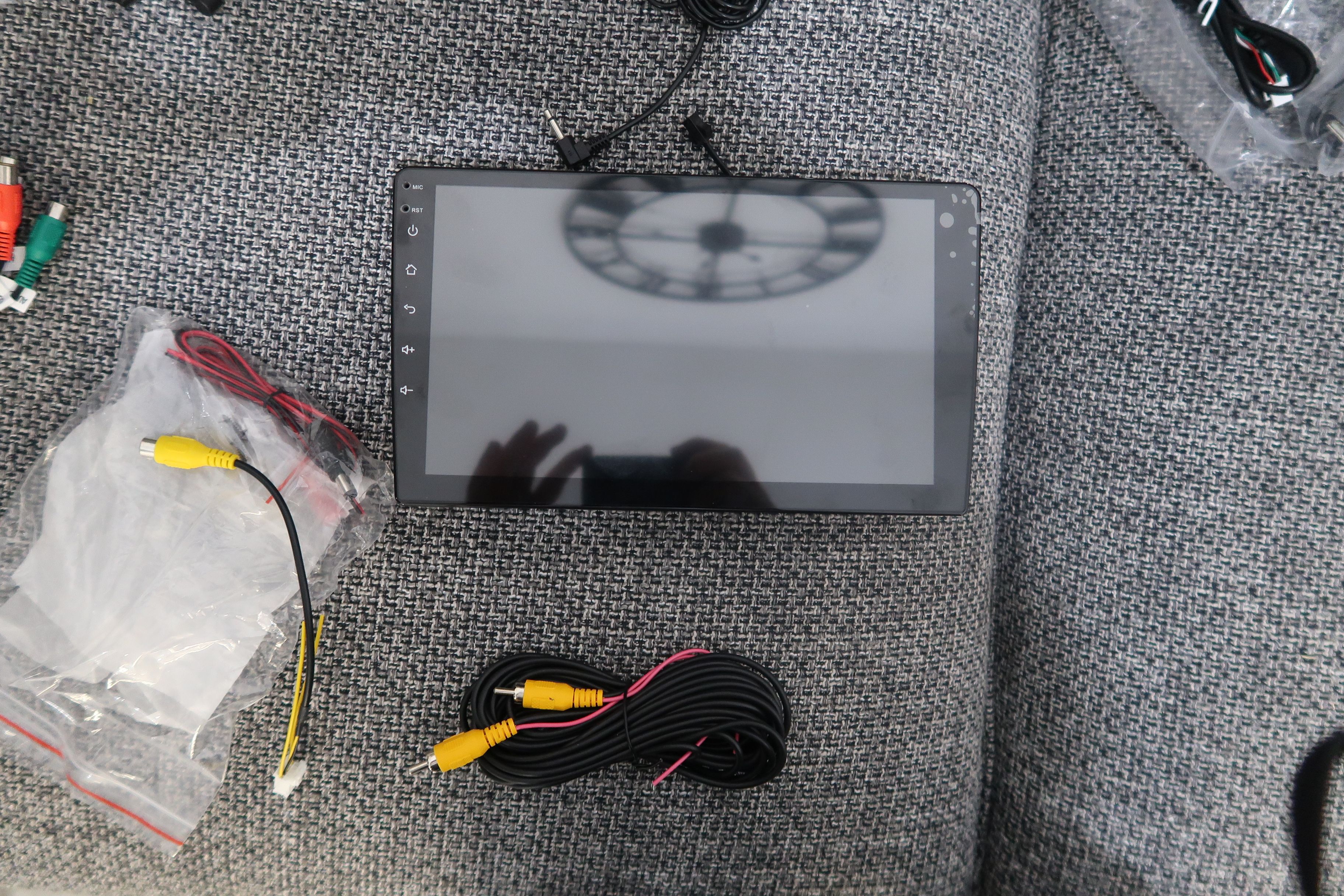

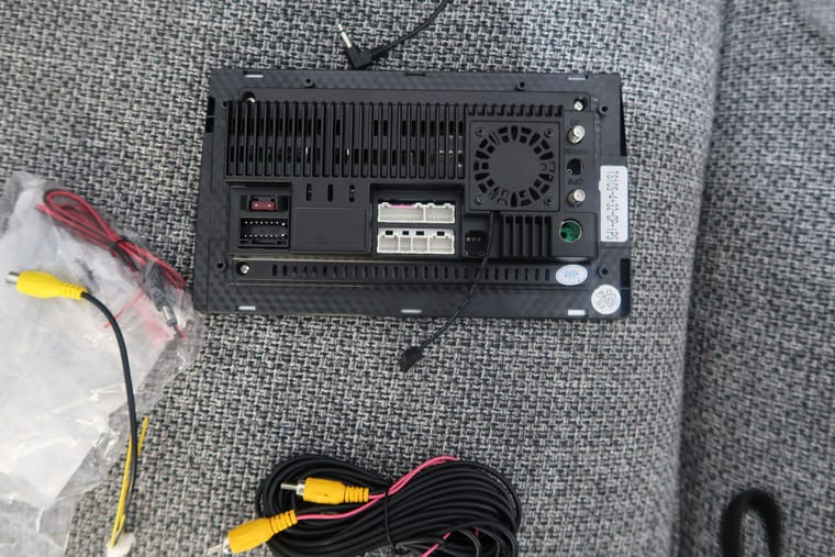

        ב"ה אחרי הרבה זמן הגיע לי המולטימדיה הזאת 2f4d7fff-c30a-4784-9359-dcd01365b251-IMG_7928.JPG 4ae030f0-df1d-47c8-bfdb-bec27f54f4eb-IMG_7927.JPG
        1. זה מקורי?
        2. אשמח לאיזה מדריך איך מתקינים? את הGPS והפס בשביל הקליטה איפה אני שם
        3. מה לעשות ולאיפה לחבר את המיקרופון והאם אני חייב לנתק את המיקרופון הפנימי או לחלופין האם אפשר להשתמש בו
        וכן אשמח לשאר עצות בנוגע להתקנה עצמית
        המערכת הגיעה אלי בלי ברגים שמחברים בין המסך לפנל יש פתרון לזה?
        תודה רבה מראש

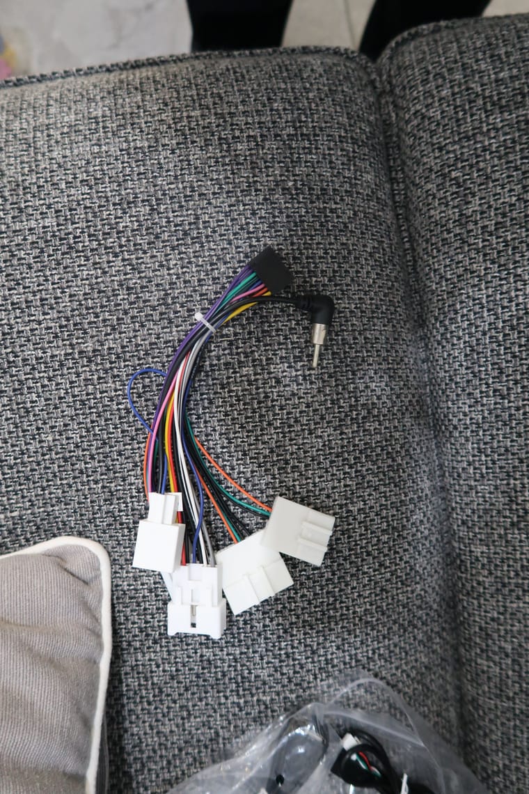

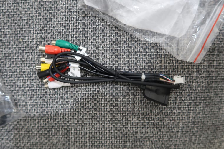

          @שי-וי עם הפנאל הגיע לי הבננה בתמונה למטה שאמורה להתאים למה שיש ברכב היום
          ועם המערכת הגיע לי מגירת סים עם מלא חיבורים מה אני עושה איתם חוץ מהחיבור למערכת עצמה יש הרבה חוטים מה הם IMG_7931.JPGIMG_7932.JPG

            @שי-וי זה מקורי.
            ולגבי שאר השאלות - תגיד איזה רכב ותקבל תשובה.

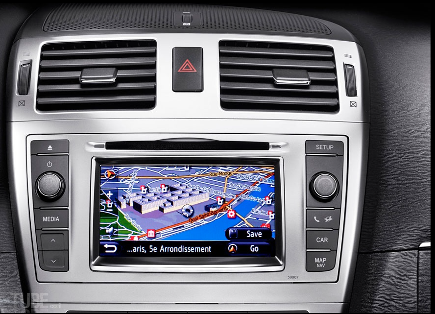

                @שי-וי כתב בהתקנה עצמית למולטמדיה:
                טיוטה אוונסיס 2012
                אההההממ… שלח תמונה של מה שיש עכשיו
                שי ויש תגובה 1 תגובה אחרונה
                  טיוטה אוונסיס 2012
                    החיבור העיקרי זה הכבל שצירפת בתמונה אותו אתה צריך לחבר לחיבורים המקוריים ברכב [לפעמים לא כולם מתחברים]
                    בכבל השני יש מגוון חוטים שאת רובם אתה לא צריך כמו חיבור מגבר וכדו’ מה שחשוב שם זה שאם אתה רוצה שיהיה לך חיבור אוקס אתה צריך לחבר לחוטים שכתוב עליהם AUX IN L וAUX IN R כבל שהוא צד אחד RCA וצד אחד אוקס [כמו שהיה מאחורי המערכות שמע הביתיות] ולמשוך אותו לרכב .
                    הווידאו של המצלמת רוורס מתחבר לכבל שמגיע בנפרד צהוב לבד וליידו שני כחולים קטנים

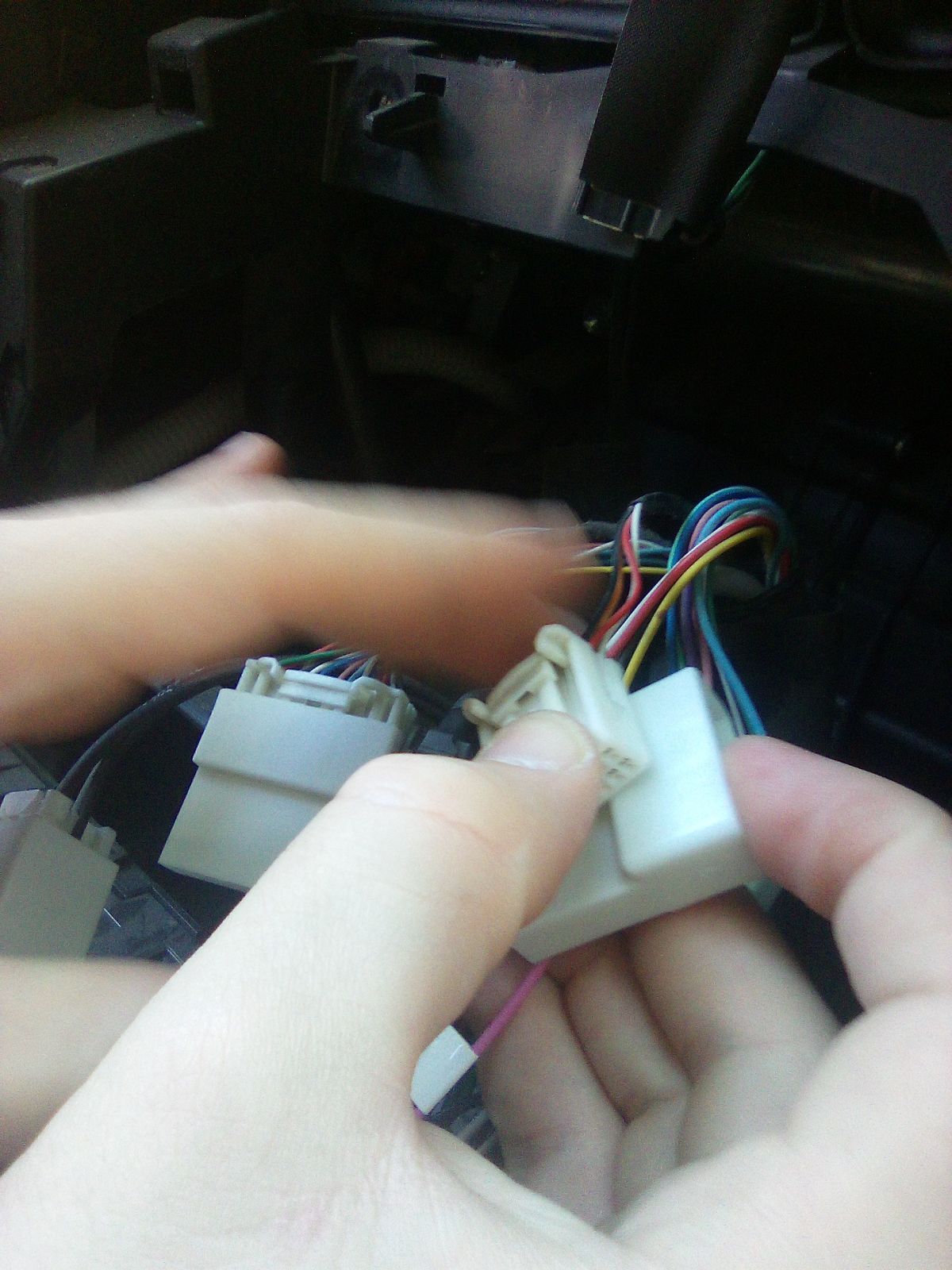

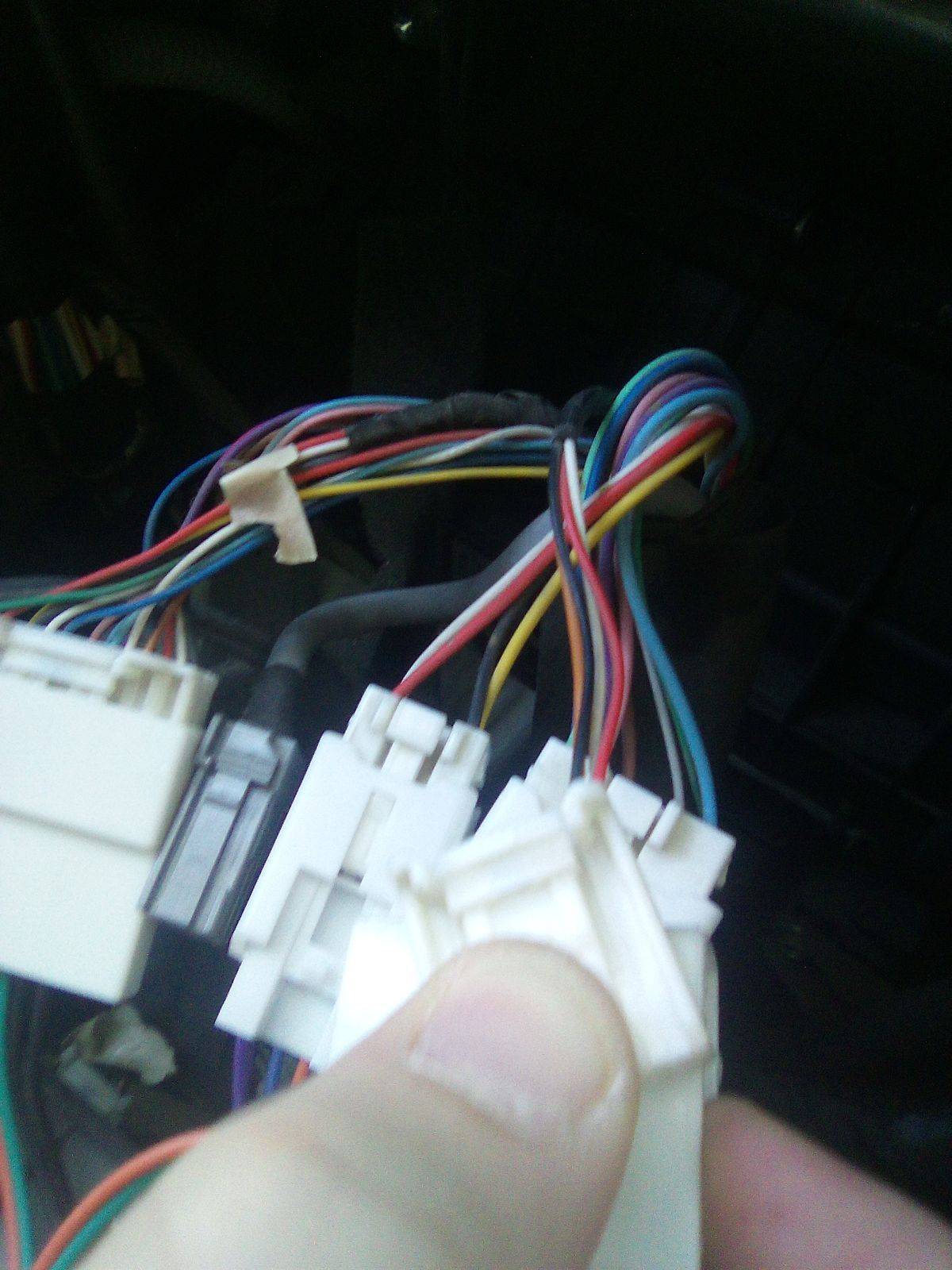

                        @יצחק-רשטונ @EBA @דני-מערכות @צילפינגים
                        אני צריך עזרה דחופה
                        התקנתי את המערכת הודות לפורום פה אבל המצלמת רוורס שהייתה לי לא עובדת כנראה אין לי צמה מתאימה מה אני יכול לעשות עכשיו?
                        זה החיבורים שלא תואמים, זה המצלמת רוורס או שזה משהו אחר?
                        IMG_20250804_130603_737.jpeg IMG_20250804_130558_773.jpeg IMG_20250804_130611_386.jpeg
