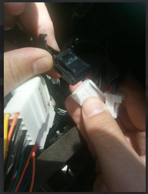

        צריך את עזרתכם, התקנתי אתמול מולטימדיה (TS18) ברכב שלי טויוטה ורסו 2011
        הכל ב"ה עבר חלק, רק הכפתורי הגה לא עובדים.
        ניסיתי להגדיר אותם והמכשיר לא מזהה בכלל את הלחיצות שלי,
        יש לי הגשה הזה קשור לחיבור אחד שנשאר מיותם (חיבור די רחב שבתוכו רק ארבעה פנים) מה אני אמור לעשות לחבר אותו חוט לחוט לאן שהוא?
        מצורפת תמונה

          חסר לך את המתאם של הכפתורי הגה במקום מה שלא חיברת אמור להיות שם קונקטור אחר

                  נכון זה החיבור לUSB המקורי שאצלך זה לא מתאים כי זה יותר ישן בעיקרון אתה יכול לעקוב לפי התמונה שהבאת פה זה נראה החיווט המתאים הכבל האמצעי שם זה כל הפיקוד של ההגה

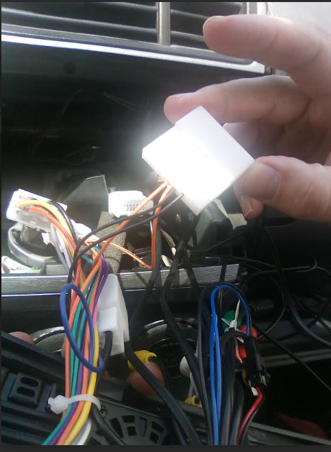

                    זה המסומן?
                    זה אתו אחד שסימנתי בהתחלה שלא מתחבר לי לכלום👼 :

                      זה מה שיש לך אז אם כן תחפש תמונה של הכבל שכן מתאים ולפי זה תחבר אותו

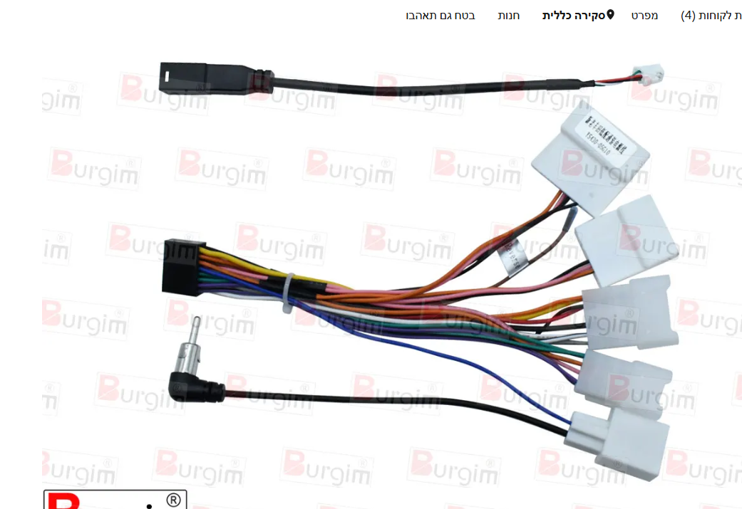

                        מצאתי אצל מוכר אחר צמה עם 5 יציאות במקום מה שאני קיבלתי עם 4 מצרף תמונה

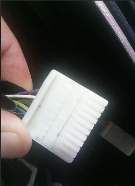

                        וכן תמונות מאצלי זה החיבור שלא מחובר לכלום
                        ואלה הקונקטורים של הרכב שלא מחוברים
