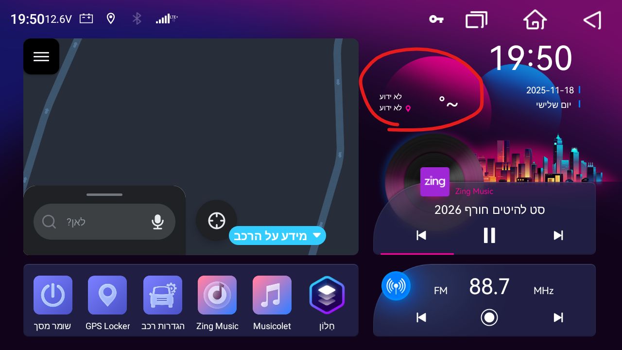

                                • א איש פשוט מאוד
                                  תודה על הפוסט
                                  עזרת לי מאוד בהצגה של זינג במסך הבית
                                  אבל יש לי כמה שאילות
                                  איך אפשר להסיר את מה שסימנתי, כי זה ממילא לא עובד לי בקיידרואיד
                                  ואיך עשית שהוויז יהיה במקום התמונה של הרכב
                                  ועוד שאילה, איך אפשר לעשות שהתאורה תהיה אוטומטית, שבלילה יעבור לתצוגת לילה, כי עכשיו כשאני מדליק את הפנסים בבוקר אז המסך נהיה חשוך, ואני רוצה שיחשיך רק לפי השקיעה
                                  בהגדרות ראיתי רק או אוטומטי שזה לפי הפנסים, או יום ואו לילה, ואני רוצה לפי זריחה שקיעה כמו במצב כהה שנדלק בשקיעה
                                  אלחנן 1
                                  #34
                                  @איש-פשוט-מאוד כתב במדריך מצולם להגדרות מתקדמות במכשירי מולטימדיה ts10/ts18:
                                  נראה לי שיש אפשרות לשנות את זה דרך אפליקציית נושא, לא ניסיתי
                                  בהגדרות יצרן צריך להפעיל את האפשרות שנקראית מסך אחד ושלושה תצוגות, ואז יש אפשרות לבחור איזה אפליקציה להציג בחלוןScreenshot_20251118-141722.png
                                  אפשר להגדיר דרך אפליקציית נושא שיהיה שעות מוגדרות לתצוגת לילה

                                            וזהו, זה מסודר! כל אפליקציה שתשמיע מוזיקה זה יופיע ויהיה ניתן לשליטה מדף הבית.
                                            ויש בזה גם בונוס של אפשרויות נוספות- לדוגמא אפשר באפליקציית מיוזיקלט לבחור אם להציג את שם השיר או את שם הקובץ, ואפשר גם להגדיר אם להציג את תמונת האלבום או לא.
                                            מצו"ב צילום מסך שרואים בו את הסמל של אפליקציית זינג על הנגן שבמסך הבית
