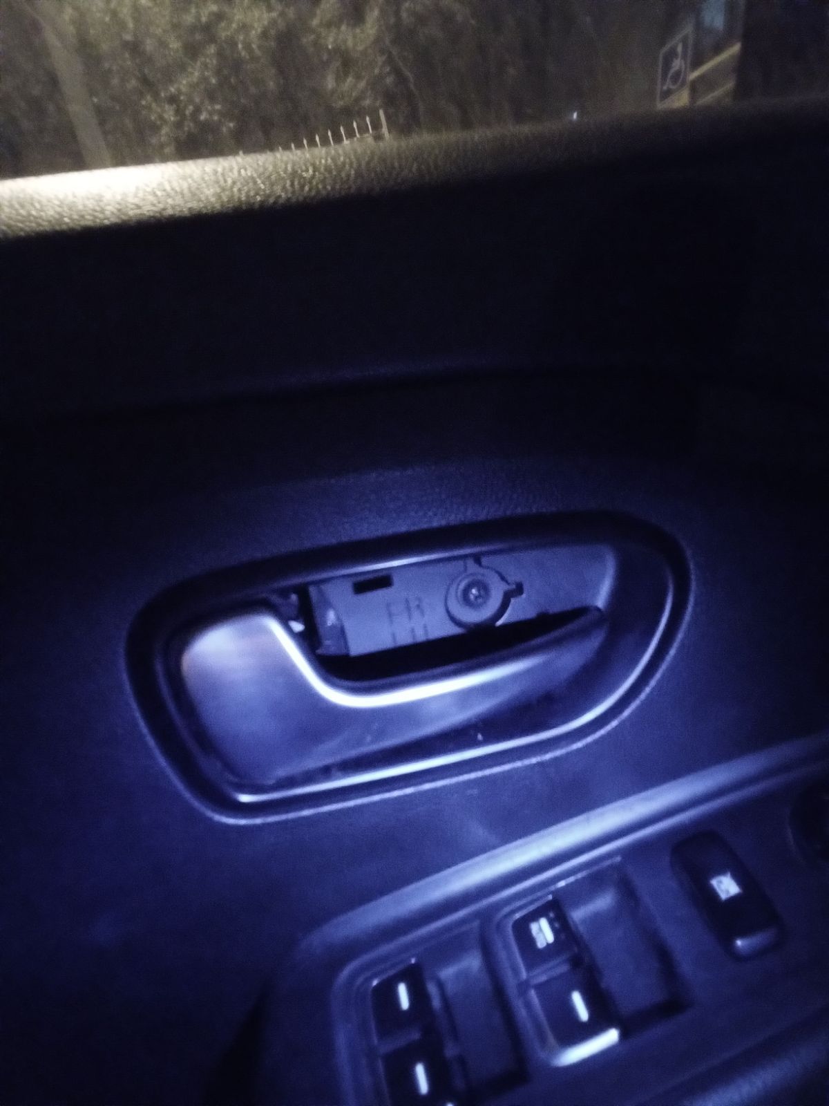

        אשמח לעצה
        בבואי לפתוח את הדלת מבפנים שמעתי קול שבר של פלסטיק ומאז דלת הנהג לא נפתחת מבפנים,
        מה הבעיה? האם ניתן לתקן לבד? ואיך? או לחלופין אצל מי ממולץ לתקן ומה העלויות של זה?

          @אבו-ארבע כנראה בידית נשברה
          אז לקנות את הידית המתאימה ולהחליף
          מאוד פשוט

                    אבו ארבע
                    @זיק-המבריק הידית נשברה ולא היה צופציק מעולם זוהי חתיכה אחת 20260428_230322.jpeg
                    השאלה האם זה משנה

                      @אבו-ארבע תבדוק בפרטים אם זה מתאים לרכב שלך לפי מספר חלק וכדו

                          @אבו-ארבע יש מספר שילדה לרכב תיכנס לאתר למציאת חלפים תקליד את המספר תמצא את הדף שמראה את המכלול של הדלת ותראה איזה מספר חלק כתוב על הידית

                            josh
                            @אבו-ארבע יש לי גם כן בעיה כזו בקארנס מה עשית בסוף?
                            השגת ידית בלי צ’ופצ’יק?
                            א המייביןה 2 תגובות תגובה אחרונה
                            • J josh
                              אבו ארבע
                              @josh לא אבל הזמנתי עם צופציק והתקנתי ועובד מעולה

                                      המייבין
                                      @josh כתב בידית פנימית קיה קארנס 2017:
                                      לפעמים רק החוט השתחרר (ולפעמים אפשר לסדר עם אזיקון או כל קומבינה אחרת) תבדוק לפני שאתה מזמין

                                        josh
                                        @המייבין זה לא,
                                        הפלסטיק של הידית פשוט התפרק והוא לא מחזיק את הקפיץ
