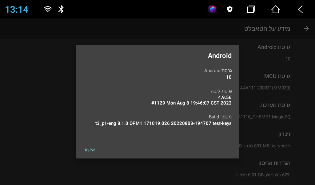

      השאלה למה הוויז לא עובד תצלם בהגדרות את הדגם ואת הגירסת אנדרואיד

        ממש תודה רבה.

          @טוביה-לוי מוזר שלא עובד לך
          יש לך אופציה להתקין מחנות גוגל?

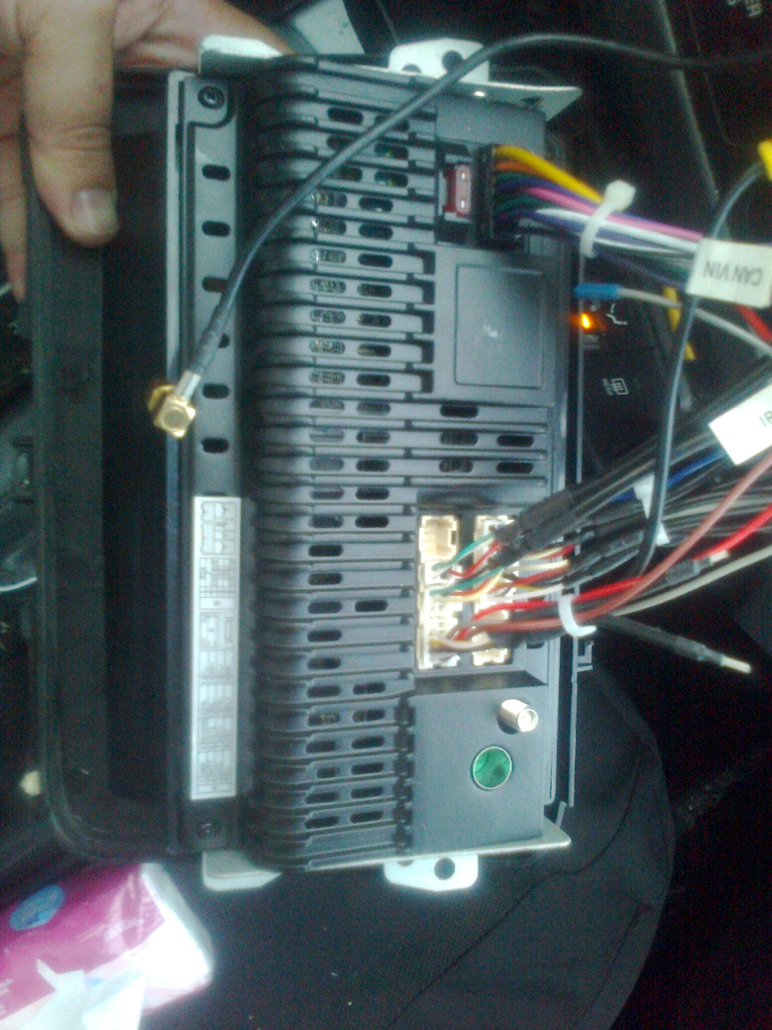

                      @טוביה-לוי אם אתה שולף את המולטימדיה תראה משהו שמתחבר בהברגה מאחורי המולטימדיה
                      תנסה אותם
